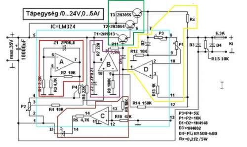

_ATi_1
#30727
- Zöld: soros szabályzóelem. Tulajdonképpen egy egyszerű (3 tranzisztorból álló Darlington kapcsolás) emitterkövető. Ismétli a T1 bázisára jutó feszültséget 3 B-E átmenetnek megfelelő feszültséggel kevesebbel.
- Piros: referenciafeszültség, amihez hasonlítja a kimeneti feszültség valamekkora hányadát a hibaerősítő (lila).
- Lila: Hibaerősítő, észleli a referencia és kimeneti feszültség (visszacsatolt hányada) közötti különbséget (hibát, eltérést) és tesz a különbség megszüntetéséért.
- Sárga: Túláramvédelem. Figyeli a kimeneti áramot az Rx monitorizáló ellenálláson, azt hasonlítja a P1-en beállított áramlimit értékkel. Ha nagyobbat észlel vágja a kimenetet a soros elem bázisán keresztül.
- Barna: Védelemjelzés. Ha már úgyis szabadon marad az IC egyik erősítője (C), akkor a túláramvédelem (D) kimenetéről leolvassa az áramlimit megjelenését és egy LEDen meg is "mutatja".
Kék: azt nem én rajzoltam oda.

_ATi_1
Valaki tudna valamit mondani ennek a tápegységnek a működéséről?
Az áramkorlát szabályozás és a rövidzár-védelem nem működik a megépített áramkörömben és nem tudom merre induljak el a hibakeresésben.

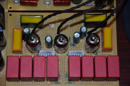

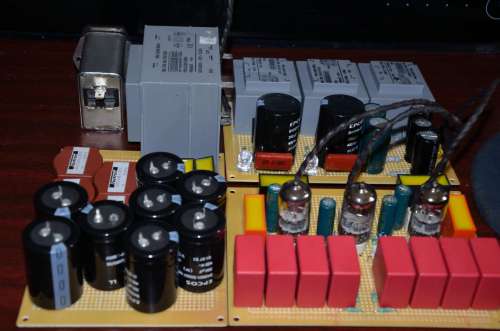

Fa:
Asszimetrikus balról jobbra.
Legnagyobb trafó mellette kondenzátorok(nagy szűrők), csövek, kis trafók. -
