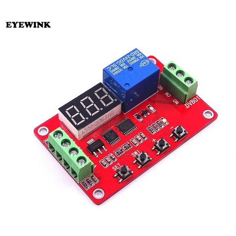

Csabesz666
Sziasztok! Van egy wifi-vel vezérelhető relém LINK
Hogy tudom megvalósítani, hogy csak pillanatra zárjon rövidre, a relé, mivel nekem csak impulzus kapcsolásra kellene, a garázskapu nyitáshoz. most a garázskapu vezérléséhet, egy sima csengó kapcsolót használok. Viszont ezzel a kütyüvel mobil aplikációval is lehetne vezérelni. A válaszokat előre is köszönöm! -
