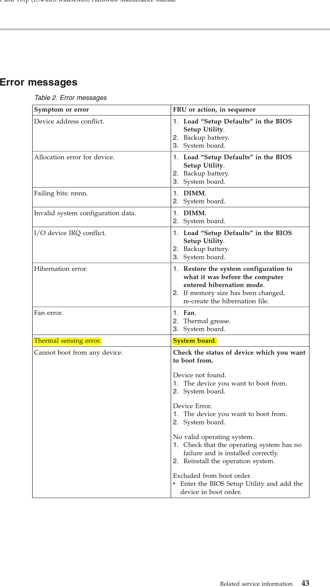

Sehol, moddolt BIOS kell a notidhoz, hogy kezelje a Penryn magos CPU-kat, mint a T8300.
Innen zsolt19900 és az én rá válaszoló hsz.-eimet nézd meg, ha valami nem egyértelmű, a Thinkpad-topikban többen is elvégeztük a moddolt BIOS-szal történő frissítést, kérdezz nyugodtan ott tőlünk.

Lenovo T61 laptopomba T7300 CPU-t kicseréltem T8300, de képen kiemelt hibát kapom, míg T7300-on tökéletesen működik.
Leírásában csak annyi szerepel, hogy alaplap.
Hol keressem hiba okát?

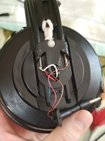

Más téma. Van itthon egy Superlux HD 681 evo fejhallgató, aminek a jobb oldala csak a kiálló jack csatlakozó bizonyos állásában szól. Szétszedtem, de a szakadás úgy látszik abban a fekete, gumis rész belsejében van. Úgy meg tudnám javítani, ha ott elvágnám a kábeleket, ahol bemennek ebbe a gumis dologba és a hozzá adott 3 m-es hosszabbító kábelének az anya részét levágom és egyerűen összeforrasztom a kábeleket vagy van valami jobb/esztétikusabb megoldás?

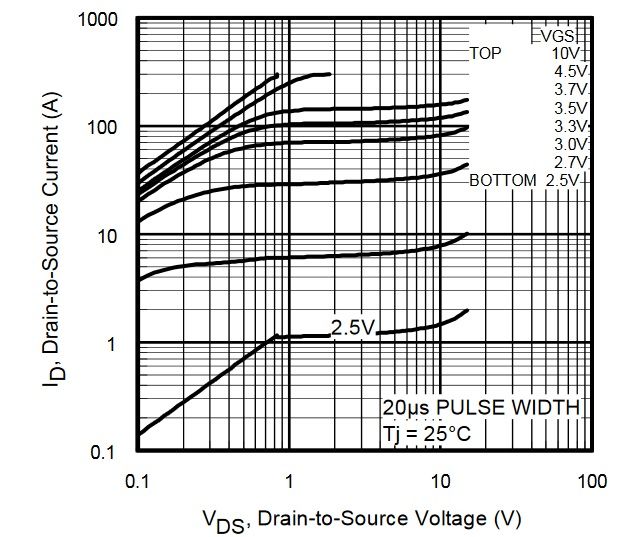

Ohh, nem is figyeltem hirtelen. TO-220 túl sok helyet foglal. Akkor az a ZTX951 egy elég kivételes fajta, hogy elbír ekkora áramot.
Nézegettem viszont TO-252 tokozást, ez már barátibb méret, mint a 220-as elfektetve.
Azért szerettem volna tranyót, mert 3,3V-os uC-ről fogom nyitni. Bár a legtöbb TTL szintű mosfet is teljesen jó ide, találtam is olyat, ami 3 Vgs-sel 10A-t tud leadni. Csak gondoltam kell legyen annak a TO-92-nek egy NPN rokona.
Amúgy 12V-ot kapcsolok. -

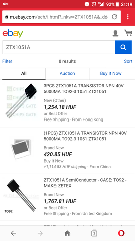

Ismertek olyan NPN tranyót TO-92 tokozásban, ami elbír akkora áramokat, mint a ZTX951 - 4A folyamatos, 15A max?
