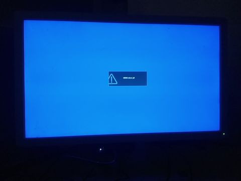

Sziasztok, már vagy 3 hete küzdök a Tv-mmel, végre sikerült "mindent" beszerezni, erre nézem milyen kondit kaptam....
Jól sejtem, hogy az új jobb oldali nem lesz jó a baloldali kiégett helyére? Ugye a boltban a fene se látja a pici feliratokat, de mondom biztosra megyek lefotózom, és látom hogy 250-400V ra hitelesített, míg a jelenlegi az 1kv=1000v-os.
