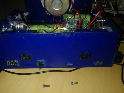

Kernel

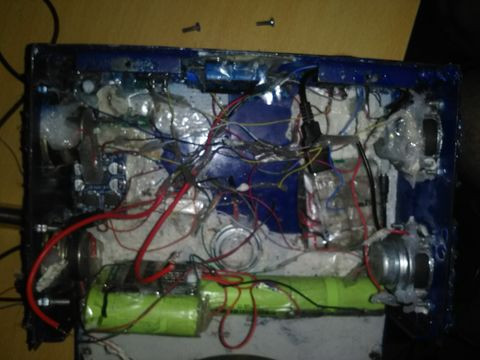

terapeuta007 #62797 üzenetére
A párhuzamos R004 söntökön eső feszültség működteti a túláramvédelmet, ezek átkötésével az kiiktatható. De mivel a túláramvédelem 30 A, nem hinném, hogy az határol be.
Ettől még megmarad a feszültségvédelem, vagyis 2,5 V túlmerülésre, ami pont jó az LFP akkuhoz is, valamint 4,25 V túltöltésre, ami viszont csak a Li-ionhoz való érték.
LFP akku max. töltőfeszültsége 3,65 V, a védelmi küszöb lehet talán 3,7 V.
terapeuta007
[link]ezben hogy lehetne kilőni a túláram védelmet? (nembiztos az a baj elvileg jonak kene lennie. lehet kuka.)
tehát van a fentihez 4db 3Ah es lifepo cella. ezeket bepakoltam a tákolt hangszoromba ,de amikor beakarom kapcsolni az erositot leválaszt a védelem és se kép se hang. ha rásegítek töltővel akkor simán bekapcsol és mukodik.

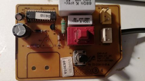

Lompos48
rostiron #62767 üzenetére
Az IC egy mikrokontroller max. 6,5V-os táppal. Nem cserélhető (ha meghibásodott) csak azonosan programozott példánnyal.
Potenciométert ohmmérővel (ellenállásmérővel, multiméterrel) lehet ellenőrizni.
rostiron
Még két dologba kérném a segítséget.
A chip samsung s3p9414xzz-am94 nem találok adatot róla. Hány v-on üzemezhet ? 4,8 v-ot mérek de a panelra 24vcc van írva, és a kondi is 25v-os.
A másik a potméter azt hogy kell kimérni B500K ( ez szabályozza hogy pörögjön ) ez lehet rossz ??
Egy próbára valahogy ki lehet iktatni a potmétert ?? -
Kernel
rostiron #62764 üzenetére
Ezt rendeltem tavaly, később innen a plexit hozzá.
2 db védett lapos Li-ion akku befért alá soros kötésben, azóta sem bír lemerülni.

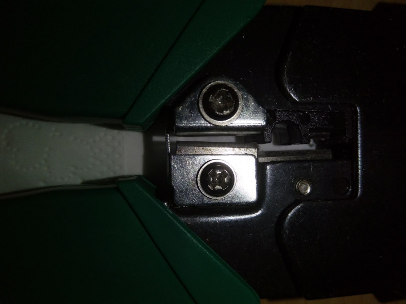

Na jött meg a ca5, rj45 fogóm. Jól tippelem, hogy ennek a vágókésnek párhuzamosnak kéne lenni?
Van valami (tudománxos) trükk, vagy csak lazítsam ki, és próbáljam kiegyenesíteni? -

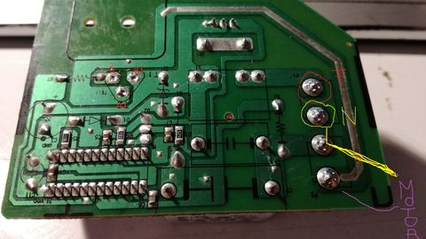

Lompos48
rostiron #62758 üzenetére

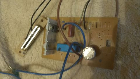

Az A1 és G egymástól mindössze egy diódányi (p-n átmenetnyi) "távolságra" van, tehát nagon közeli értéket fogsz mindkét alkalommal mérni. Inkább a vezérléskörül lehet baj, de az már bonyolítja a dolgot.
Mi van az F és A1 között? Csak a forrasztások látszanak. Biztosíték? -
rostiron
Lompos48 #62755 üzenetére
Csináltam egy képet, ez egy porszivó panel. Mivel csak szeretek bíbelődni , de nem értek hozzá ezért előre is elnézést minden hülyeségemért.
A képen az F és a N kapja a konnektorból az áramot. Beírtam a triac lábait . A motor egyik drótja közvetlen a N-ról megy ( talán látszik a képen ) A motor másik drótja a triac A2 lábával van összekötve.
Na most ha rámérek a műszerrel a N és a triac G lábára ott 220V mérek. A N és az A1 között is 220V lehet mérni.
De nekem az A2 láb megy a motorra. Ebből gondoltam hogy rossz a triac. Teljesen tévúton járok ??? -

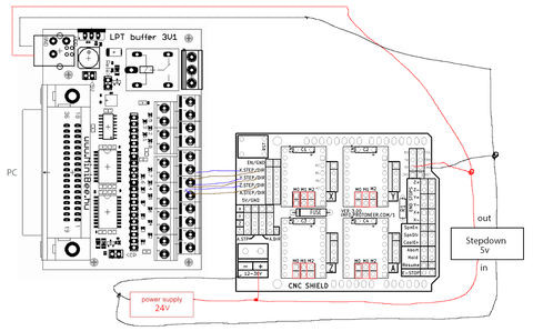

Kernel
Sokimm #62756 üzenetére
Mehet, de a két panel között legyen stabil, vastag GND összeköttetés, miközben a +5V lehet vékonyabb.

Kernel
Sokimm #62750 üzenetére
Optocsatoló védi az LPT-bemeneteket, de a GND egyáltalán nincs elválasztva, tehát ilyen szempontból mindegyik részegység azonos GND-szinten van és galvanikus kapcsolatban állnak.
Ehhez képest van +5V tápja a portillesztőnek, de neked azzal nem kell foglalkozni, hogy mit táplál. A panelon lévő áramköröket táplálja, az csak annyi.
Egyébként a kimeneti buffereket is az táplálja, ami a PC kimenőjelén erősít, illetve 5 V-ra illeszti. Az optocsatoló kimenete és az LPT bemenet közötti áramkört is. Mindehhez igényel önmagában kb. 150 mA áramot.
A motor-driver nagyobb árama külön téma, annak saját nagyáramú vezetéken kell kapnia 5 V-ot, méghozzá mindkét ágát. Tehát nem úgy, hogy valamelyik jelkábel GND-ágán haladjon a negatív, ami nem terhelésre való.
Az LPT-illesztő kaphat tápot vékonyabb vezetéken is, vagy egy PC USB-portról is külön. Mivel úgysincs GND-leválasztás, mindegy.
Sokimm
Tiszteletem az Uraknak!
Van egy nagyon buta kérdésem, de nem jutok dűlőre egyedül.Vettem egy LPT szintillesztő (opto leválasztás miatt) kártyát, pontosan ilyet: [link]
Ennek a kimenetét szeretném egy arduino cnc shiled panelra kötni.
Viszont ha jól értem, akkor csak a bemenetei vannak opto leválasztva ennek a kártyának?
A táp csatlakozó az illesztő kártyán táplálja a bemeneteket, és az opto kapus IC-t?A többi (kimenet) rész meg a párhuzamos porttól kap áramot?
Vagy hogy van ez?
A kérdés azért merült fel bennem, mert a cnc shield DRV8825-ös léptető driver-jei ugye igényelnek 5V-ot, és nem tudom hova kössem. A szintillesztő 5V-os áramellátásához, vagy valamelyik kimenetéhez? (ahhoz túl sok áramot venne fel a 3 driver, nem hiszem, hogy oda kéne)
Ha meg a betáphoz kötöm az 5V-ot, akkor a GND igényét is köthetném oda, nem kell az LPT kimenet mellett található GND lábat használnom. Vagy mégis?
Bármilyen útbaigazítást előre is köszönök, és ha érthetetlen a problémám, bátran jelezzétek!
