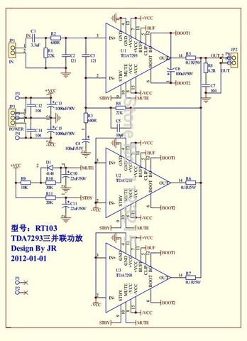

Nem tudom miért szállt el, gyakorlatilag ezek agyonüthetetlenek, egy módon lehet tönkretenni, ha egyszeres tápnál a kimenetet a földre zárod.
Nem vagyok most a típussal teljesen képbe de talán még a fordított tápot is elviseli de ezt nem tudom.
Hűtés nélkül eszedbe ne jusson tápot adni a panelra, ha bármi gebasz van a termikus védelem sebessége nem mindig elég hogy megfogja. Ha meg valami gerjedés van akkor hűtés nélkül 100% hogy a mellékelt tünet lesz, gyakorlatilag felrobban benne a chip.
Áramkorlátos táp lenne jó és így keresni a hibát. -

terapeuta007 #63398 üzenetére
Ennyire nem látok bele az IC belső áramkörébe, az valószínű, hogy nem kéne melegednie, illetve van benne védelem is, de ilyen bizonytalan tesztnek inkább nem is tenném ki.

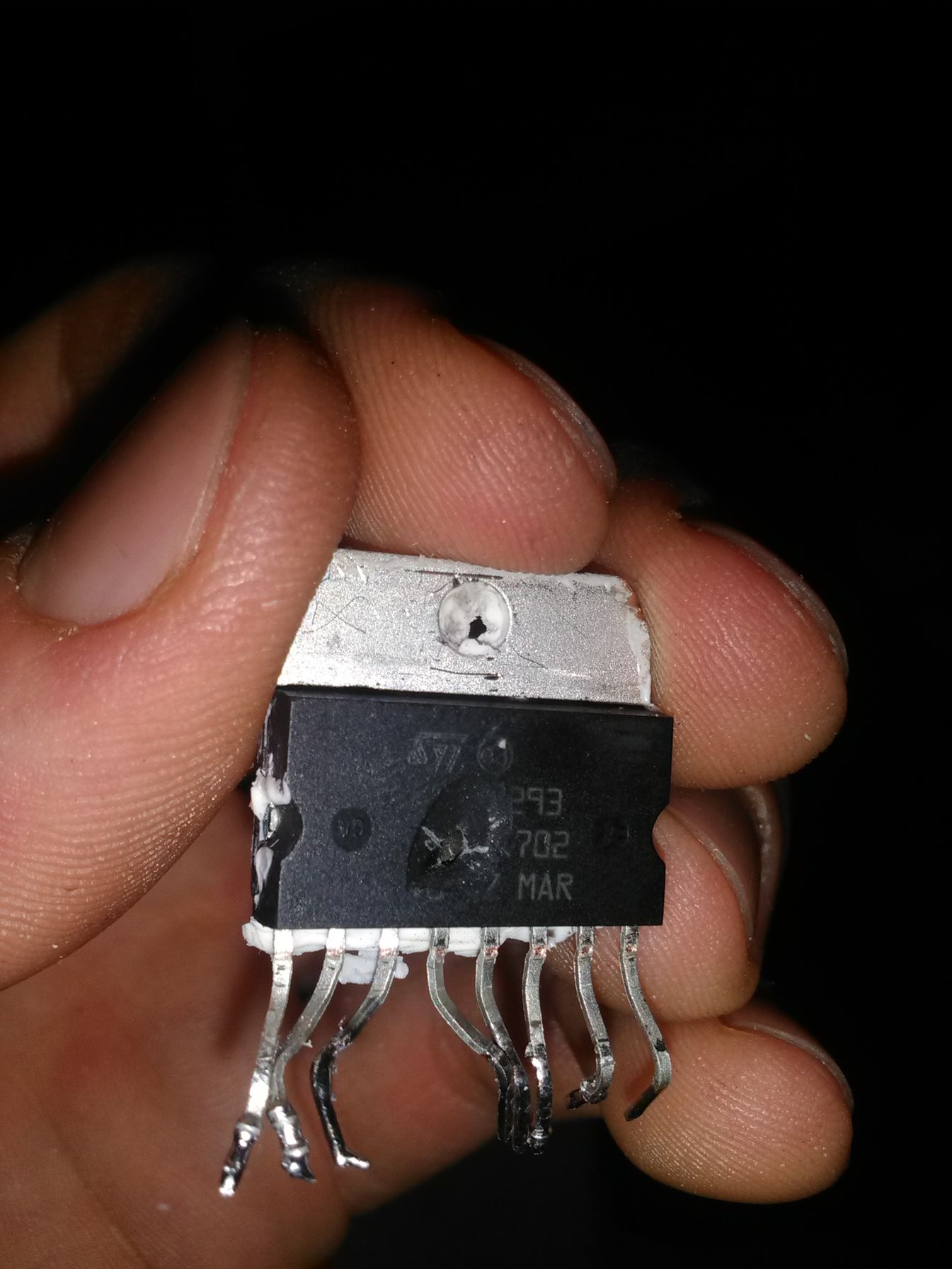

terapeuta007
Kernel #63397 üzenetére
köszonom a választ.
szoval ha a felso pozicioba rakok egy ic-t (aszthiszem pont onnan szált el.) és az alatta lévő valamelyik pozicioban van mégegy ic.akkor: az also ic amelyik nem master . azt eleg-e anyival tesztelni ,hogy melegszik-e vagy nem ?persze kulon kicsike hutobordakkal az icken.
vagy azt is forraszam át a master "slot"-ba? -
Kernel
terapeuta007 #63394 üzenetére

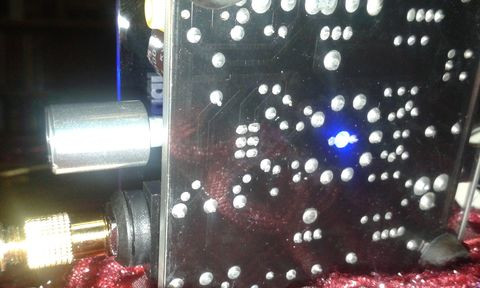

Az IC-k párhuzamosítása a rajzon látható módon történik. Legfelső tok lényegében a "master", amit a többivel az alábbi pontokon kell közösíteni:
6 Bootstrap
11 Buffer driver
12 Boot loaderMeg a kimenet értelemszerűen.
Mindebből következően, a felső pozícióban önmagában is működik egy IC, tesztelhető. Alatta kivehető egy vagy mindkettő. De az alsók önmagában nem mennek.

terapeuta007
megvan a problema forrasa.
elso alkalommal amikor szar tápot raktam az erositore ez csattogott. valsz akkor csak megrepedt.
most minden más alkatreszt kimertem minden jo az erositon(a 30kohmos ellenallas miutan kiforasztottam kiderult hogy az is jo.)(30ohmot mertem beforrsztva)(de viszont a 2ohmos ellenallas helyere gyarilag egy 10ohmosat raktak de ez szerimtem nem nagy problemo. de azert kicsereltem 2ohmosra.)máma' ráraktam egy teljesen jo duplatápra kivolt mérve hogy jo. és a kepen lathato ic felrobbant. beszakitottam a mellkasát...szoval az az ic nem üzemelt optimalisan.
nemtudom hogy en oltem-e meg a szar táppal vagy a kinaiak szart raktak bele alapbol,de utobbi nem valoszinu. de viszont ha parhuzamba vannak a tobbi icnek nem kene h baja legyen?
hogy deritsem ki hogy jo-e a marakdék 2 ic????????
ha jok akkor veszek egy ujat a szar helyere.
kell valtoztatni a kapcsolason ahhoz hogy kiprobaljam a masik 2őt mukodik e még?
gondolom az e szempontbol jo dolog h parhuzamban vanak. képek az erositorol vannak elozo hsz. emben.[link] -

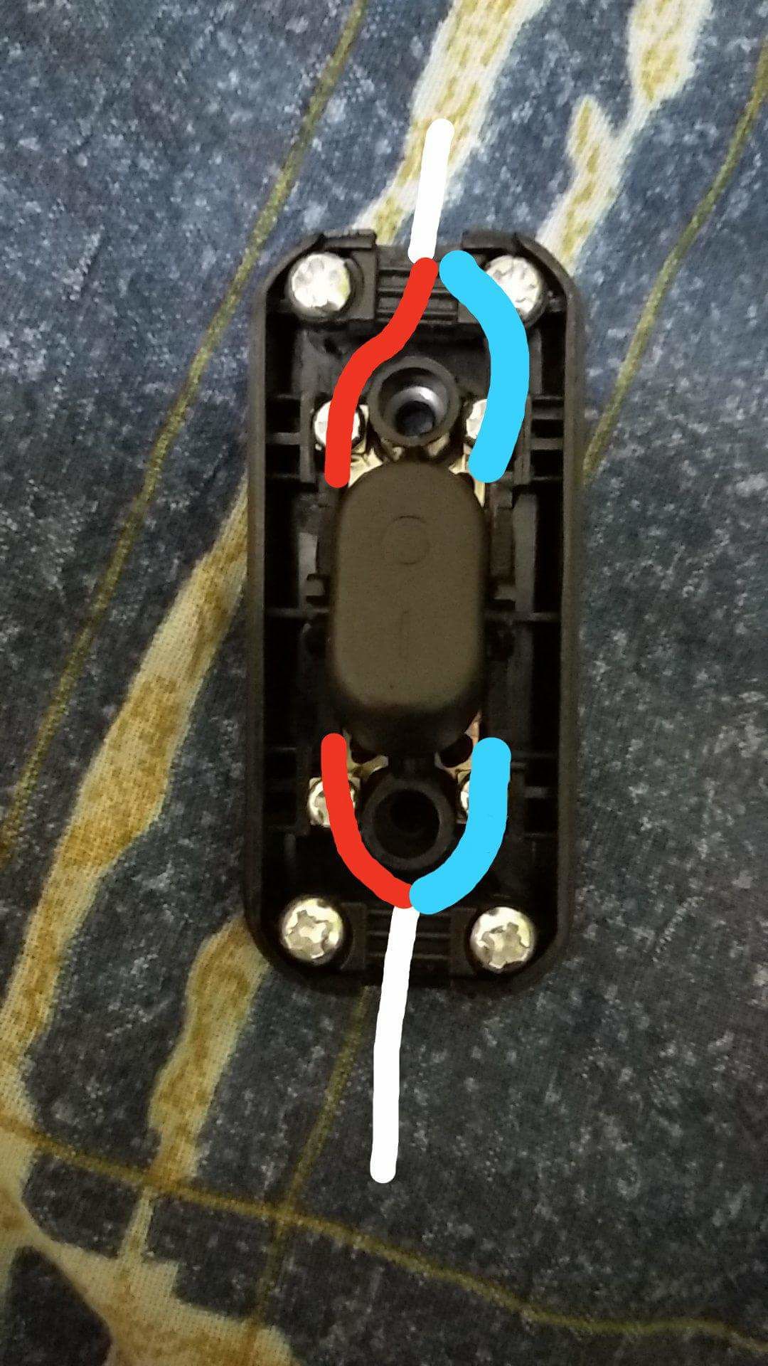

Upo
2 eres vezetéknek gyanítom csak az egyik szálát szakítottad meg a kapcsolóval. A konnektorban az egyik "luk" a fázis, a másik a nulla. Ha pont úgy van bedugva a dugó hogy a kapcsoló a nullát szakítja meg, akkor a fázik szál még direktbe rámegy a szalagra. Ha hozzányúlsz, és át tud menni rajtad az áram a föld felé, akkor meg is rázhat! Másik állásban a fázis vezetékét szakítod meg, a nulla megy a szalagra, az úgy nem veszélyes, előzőhöz hasonló esetben nem ráz meg (ha amúgy rendben van az elektromos hálózatod és a nulla tényleg nulla).
Szerencsésebb lenne egy két áramkörös kapcsoló, ami mind a két szálat külön-külön kapcsolja. -
Kernel
A fázisceruza érzékeny olyan áramokra is, ami az emberre ártalmatlan, amúgy is a lényegéhez tartozik, hogy az emberen keresztül működik.
A tápegység primer-szekunder közötti kapacitása (zavarszűrőt is beleértve) ehhez bőven elegendő, még a kettős szigetelésű (nem földeléses) dugasztápoknál is.
A fémházas LED-tápok pedig védőföldes bekötésűek általában, ahol még több kapacitás lehet a hálózat és a kimenet között.
Viszont a védőföld ezeknél nem csak dísznek van, be is kell kötni, akkor már a fázisceruza sem jelezhet, bekapcsolt állapotban sem, dugót forgatva sem, mert így a kimeneti negatív / GND direktben megy a védőföldre.
Látni kell azt is, hogy egy készülék nem a fémház miatt igényli a védőföldet, hiszen lehet egy erősítő stb. fémházas, gyárilag egyszerű (nem földelt) villásdugóval. Máskor meg nem.
Tehát ez nem ezen múlik, hanem a tápegység, illetve trafó konstrukcióján. Amelyik nem teljesíti a kettős szigetelés biztonsági feltételeit, azt csak védőföldes bekötéssel lehet forgalomba hozni. Ezért amelyiken van, azt be is kell kötni.

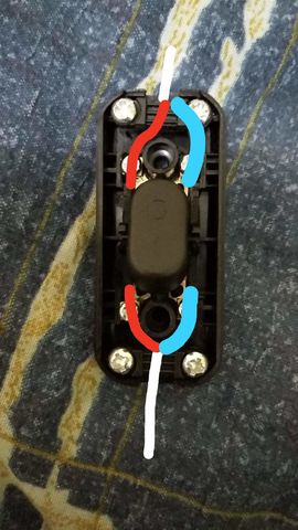

Pár napja érdeklődtem, hogyan kell bekötni egy zsinórközi kapcsolót. Be is kötöttem így: dugó - zsinórközi kapcsoló (1-es állás a táp felől van) - tápegység - LED vezérlő - LED szalag.
Ha 0 állásban van a kapcsoló és megmérem a LED szalagot, akkor világít a kis fázisceruzám izzója. Kikapcsolt állapotban is!
Mit rontottam el, vagy mit nem értek? Az lett volna a cél, hogy a tápegységet áramtalaníthassam egy sima zsinórközi kapcsolóval, de nyilván nem jó valami. Látszik, hogy milyen nagy szaki vagyok
Szerk.: bedugtam a dugót fordítva a konnektorba és így már nem jelez a fázisceruza 0 állás esetén. Valaki elmagyarázná, mit változtattam?

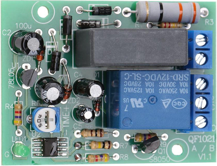

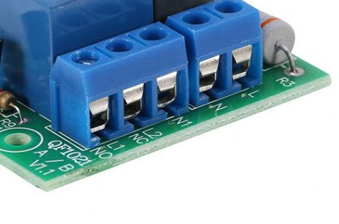

Kernel
tomazin #63356 üzenetére
Ez tényleg nem úgy működik, hogy beiktatunk egy fotoellenállást a tápágba, mivel az nem kapcsoló, hanem csak az ellenállása változik, de nagy értéken, így nagy áramok vezetésére nem is alkalmas.
Viszont a linken is szerepel a BISS0001 rajza, ott van kihagyva a helye a panelon:
Vagy valószínűleg a másik fajta mozgásérzékelőből is lehetne kettőt párhuzamosítani.

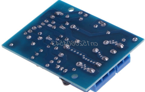

tomazin
Szeretnék csinálni egy éjszaka kapcsolós ledszalagot az ágy alá, amit 18650-el hajtok meg.
Szalag és a sorbakapcsolt 18650-ek megvannak, a mozgásérzékelő/fényérzékelő megvásárlásán van a sor.A kérdésem az lenne, hogy jobban járok, ha veszek egy ilyet (bár ezzel nem tudom, hogy az ágy mindkét oldalán érzékelni fogja-e, vagy pedig elindulok abba az irányba, hogy veszek 2ilyet, aminek a kimeneteit rákötöm egy tranzisztorra, ami kapcsolóként működik.Erre az 5v-os ágra raknék be egy photoresistort. (én a kevéske tudásommal ezt gondoltam ki, lehet nem a legjobb ötlet, sőt nem is működne). Aki ért is hozzá melyiket javasolja?

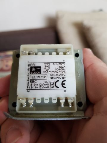

mezis
Oposzumtoszó #63353 üzenetére
Két 12V-os tekercse van, a 8,9 az egyikhez, a 13,14 kivezetések a másikhoz.
Azonos árammal terhelhetők (0,5A), megfelelő kötésben kétutas egyenirányítóhoz is jó, vagy 24V is nyerhető.A primer oldalon lehetséges, hogy szintén van még egy leágazás. (Ha felmerül a kisebb feszültségen való használata, akkor ki kell mérni, lehet az 220V-os, de 110V-os leágazás is.)

Kernel
Itt írtam róla, de később kiderült, hogy 200 mA kevés, ezért 1 A-re növeltem a kisütőáramot, ami már jobban kimutatja a cellák közötti különbséget, amit a belsőellenállás megnövekedése okoz és jellemző problémája ezeknek az akkuknak. 200 mA-en tesztelve szinte egyformán jónak mutatkoztak (18650).
Ehhez 3,3 és 0,82 Ω source-ellenállás kellett párhuzamosan (0,66 Ω). Igaz, kapható 0,68 vagy 0,47 Ω, csak nekem nem volt kéznél, ezekkel is lehet próbálkozni, utána mérni.
5 V táppal is kipróbáltam, amihez 5 V-os relé kellett és 100 Ω felhúzóellenállást raktam be.
Valamint elírtam a rajzon, piros LED-re vonatkozik az 1,65 V nyitófeszültség.

Van egy Magnat Rave 220 autós erősítőm aminek két kapcsolója rakoncátlankodik, van hogy nem szól csak az egyik csatorna, van hogy csak recseg. Eddig ha ide oda váltottam a kapcsolóval rendbe jött pár hétig, de már nyomkodni szórakozni kell vele, így meguntam.
Erről a két kapcsolóról lenne szó:A képen nem látszik, de a kapcsoló fekete része 13 mm kb,
Kapható ilyen kapcsoló?
Köszi előre is!

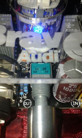

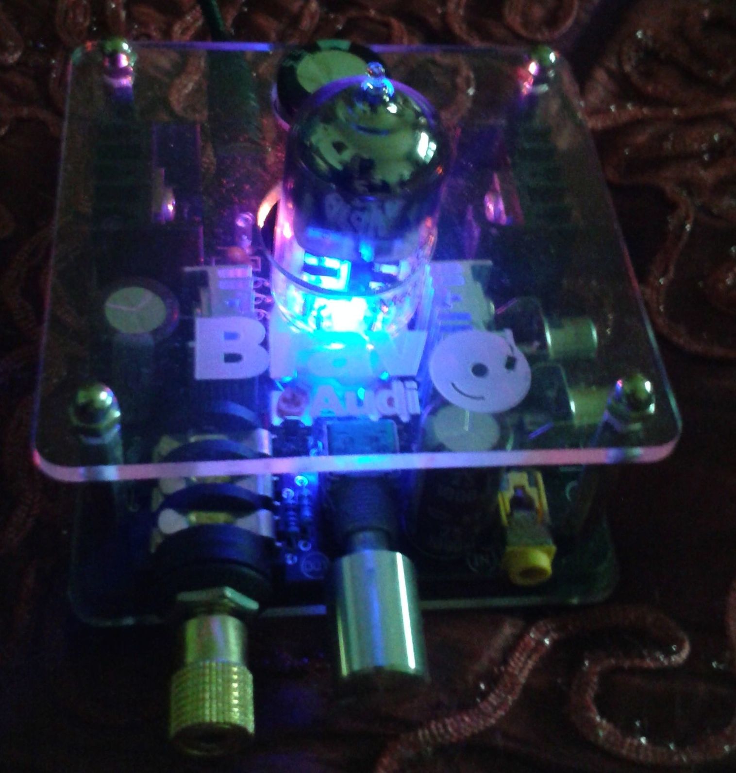

Van egy Bravo hibrid csöves fejhallgató erősítőm.
Az lenne a gond, hogy nagyon hangos, (30 db.) még a 250 Ohm-os Beyer 990-el is.
Sajnos a forrás kimenete fix, így azt nem tudom lehalkítani.
Így viszont nagyon hangos.
Azt mondták, hogy a hangerő poti elé be kell kötni egy-egy ellenállást. A potméter 10 kOhm-os.
Az a gond, hogy az erősítőn kívül semmi mással nem rendelkezem. Se munkaállomás (páka), se tudás...És ebben kérném valakinek a segítségét.
Segítene valaki beforrasztani 2 ellenállást a megfelelő helyre?
Természetesen minden költséget állok.Előre is nagyon köszönöm!

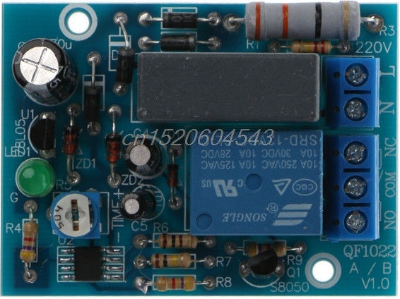

Kernel
Jobban megnézve van eltérés:
A relé érintkezőinél is látszik eltérés. Az alját tükröztem (így szoktam összevetni a felülnézettel):
Amelyiknél a COM középen van, azok független érintkezők, amivel bármit kapcsolhatsz, viszont a reset gombos alkalmazáshoz már ilyen kell:
Hogy még komplikáltabb legyen, nem is a verziószám számít, hanem a panel színe:
V1.0 és nem középen van a COM. A kék panelnél van középen, az is V1.0, de QF1022 számú.

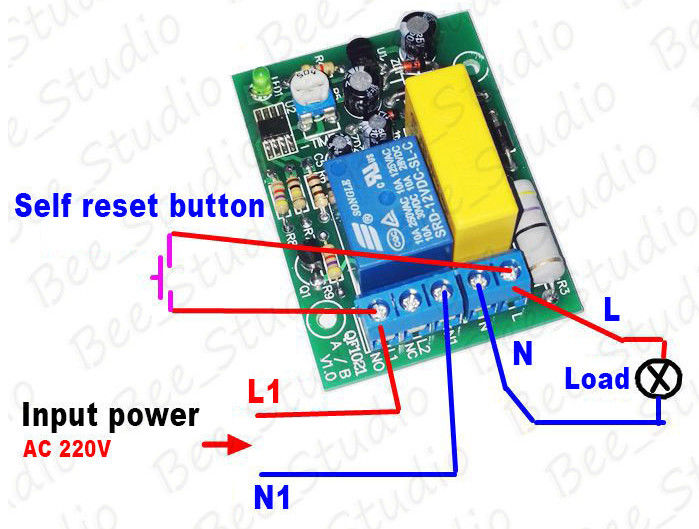

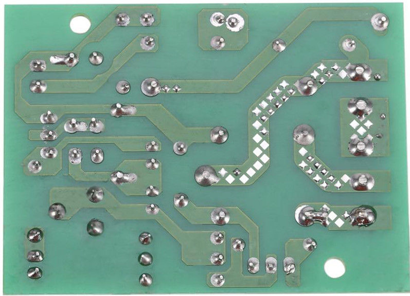

Kernel
Egyforma panelok, csak a LED és előtétellenállás sorrendje van felcserélve az egyik fajtánál, aminek nincs jelentősége.
Meg az egyiknél feltüntetik a self reset bekötését, másiknál nem, de ha ennyire egyforma áramkör, akkor mindkettő alkalmas ilyen bekötésre elvileg:
Nulla közös a panelon, ez látszik a másik képen. Két lehetőséged van:
– A modul állandó AC betápot kap, a ventilátort pedig a "reset" nevű nyomógombbal indítod, illetve újraindítod (gyakorlatilag lehet egy visszabillenő kapcsoló, ami csengő, lépcsőházvilágítás stb. célra is használatos).
– Nincs reset, csak egy kapcsoló van a betápnál. Egy idő után megáll. Ha ismét akarod indítani, egy ki-be kapcsolás szükséges.
Idézőjel pedig azért, mert ez inkább az öntartás indításának egy módja, reset nem a legjobb szó erre, de mindegy végeredményben.

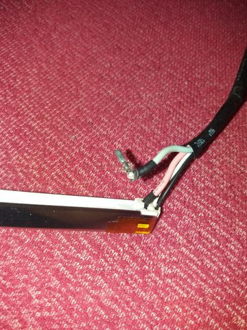

Kin Tan Te
Tudnátok tippet adni, hogy klasszikus CCFL csövet monitorba honnan tudnék beszerezni? A 22"-os Samsungom elsötétült.
Sajnálnám átadni az enyészetnek.
