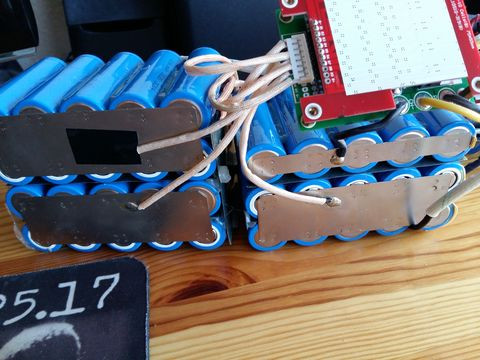

Kibontottam a hibás 5db-ot, de utána, amikor az 5db-ot szedtem szét, abból 2 nem jött ki épségben, elkezdett sercegni.
A maradék 6 sorból is lehet, hogy 1 megsérült, így 6db-ot kell leszednem még, és már csak 1db tartalékom van.
Az a baj, hogy teljesen összetolták a sorokat és úgy hegesztették rá a lemezt, nincs közte 1mm hely sem, hogy legalább a késpenge beférne.
Így is az a trükk vált be valamennyire, hogy egy fadarabot tettem a lemezre, és bekarcoltam, és akkor ott le tudtam törni a hibás sort.
A sorok végéről az 1-1db-nál nem működik ez sem, mert hiába karcolom be, teljesen át kellene vágni, mert a ragasztás miatt nem tudom a másik oldalát hajlítgatni, hogy letörjön.
A lebontott 5db feszültségei: 1,4V, 1,1V, és volt egy 0,1V-os. Lehet, hogy az az 1 nyírta ki az egész sort. Arról a pont hegesztett lemez is elég könnyen lejött.
Marha sérülékeny, a burkolat is lejön a ragasztás miatt.Anyukájukat, hogy nem tudták úgy megcsinálni, mint ami a lifepo4-nél van, hogy menetes-csavaros a vége, és van hozzá távtartó-rendező műanyagból. Az egy szétszedhető, javítható megoldás,
ez pedig egy egyszer használatos gány munka.A töltőről mi a véleményed:

Azt a részt áthidaltam egy kis pár mm-es darab 1,5-es rézzel. Jónak is tűnik. Onnan a cella felügyeletes csatlakozó érintkezői fele ott a 4-8-12-16-17-21-25V,
ugyanis mára a hibás sor visszament 1V-ra.
Ez a CH- -tól van a cellára menő vezetékek felé, ahol van egy 8. is, szerintem a B-. A másik oldalán akkor FET-ek vannak ezek szerint.Ha tudnám, hogy hogy tudnám biztonságosan szétszedni, akkor átcsoportosítanám. Ha nem tudom szétszedni, akkor még elemlámpa akkuknak sem lehet felhasználni a jó cellákat,
így nem nagy kockázat lenne a meglevő csomag szétbarmolása.
El kellene vágnom a fém lemezeket az akkuknál. Az a lemez bír annyit, hogy rá tudok forrasztani réz vezetéket. Lehet, hogy a rázkódást már nem bírná, de egyenlőre ki sem tudtam próbálni, mert nem tudom szétvágni:A lemezt sem tudom elvágni, ráadásul takonyragasztóval az akkuk is össze vannak ragasztva. Gondolom a fűrész, csípőfogó ilyesmi nem játszik. A takonyragasztót nem melegíthetem, gondolom lapos csavarhúzóval sem feszegethetem.
Az az elképzelésem, hogy soronként 4db-al menne a kerékpár, csak kisebb hatótávval. Akkor meglenne a 29,4V a 7 egészséges sor miatt feltöltve.

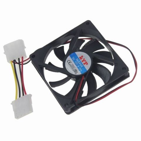

Van egy régebbi 775-ös gépem, találtam most egyik fiókban egy lentebb látható ventilátort. Felcsavaroztam a gépházba, majd rádugtam a tápra az IDE csatit. Megy is rendesen, csak ugye mindig max. fordulaton, ami hangos már. Valahogy meg lehet oldani egyszerűen, olcsón, hogy vezérelni tudjam a fordulatot, mondjuk egy potival vagy valahogy?

Töltöttem egy darabig, aztán átraktam a sima töltőre, hogy tölti-e, de nem. A többi sorba ment egy kicsi.
Így, hogy áthidaltam azt a részt, és, hogy 3,9V-os a hibás sor, így 2 másodperc alatt letiltja az akku magát.
Kíváncsi vagyok, hogy magától merül-e a hibás sor.
El kellene vágnom a pont hegesztett lemezeket. Azt mivel lehetne?

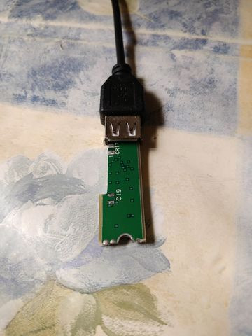

Jobbnak látom inkább 2.1 mm-es panelt gyártatni. De megoldható akár az usb porton lévő két kis lemez rugó behajlítása is, hogy feszesebb legyen. De ha semmi nem használ, akkor jöhet a hello kittys matrica.
Mondjuk az vicces lenne, mert átfordítható panelt tervezek "izzó csere" esetére.
Teasüti
darvinya
#65032
Természetesen. Főleg ez a kép ejt zavarba:
Ez nekem egy közönséges 90 fokos nyákra ültethető foglalatnak tűnik smd lábakkal, amibe külön jön még egy csatlakozó gondolom a vezeték felőli oldalon. Ezért mondom, hogy szerintem nem érted mit szeretnék.
Megpróbálom illusztrálni megint:
Ha ez a kép nem elég beszédes, akkor én itt feladom.
(#65034) darvinya
Igen, ez már hasonló megoldás.
Pont 10 perce találtam rá én is. Viszont sajnos ezek a csatlakozók nem fogadnak semmi vastagabbat, mint a led szalag. Látod a fém tüskéket a lehajtható fedlapon? Azok még bele is csípnek a szalagba kicsúszás ellen. Esélytelen, hogy ebbe egy nyák-ot beletuszkoljak.
Megpróbálom az USB aljazatos megoldást, talán beválik. Köszönöm mindenkinek a segítséget!
Ha esetleg menet közben vkinek eszébe jut vmi elegánsabb megoldás, akkor szívesen fogadom!

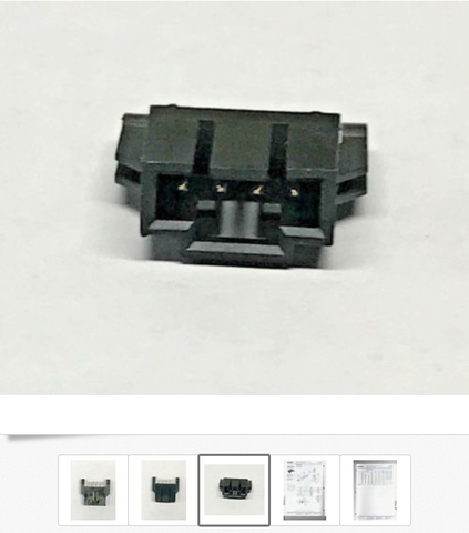

Hello,
Hirtelen nem találok olyanra megoldást, hogy a Nokia 3310 kijelzőnek csak egy része működik Arduinoval, alul és jobb oldalt van egy szemetes sáv. Egy másikkal ment az egész.
Gondolom nem ugyanolyan a kettő. AdafruitGFX könyvtárral van használva. Valaki tud rá hirtelen valami okosságit...? Egy ideje gúglizom, de senmi :S -
Teasüti
darvinya
#65024

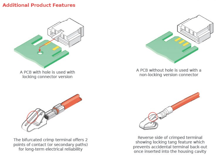

Nem egészen látom ezeken, hogy hogy kerülnek rá vezetékre vagy lapra. Azok a tüskék a végén arra engednek következtetni, hogy a csatlakozót kell ráültetni a lapra. Ez esetben még mindig elbeszélünk egymás mellett.
Javaslom tekintsd át miről szól a Molex EdgeMate. Ne haragudj, de úgy látom addig nem tudsz érdemben segíteni amíg nem érted mit szeretnék, bár a szándékot értékelem!
(#65025) smithsys
Köszi! De ezzel az a gond, hogy egy ilyen nagy dugót nem tudok beépíteni. Nem tudom létezik-e ebből vmi "kicsontozott" verzió amit vezetékre lehet kötni, nem nyákra beültetni. USB kábeleket hogy szerelik? Meg kérdéses, hogy az 1,6mm-es nyák vastagság elég lenne-e ide. Van két kis micro usb led lámpám, ezek viszont 2,1mm-es panelek. Jó mondjuk épp rendelhetek vastagabb panelt is némi felárért...
szerk:
Hóhó mit találtam! Ez ugyan szalagra megy elvileg, de megnézem bele fér-e egy vastagabb panel.
Hát nem nyert. Ebbe nem fér bele panel és még rá is csíp a szalagra. -

Éppen olyan, mint az a Molex EdgeMate. Csak annál kompaktabb méretben.(#65015) darvinya
Köszi, de ezzel nem lettem okosabb.
Tegnap este elég sokat keresgéltem wire-to-board és card edge connector címszavakkal, de JST az sehol nem jött fel. Sőt, nekem olybá tűnik a Molex-en kívül senki nem gyárt ilyet.

A BMS-en az elégett fóliát hidald át majd próbáld meg BMS nélkül a hibás cellacsoportot feltölteni külső tápról (4.2V 2A). Ha a feszültség emelkedik és eléri a 4.2V-ot akkor hiba egy szál se, vissza BMS és jó lesz (jó lehet). Ha az előbbiekhez hasonló a BMS bele akkor van rajta balance.
[CS]Blade2
Lompos48
#64999
Kb egy ilyen rész van a hátoldalán: [link] középen a fekete trutyival bevont rész.
A 7 sor akkuból 1 sor csak 1V-os. Már csak az a kérdés, hogy mi volt előbb. Lehet, hogy ez miatt nem használta azt a sort, és azért ment tönkre? Valszeg nem töltötte most már évek óta, így azok csak 1V-osak.

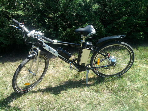

Itt helyben, ahol a kerékpárt vettem. MO-i kisker ár ÁFA-val BFA-val mindennel, de idén már biztos több, mert a 105.000-et 2015-ben mondta. 80.000 volt 2012-ben. (persze ezt én nem vettem meg, nem is fogom, és senkinek nem ajánlom.)
Annyi, hogy ebben benne van az alu doboz, amiben benne van a BMS, két üvegbiztosíték, a töltöttségre visszajelző és a töltő csatlakozó.
Ez a binga:
Ha ma fotóznám, akkor is ugyanígy nézne ki, nincs rajta egy karcolás sem. Ezért nem vágnám szét az akku alu dobozát.
A doboz elején van egy U alaku bemélyedés a váz csövének, a hátulján meg egy sínbe fut bele, így 95mm. A 71mm szélesség is adott, úgy vannak benne a 22650-es cellák. A 285 pedig az alu rész. Ha nagyon megerőszakolnám a dobozt, akkor 298mm férne be magasságra.
Ezért nem fér be két olyan ólom zselés, mert az 151, de nem az a nagy gond, hanem a 95mm-s felén a saruk miatt 100-101mm kell.
Két ilyen ólom zselés 12V-oshoz kellene másik töltő, mert az enyém li-ion-hoz való. -

#65001
külföld miert nem játszik? legyen vélemény +az elado legyen regota fenn + legyen 95%folott a vasarloinak az elegedettsege. ez a legtobb eladora illik. a magyar boltok rárakják a saját 20-50%ukat meg a jo kis magyar állam is 27%ot rápakol az árra. hol éri ez meg neked?
másfél honap nem sok varakozasi idő -
terapeuta007
[CS]Blade2
#65003
az aludoboz egyik oldalat kivagod és kész. fogsz vmi lemezt u alakba hajlitod és rácsvarozod az aludoboz új oldalaként.
bár ez nemtudom menyire kivitelezhető. oldalra is növelheted a meretet de akkor szimetrikusan mindkét oldalt el kell ezt jatszani.milyen 100ezrek rol beszelsz.[link]
ez vedelemmel toltovel egyutt 48k.
(230x95x80mm itt a mérete. ezt még ügyesen bele is erőszakolod
csak 24v 10Ah kell nem?nmc ből ez biztos belefér[link]
7 cellás védelem ehhez max 5k
tőltő meg miafsznak ha komplett vedelmet veszel az akkuhoz. sőt nincs olyan védelem ami tultoltés ellen nem ved.
a töltő meg nem fogja balancolni se a cellakat szoval nem ertem.miert kell. minimum 30v kell akármiből azt szevasz. tokeletes a mostani toltod.lifepoval meg nmc-vel 5évet el fog menni.
ezek az akku fajták kibriják. a hőtől szokott a sima lithium meghalni.
kinnhagyod szobahomersekleten 5év és megdoglik.magasabb hőmersekletu alkalmazasnal még gyorsabban degradálodik. nem elég stabil a kémiája. de viszont pont ezért a legnagyobb az energiasurusege.
nmc nek aszem 10% al kisebb lifeponak meg 30% al kisebb az enegiasurusege.ezek időtol hőtől nem baszodnak el csak használattól. és amit a gyarto ad meg specifikácionak az tuti megvan.
a ponthegesztest ne bontsad mert kilyukaszthatod a cellát.
bár ez ritkán fodul elő. általában nem hegseztik úgy rá mint az állat.vágd el a vezeto csikot a leheto legrovidebbre és kész.

Úgy viszont nem olyan jó az arány, hogy 210.000Ft volt a bringa:
akkor 2013-ban 80.000Ft-ot mondott a boltos az akkura, de, hogy 5-7 évet kibír. A tornado-k csak 3-at, de abból 3db 40.000.
Erre úgy szétment a li-ion-os akku, hogy csak márciustól novemberig használtam 3 évet, szóval kb 8000km-t bírt.
Kb 2 éve a boltos mondott 105.000Ft-ot az újra, szerintem ma már még több.Szóval, ha nem alakítod át, meg készítesz egyedi cuccokat, hogy lifepo-s legyen vagy valami, meg nem játszik a külföldi rendelés, akkor:
8000km=105.000Ft + a töltésekre az áram, ami azért még egy 10-15.000Ft.
Ennyiből bármilyen motorral is ellehet járni, de van pár autó is, ami elmegy ennyiből, és akkor nem 28km/h a végsebesség.
