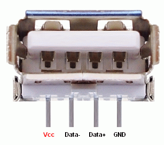

Lefekvés előtt még azon filóztam az adatlap olvasgatása közben, h hol van megadva mekkora ellenállások és hőmérsékletek vannak specifikálva.
Aztán látok egy olyat, h short-circuit fold back current 1A.
Gondolom ha rövidre zárom, akkor a chip fogja elfűteni ezt az áramot, bár nem tudom mit jelent a fold back.
Viszont gyanús nekem, h az usb lehet fordítva van bekötve, talán ezért nem reagál a rákötött telefon és ezért melegszik a mikrovezérlő.
Neten hirtelen nem találtam olyan pinout rajzot, aminek értettem volna a perspektíváját (female, male szemből nézve). Felülről nézve ez a pozitív a footprint szerint, amivel terveztem. Lehet ezt nagyon csúnyán megszívtam. Így megkérhetnélek, h rá tudnátok nézni a tervrajzra, hogy jó-e az usb port polaritása? Lehet át kell forrasztanom az aljára, ha nem akarok új lapot gyártatni. -

Teasüti
Szép estét!
Segítségre volna szükségem.
Elkészítettem ezt, de nem működik.
Amint rádugok vmit az usb portra, bezuhan a kimenő feszültség és elmelegszik a chip.
A rajta lévő töltés vezérlő thermal shutdown-ba megy jelezve a Flag lábon.
A bemenet feszültsége leválasztva 5,3V (ezt adja a kéznél lévő táp), csatlakoztatva meg beesik olyan 4,3 környékére 0,4 A áramfelvétel mellett.
A kapcsolásban nem gondolom, hogy hiba lenne. A forrasztásokat ellenőriztem kétszer is, sehol nincs zárlat vagy kontakt hiba.
A csatlakoztatott eszköz egyáltalán nem ad életjelet (telefon nem érzékel töltést, egy kéznél lévő ESP32 meg egyáltalán be se kapcsol egy pillanatra sem és melegszik rajta a fesz. stab. ic.).Van esetleg vmi ötletetek? Lehet csak szimplán nem kellett volna kínai chip-pel terveznem?
Mind a kettő chip ugyanezt a jelenséget produkálja. Nem gondolom, hogy ha kettőből kettő szar, akkor volna értelme kicserélni egy harmadikra.
Köszönöm előre is! -
