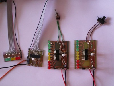

Mik ezek az áramkörök, ha szabad tudni?
(Közben láttam a másik hozzászólást, amiben le van írva, így tárgytalan a kérdés.)
Egyébként akkufeszültség kijelzőre tippeltem
Ha szabad tudnom, melyik NYÁK-tervezőt próbáltad? Én tudok ajánlani olyant ami jól használható, á van magyar nyelven is, és komplett kis útmutató is van hozzá ha érdekel, elküldöm szívesen.
Batman2
Batman2
#10069
Üdv. mindenkinek !
Az előző hozzászólásomban linkelt kapcsolás egy LED-es feszültség jelző kapcsolás,
jól használható 12V-os akkuval táplált rendszereknél az akku állapotának, töltöttségének figyelésére ( akku monitor ) !Autónál, motornál alkalmas az akku generátor általi megfelelő töltésének folyamatos (menet közbeni) figyelésére, vagy megfelelő helyre bekötve (pl. szivargyújtó csatlakozó) a 12V-os elektromos hálózat terheltségének, állapotának folyamatos figyelésére is !
Ha valakinek megtetszett a kapcsolás, szeretne egyet, nálam megrendelhető,
a szükséges információkat, beszerelési segédletet mellékelem hozzá !Üdv.:

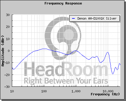

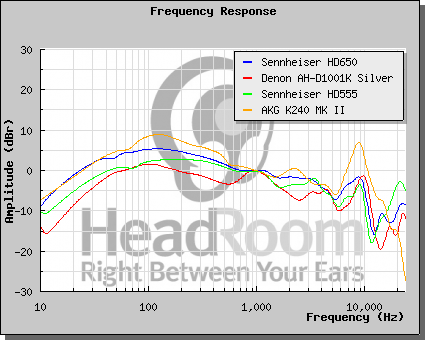

Érdekesek a görbék szerintem is, de ezek elvileg "megbízható" adatok. Legalábbis elég mérvadó az oldal.
Van azért még most is aggály...nagyon szeretem a zenét, így félek később jobb füles, jobb dac kell majd.

Köszönöm. Érdekes, nagy a különbség a görbék minimum/maximum arányaiban. És mindegyik "bajban van" az 5 kHz környékén. 9-10 kHz körül pedig van valami turpisság, amivel kiemelik a görbéket a szakadékból. Ilyen adatok birtokában most gondolkozz el ismét a DAC meg az erősítő kapcsán felmerült aggályaidon.

Tényleg érdekes egy jelleggörbe. Általában megadnak egy referenciaszintet dB-ben, ahol a határok vannak. Profi cuccoknál ez a -1dB, inkább tömegcikkeknél -3dB. Eszerint mindjárt másképp "néz ki" ez a görbe is. 6 kHz körül például szépen csillapít. Ezeket korrigálni hivatottak a soksávos hangszínszabályzók, főleg, ha az emberfia tudja azt is, ahol kell korrigálni. És akkor még nem beszéltünk az "egyéni" fülek karakterisztikáiról.
Egyébként nem tudom, hogy néz ki egy jó füles görbéje. -

Szerintem úgy, hogy egy állandó amplitúdójú jellel meghajtják, aminek változtatják a frekijét, és odatesznek egy mérő mikrofont, azzal mérik az amplitúdót, amiből görbét rajzolnak.
Ez a tartomány elég furcsa, azt mutatja, hogy kb. 50Hz-től 10kHz-ig használható, ezzel szemben meg az egyik marketinges oldalon azt írják, hogy 8Hz-től 37kHz-ig átvisz.
Ha vásárolni akarsz, akkor szerintem hagyd ezeket a grafikonokat, menj el egy boltba ahol ki lehet próbálni őket, és vedd meg azt, aminek tetszik a hangzása.

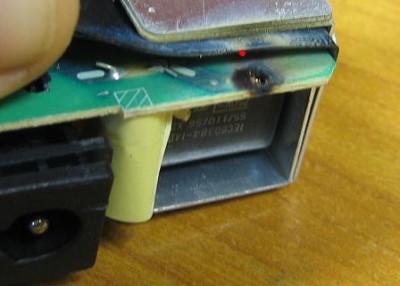

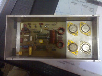

Kipróbáltam, de nem melegszenek a kondik, csak az egyik hűtőborda, amin 2db K2607 tranzisztor van, meg egy kisebb, de annak nem látom a típusát. Kondikon nem látszik folyás sem púposodás.
Hujikolp : 16V-osak vannak ebben, zöld, arany színűek. Nem lesz egyszerű kimérni őket, mert eléggé nehéz hozzájukférni és tuti, hogy ki kell venni őket hozzá. Csak multiméterem van, azzal tudom mérni őket, de az nem 100%-os, ha jól tudom.
A pufferkondikat kivettem, hogy lássam a tranzisztor típusát. -
Daemon09
#10046
A kimeneti tápszűrő körben vannak, közepes méret, a kimenő kábelek környékén. nem a legnagyobb, mert a legnagyobb akár 400V (!) -os is lehet. (hálózat pufferelés) Szóval csak óvatosan!
Olyan kondit keress amire 16V van írva, vagy 25V. 2200µF környékén van az értékük, de eltérő lehet. Kék, barna, sötétzöld színű borítással, arany vagy ezüst csíkkal az oldalán. 4-5 darab is lehet belőle. Ha nem púpos, nem látszik rajta semmi szokatlan, akár a többihez képest, akkor csak méréssel lehet meghatározni, hogy mennyire ép még.Ajánlott még az egész tápot rendesen kitakarítani, kifújni a port, mert a hőátadást gátolja. Porszívó, még jobb a kompresszor, vagy vékony cső segítségével kifújni.
Esetleg ha tudsz róla pár képet feldobni, az is segíthet nekünk.

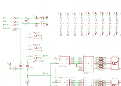

Egy kis eagle kérdésem lenne, halad a freki mérő tervezés. Szóval vannak digitális, meg analóg 74-es sorozatú IC-k is, egyiknek GND, másiknak VSS-e van, mint 0V. Tanárom szerint kössem össze őket, de ez így nem frankó nekem, olyat már láttam, hogy az analóg és a digitális földelési pontokat 1 ohm ellenálláson keresztül kötötték össze, ezt próbáltam én is csinálni, mert az eagle nem díjazta a kül. földek összekötését.
Másik kérdés, hogy a nem használt NAND bementű Schmitt-Triggert ha nem akarom a jel útjába kötni, akkor hogyan érdemes "kikötni"? Nem gáz, ha kettő bent marad a jelútban, de fölösleges.

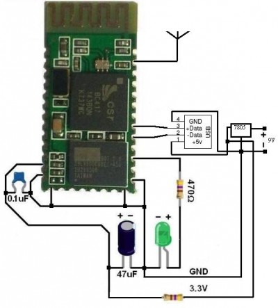

1.) A Bluetooth nem wireless USB. Az USB és a Bluetooth topológiája is más: USB-s eszközökből vannak host-ok és végpontok, a Bluetooth pedig inkább p2p-szerű kommunikációt nyújt.
2.) Az elterjedt v1.2-es és 2.0-ás Bluetooth 1 ill. 3 Mbps sebességre képes, így billentyűzethez meg egérhez biztos nagyon jó, de pendrive-hoz roppant lassú volna. Még a v3.0-ás verzió 24 Mbps-e sem egetverő az ilyen felhasználáshoz.
3.) Abba már belegondoltál, hogy szép ugyan a wireless átvitel, de egy perifériának tápáramra is szüksége van? Megint csak vezetéknélküli egér / billentyű: ezekben ugye van elem vagy akku (talán létezik is belőlük Bluetooth-os kivitel), de - ha már felhoztad példának - egy pendrive-ot hogyan táplálnál meg? A kommunikáció az éterben zajlana, de azért rá kellene kapcsolni egy tápegységre vagy néhány elemre? Elég furcsán nézne ki. -

Azonosítod a helyet, ahol megszakadt a nyomtatott vezeték. A megmaradt végekről lekaparod a lakkot/védőréteget, ha van rajta majd bevonod forrasztóónnal. A szigetelőlapról eltávolítod az égett (elszenesedett anyagot), mert az vezet. A két pucolt vezeték- (pálya, vonal vagy aminek nevezni akarod)vég közé forrasztasz egy drótot (keresztmetszet - lásd korábban). Ha más nincs megsülve, akkor kész.

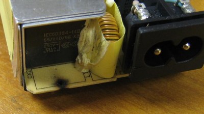

#10025
Milyen vezeték, milyen készülékben meg általában valami közelebbi info van? Ha a NYÁK égett meg, az javítható. Nem a pontot, hanem a szakadást (amit az égés okozott) kell áthidalni. "Tudományosan" a drót, amivel áthidalod legalább ugyanakkora keresztmetszetű kellene legyen, mint az elpárolgott nyomtatott vezetéké (szélességét megméred, vastagsága általában 70 mikron). De ez nem minden, oka van annak, ami történt, azt kell kideríteni.
(Bundás)
Egyik termisztor lábánál megégett egy nyák. Láttam már olyat hogy vezetékkel áthidalták ezt a pontot. Milyen vezeték az pontosan, vagy milyen más megoldás létezik így látatlanba?
Köszi

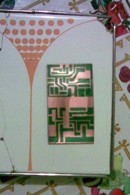

Gyanta szesszel lemosható. Minemellett ha készítesz egy szeszes gyantaoldatot, akkor miután lemosod a csúnya féligmeddig égett gyantát, utána ecsettel lekenhető az egész lap és védi a későbbi oxidálástól. A kinézet magadnak is fontos lehet. Olyan jó, ha egy áramkör, ami működik jól is néz ki.

#10006
Nincs harag persze.
Valóbban nem a legszebb közelről nézve, nem gyári az biztos, ez volt asszem az első próbálkozásom.
Még a cin hagyján, a gyanta maradvány különösen csúnya számomra.
Volt némi problémám a cin megtapadásával a lapon, de méginkább a forrasztó hegyén, ahogy már a múltkor említettem is.A derótok csak a próba ereéjig voltak rajta, aztán beépítettem egy modell mozdonyba.
Majd legközelebb igyekszem ügyesebb lenni !

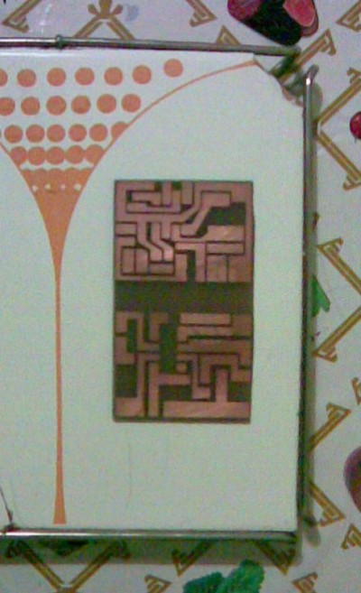

#10004
No ez megint egy problémás dolog !
Ugyanis, ha nincs kellő fedettsége a nyomatnak, akkor ngyon játszani kell a világítással, hogy az ideális pontot eltaláld, ha egyáltalán van ahhoz is elég fedettség !Én tintasugaras nyomtatóval szoktam átlátszó nyomtatófóliára nyomtatni, de mivel egy folóiára nemigazán lehet, vagy érdemes kettőnél többször nyomtatni, mert akkor sem lesz igazán erősebb, jobb a fedettség (nem vesz fel több festéket), így 2-3 ilyen nyomatot szoktam készíteni, amiket pontosan egymásra illesztek és a széleit celluxal összeragasztom, így már van kellő fedettség, hogy ne kelljen a lapot kikapkodni az UV alól, nyugodtan lehet világítani, csak az exponálódik aminek kell !
Vékony vonlaknál nehéz a pontos összeillesztés, de csak egyszer kell megcsinálni, onnantól kezdve mehet a sorozat gyártás !
A megvilágítást egy 15W-os arcbarnító szolicsővel szoktam végezni, aminek van egy kis ablaka is, azzal a lap felé fordítva, még a szememet sem zavarja.
Olyan 5-8cm-ről világítom a lapot, kb. 3,5-4,5 percig, amire a nyomatot átlátszó CD lemez tokkal szorítom le.
Ez UV-t átengedő műanyag.Az előhívót pedig magam készítem, asszem 0,15M-os NaOH oldat.
Üdv.:

#10003
Dícséretes. De kemény KRITIKA következik:
1. Esztétika is van a világon. A baloldali (gondolom táp) szálak, miért különböző vastagságúak? A jobboldaliból ítélve, volt még a vékonyból is.
2. Túl sok a forrasztóón. A forrasztás lényege, hogy mindent takarjon, rögzítsen, de nem kell "kövéreket" forrasztani. Szerintem a pákád hegye se volt elég vékony.
Remélem nincs harag
Batman2
Az egyik ilyen SMD-s próbálkozásom, ezen csak 2x3-as IC van: [link]

#9998
Egyszerű akrill modell festéket szoktam használni, alkohollal, lúggal (szappannal) lemosható és a marató vegyszert rendesen állja, még a 20%-os sósavat is, hidrogén peroxiddal együtt !!
Mindíg frissen rajzolt lapot maratok, mert úgy vettem észre, hogy hoszabb száradás után már kicsit rideg, könyebben lepattogzódós lesz a festék.
Amúgy jó a fedőképessége, ha rendesen fel van keverve.Foto technikához pedig TN-20-as lakkot használok, előtte jól zsírtalanítom a lapot acetonnal.
Hátránya hogy, nagyon macerás a lakk egyenletes felvitele, a megfelelően fedő, de még nem túl vastag, megfolyt réteg kialakítása, a megfelelő levilágítási idő eltalálása (réteg vastagság függő) és nagyon érzékeny az előhívó lúg koncentrációjára !
Ha kicsit istöményebbre sikerült a lúg oldat, akkor azt is előhívja, amit nem kell és minden minta eltűnik.Üdv.:
Lompos48
