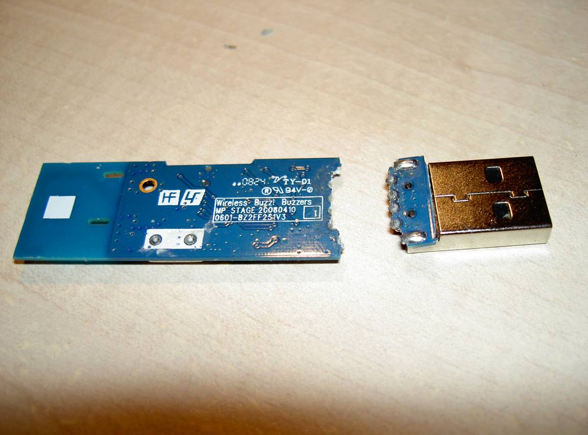

ommagreg

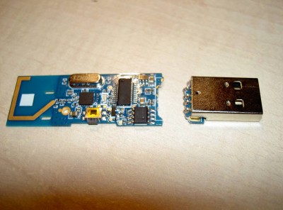

Lenne egy problémám, kérésem. Az történt, hogy sikeresen eltörtem egy usb-s periféria
adó-vevő egységét, és sajnos sehol nem tudok pótolni. (Ebay, gyártó, stb) Sajnos külön nem is lehet kapni, csak csomagban, annyit meg nem tudnék most rákölteni.Kérdés:
Meg lehet-e forrasztani, és esetleg lenne-e rá egy jelentkező?
Természetesen nem ingyen gondoltam...Válaszotokat előre is köszönöm.

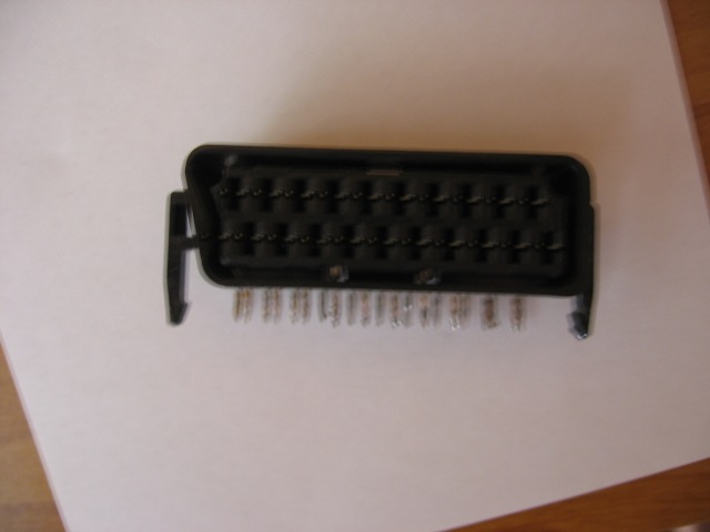

A helyedben végigforrasztanám a nyákon az Scart aljzat lábait.

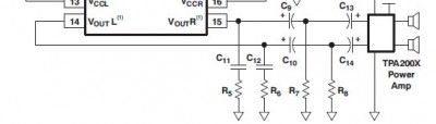

Ez az ocsmányság található a DAC (BB PCM2704 ic)-om outputján:
Értékek:
C11-C12: 0,022uf
R5-R6: 16ohm
C9-C10: 220uf (ez mi a rák?)
R7-R8: 330ohm (ez a datasheet szerint pukkanás zaj ellen van; suspendnél amit nem használok; de rontja a THD értéket)
C13-C14: 1uf (ez minek kellett még az elko után?)Ebből a low-pass filter jogosultságát még meg értem, meg mondjuk a két kondi közül valamelyiket a dc offset miatt.
De mi a szart keres egy elektrolit kondi a jelútban?
Miket dobálhatok ki meg jumperelhetek át ezek közül anélkül, hogy valami nagyon hiányozna? A DC offset nem izgat, jöhet nyugodtan mert van input kondi a fejhallgató erősítőmben.

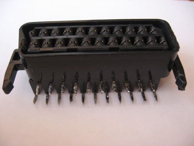

Egy tv-ben volt ez a scart és nem volt meg az egyik szín már nem emlékszem melyik,csak ha mozgattam a dugót.Van rajt rca bemenet is azon használtam.Eladásra került,gondoltam megcsinálom.
Egy darab régi videóm van itthon de dupla scartos,lomtalanítás meg tavasszal voltÖsszegányolni meg nem akarom,nem tudnám eladni.

Az egyik lehetőség hogy egy rossz, vagy akár kidobott (vagy pl ha van épp valahol a közelben lomtalanítás
) videóból / TV / dekóderből -ből kiszedsz.
De ha Bp-i vagy, vagy nem túl drága náluk a szállítás, a Lomexben [link] találtam 64ft nagyker nettóért, ez ~150ft-nál biztos nem több kisker bruttó.
Scartra rákeresel, és ha be vagy jelentkezve rögtön letölhető az adatlap (ami ez esetben csak egy ábra). De küldöm is a linket az "EUROSCART 21 P ANYA 90° SC21S-02 (T-T) RoHS NYÁK 90° A-V" -ról : [link] (magát a fájlt gondolom el lehet érni bejelentkezés nélkül is).Mi a hiba ?

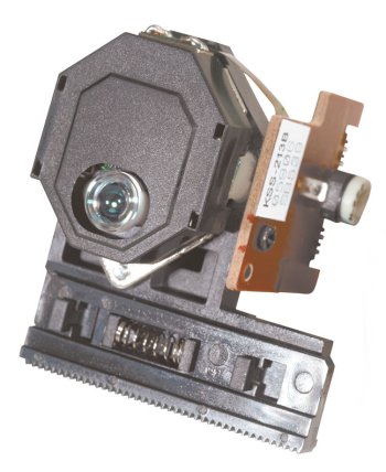

Boci_83: ha esetleg régebbi az olvasó fej, akkor találsz egy apró potit rajta, azzal után lehet állítani a lézer munkapontját, és egy ideig még menni fog. Ha két porir találsz, akkor az már modernebb, nem lehet után állítani.
