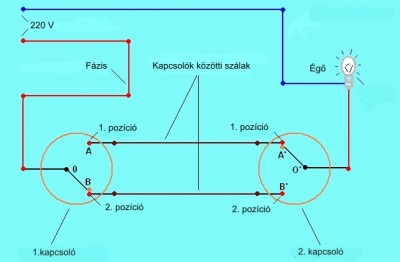

Lompos48
Geryson #9558 üzenetére
...ezek szerint egy "alternatív" kapcsolót én is tudtam volna csinálni, itt a lényeg annyi, hogy van egy átkötés a kapcsolóban, nemde?...
Hát nem éppen. Nézd meg mégegyszer a kapcsolási rajzot. Sose lesz egy mezei villanykapcsolóból alternatív, ...egy átkötéssel.
De így lesz valakiből egy merész, tehetséges kezdő, aki már hozzá mer nyúlni a villanyhoz.Gratula!
Geryson
Hát ismételten köszönöm, este csak bosszantott a dolog és újrakötöttem ill. játszottam a drótokkal egy kicsit (szigorúan fogóval és pálesszal a kezemben). Most végre működik, de azt kell, hogy mondjam, hogy ezek szerint egy "alternatív" kapcsolót én is tudtam volna csinálni, itt a lényeg annyi, hogy van egy átkötés a kapcsolóban, nemde? És amikor nem megy a kapcsolón át az áram a lekapcsolás miatt, akkor is átmegy az áram az átkötőre, a másik kapcsolóhoz. Villamosmérnök lettem...
Köszönöm mindenkinek!
ett
Ejha.
Érdekes amit írsz, ezt ki kéne próbálnom, de akkor hogy lehet hogy a másik mocin tökéletesen működik ledes index-el? Nekem meg nem akar. És mindkettőn bimetálos a relé, csak annyi a különbség, hogy az egyiken 4*21 wattos izzók vannak, a másikon meg 4*10-esek. A 4*10-esen nem működik rendesen.
1N4007-es dióda megfelel? Olyanom van itthon. -
PHM
Geryson #9547 üzenetére
Az alternatív kapcsolók közös pontja általában a képzeletbeli "L" betű
sarkában van. Azaz, ha képzeletben összekötöd a bekötési pontokat,

Egyébként nem könnyű mesterség ez. Én már órák óta kínlódok, hogy egy, a falban eltűnt fázist valahogy helyrehozzak. Ugyancsak egy kapcsolónál, és nem is ilyen alternatívnál. -

Meglenne a kapcsoló, a drótokkal a falban eljátszottam, úgyhogy úgy volt ahogy mondtátok, 2 drót összeérintésénél kigyulladt a lámpa, a másik kettőnél a túloldal (ha bekapcsoltad az ottani kapcsolót), szóval ez a része maga a tökély.
Ellenben a kapcsolóhoz semmi bekötési segítség, sem rajz, sem felirat és ezek szerint rosszul is kötöttem be. Most úgy néz ki, hogy az 1. kapcsoló le és felkapcsol, de ha lekapcsolt állapotban van, akkor a másikkal már nem tudok semmit tenni. Ha felkapcsolt állapotban van és a másikkal kapcsolom le, akkor meg az egyessel nem tudok semmit tenni.
Gondolom ez bekötési gond.
Adott a kapcsolón alul 2 bekötés, felül 1, melyik drótot hová kössem? Én úgy csináltam, hogy alul bement a táp, mellé az átkötő vezeték, felülre meg a 1.-es kapcsolóból kimenő vezeték. Na ez így nem jó és nincs kedvem totózni, mert kicsi a hely és már megőőőrülök...
ett
Kipróbáltam, nem működik a dolog. Már kezdem feladni az egészet. A gond az, hogy a haverom mociján tökéletesen megy, a miénken meg nem akar. Az övé 4*21 wattos indexekkel van, az enyém 4*10 wattos, de elvileg mindegy kéne hogy legyen, mivel terhelésfüggetlen relé akarna ez lenni. Az ő mociján pont úgy működik ahogy kell, ha fordítva kötöm rá akkor csak világít, ha rendesen akkor villog. Nekem meg vagy világít, vagy csak nagyon halványan és gyorsan villog. Próbáltam cserélni a kondenzátort amit írtál, de nem segített.
Inkább csinálnék egy másikat ami működik, ha tud itt vki nekem kapcsolási rajzot ami megfelelően villogtatná a ledes indexet, ne habozzon.1,5 wattos darabja az indexnek, azt tudom.

Geryson: Van 3 vezetéked.
Ebből, ha valamelyik kettőt összeérinted, ki fog gyulladni a lámpa.
Ebből tudni fogod, hogy a harmadik szál biztosan egy elmenő vezeték.
Ekkor a másik kapcsolót át kell kapcsolni, és a korábban említett
harmadik szálat hozzá kell érinteni az első, majd a második vezetékhez.
Amelyikkel kigyullad a lámpa, az lesz a közös vezeték.
Ezt a műveletet úgy végezd, hogy ne érj hozzá a vezetékek fémes részéhez!
Használj szigetelt nyelű fogót hozzá.
A boltban pedig kérd meg az eladót, hogy mutassa meg az alternatív kapcsoló
közös pontját.
Amikor megvan a kapcsoló, áramtalaníts, mielőtt bekötnéd! -

Spekulálni tudok csak: valószínű a 2 szál, amiket plusznak kereszteltél lehet a kapcsolókat összekötő 2 szál, így pedig a harmadik egyértelmű. Kis erőfeszítéssel (szekrényelhúzás) van biztos megoldás is: meg kell mérni műszerrel, vagy "kicsengetni" szálkeresővel. A fázis is megkerül valamelyik kapcsoló dobozában, akár fázisceruzával is. -
Lompos48
Geryson #9531 üzenetére
Na, ott baj van.
1. Olyan, hogy plusz meg mínusz a világításkapcsolóknál nincs. Van fázis és van fogyasztó felé tartó szál.
2. Az ilyen kétfelőlről kapcsolgatható áramköröknél speciális kapcsolókat használnak. Mintha a hivatalos neve a "lépcsőházi" kapcsoló lenne. Ez az, ami ide-oda passzolgatja a kapcsolást két különböző helyről/-re. Ilyet kell kérni (valószínű ebből is van külső, falRA szerelhető konstrukció) a boltban. -
Geryson
Mesterek! Van egy kis gondom, az előszobánkban volt egy - azt hiszem - sorba kötött lámpakapcsoló, értelemszerűen, hogy egyik és másik végén a helységnek is le lehessen kapcsolni.
Na mármost az egyik kapcsolót arrébb kellett vinnem, mert egy szekrény került elé és ezt úgy tettem, hogy kapott egy sorkapocsot és egy kb. 20 cm-es vezetékdarab végére jött egy új kapcsoló (muszáj volt kapcsolót is cserélnem, mert az új helyre már nem süllyesztett került, hanem külső kapcsoló). Amikor szétkaptam, akkor vettem észre, hogy a falból 2 pozitív és 1 negatív jött ki, ezeket értelemszerűen úgy kötöttem be a sorkapocsba, mint ahogy a kapcsolóba volt.
A gond az az, hogy nem megy át az áram a másik kapcsolóba most már, sem lekapcsolni, sem felkapcsolni nem tudom a másik kapcsolóval az áramot, gondolom az új külső kapcsolóba hiányzik valami átkötés, de mi az, hogyan kell egy ilyet bekötni? Keresetem Google-n is vmi rajzot, de nem leltem. Szóval adott 2 pozitív és 1 negatív a falból, hogyan tovább?
Köszi előre is!

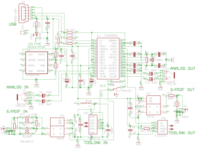

Nem ismerem az EAGLE-t. De ha áramkör (elektromos, nyomtatott plusz beültetés) akkor annak alkatrészkönyvtára is kell legyen, vagy lehívja az interneről az adatokat. Tehát meglevő tervet lehet (?) vele változtatni, bővíteni stb. Én erre utaltam. Itt egyelőre magadra maradsz.
Ami a tápot illeti: egyértelműen a mini USB-ről szívja az éltetőt, az 5V-os szálról (az első rajz bal felső sarka).

Egyelőre csak tervezési fázisban vagyok, semmi sincs még meg, csak agyalok, hogy mi lenne a jó megoldás. A pavok-os oldal csak kiindulási alap volt, utána találtam meg a "kész" építési terveket a TI oldalán, ahol az OPA és a REG103GA-A van. Ezeket szeretném összhangba hozni, csak nem értek annyira hozzá (sajnos). EAGLE 5 a program neve, amivel "elkezdtem csinálni". Most annyi tiszta már, hogy a kiinduló ponton lévő fesz. szab. kicserélhetem nyugodtan a REG103GA-A -val nem lesz belőle gond. Viszont a 2 OPA-t nem tudom, hogy tudnám felrakni a tervre, mert ezek szerint csak ennyi kell már. A külső tápról nem mondtál még semmit, bár a TI szerint nem kell hozzá.A linkelt képen egyelőre csak annyi változtatás van, hogy nincs rajta a hangerő szabályzó és némítás gomb(ok).

az első linknél, http://www.pavouk.org/hw/usbcodecpcm2902/en_index.html található egy kapcs. rajz meg egy NYÁK. Azt hittem készen veszed át azt, azért kérdezed a fesz. szabályozó cseréjét.
Utána kérdezted az OPA-kat. Itt feltételeztem, hogy az előbbi rajzhoz akarsz hozzátenni ki/be műveleti erősítőket. Erre mondtam a "piggy back"-et. Tehát pici külön NYÁK-okat készítesz csak az erősítőkkel és azokat hosszabb lábakkal beforrasztod, mint egy emeletet az előző lapba.
Utána én fedeztem fel, hogy ott, ahonnan az OPA ötletet vetted van egy Demo board kapcsolás, ahol meg van adva a NYÁK OPA-stól, mindenestől. Tehát átvehető. Hol itt a gond?
A dac_1_0.sch-vel nincs mit kezdjek. Gondolom vagy OrCAD vagy más hasonló tervezőprogram terméke. Itt nem tudom megnyitni. De ha azzal dolgozol, akkor kezedben a megoldás bármilyen változatot választasz.

Elegánsan át kellene tervezni a NYÁK-ot. Kényszermegoldásnalk jó lehet a "piggy back" megoldás, ami nem más mint kicsi plusz áramkör(ök) szálakkal ráerősítve a fő lapra.

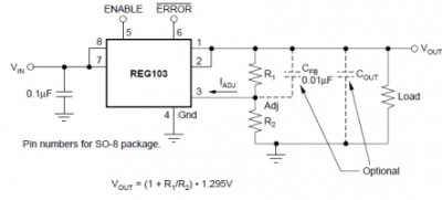

Spekulálok:
Adatlapok szerint
http://www.national.com/ds/LP/LP2950.pdf
ahol a Vref= 1.23V
és
http://focus.ti.com/lit/ds/sbvs010d/sbvs010d.pdf
Ahol Vref=1.295V
Zsonglőrködhetsz az R1, R2 értékekkel, hogy ugyanazt érd el vele, de szvsz egy az egybe helyettesítheted, ha vigyázol a tokozás, lábak behelyettesítésénél.
Speeedfire
Speeedfire #9502 üzenetére
Illetve e szerint érdemes még a ki és bemenetre is opa-t rakni. [link]
Speeedfire
Kicsit elkezdtem foglalkozni a dac-kal és lenne egy kérdésem a hozzáértőktől.
Az itt látható LP2951-es feszültség stabilizátort, hogy lehetne kicserélni egy REG103GA-A-val?
