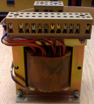

PH-User
#8544
Hát a felirat szerint a 16V-os ágon váltóáram van, és 1,2A-t tud leadni.
Ez 19,2W. De szerintem egy ilyen régi, robosztus trafó bírni fog egy kicsivel többet is, max. egy kis feszültségeséssel - főleg ha nem tartósan használod.
Az hogy váltóáram az jól jön, mert így ebből kb. gyök 2* 16 = 22,5V-os egyenáram lesz.
Ahhoz hogy ebből neked "szűrt" egyenáram legyen, először kell egy egyenirányító diódahíd (Graetz-híd), erről egy kis "tananyag": [link]
Egy 2A-es elég lehet, de inkább legyen 3A-es. Mondjuk a 3A-es sem számít nagynak, sőt.
Ezután pedig kell egy pufferkondi, erősítőkhöz 1A-enként 1000uF-ot szoktak mondani legalább (de a túl nagy sem jó), én ehhez egy 1500-2000uF-ot mondanék, és a feszültsége legyen 22,5V felett, de inkább még egy kicsit több (30V).MOD:
lassú voltam... -

PH-User
#8542
Hmm milyen kellékek azok ?
És miért kell neki 16V, és nem 12, ez érdekes.
És az nincs ráírva, melyik ágon hány A-t tud ?
Mert szerintem ha csak a kellékeknek megy a 16V, az nem lehet túl nagy teljesítményű.
A vonatnak menő ág meg szabályozható szokott lenni, legalábbis még egy jó 10 évvel ezelőtt egy barátonak olyan modellvasút-tápja volt.
Az elég komoly teljesítményű lehetett, mert emlékszem, hogy jól szikrázott egy ollóval rövidre zárva
Meg vékonyabb vezetékszálakat is el lehetett vele égetni.
A tied ennél még régebbinek néz ki, de elég valószinű, hogy ebben is a "vonat-ág" ugyanígy szabályozva van. Azon viszont csodálkozok hogy nem félvezetővel, hanem így lenne, de hát lehet olyan régi.
Milyen erősítőhöz menne ez ? -
PH-User
Van egy régi német kisvasút tápegységem, a burkolatán van, hogy 12V megy a vonatnak, 16V pedig a kellékeknek.
Ebből szeretnék készíteni egy fix 16V-os tápegységet, rendesen megszűrve, egy erősítőhöz.
Középen van rajta egy "potenciométer", de szerintem ez csak a két láb helyzetét állítja a tekercsen...Tud valaki segíteni?

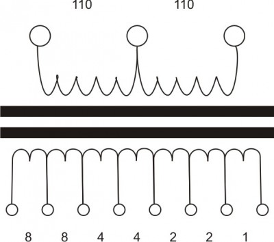

Sziasztok !
Az volna a kérdésem, hogy adott egy trafó, pár voltonkénti megcsapolással.
Ebből kellene összehozni egy autós akkutöltőt, oly módon, hogy a trafó kivezetéseivel lehetne a feszültséget állítani. Ehhez rendelkezésre áll egy 4x10 kapcsú jaxley tárcsás kapcsoló.Meg lehet azt csinálni, hogy bizonyos kivezetéseket rövidre zárok a trafón, a kívánt feszültség érdekében?
kb 9-15volt ig + 24 voltot kelenne elővarázsolni belőle.
kimenetek közti feszültségek a melékelt képen.
Amennyiben nem, úgy kellene egy új trafót tekercselnem, a kérdés az lenne, hogy tekercsrezet miskolcon, ill környékén lehet e venni, illetve mennyibe fájna, ha volna nem ipari mennyiség.
