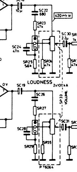

Köszönöm, most szétszedtem, kiderült, hogy 2x5 lábú, loudness-es poti (ráadásul két fix leágazással), az alábbi képen látható a környezete:
Kérdéseim:
- hol lehet ilyen potit kapni?
- ha sehol, akkor hogyan tudom helyettesíteni hagyományos 2x6 lábúval? (természetesen ekkor a loudness funkció elvesztésével)A potin lévő felirat: 2XM10A, tehát 2x 100K, és lineáris.
üdv,
Petya -
_Petya_
Egy Videoton erősítő javításakor találkoztam a szerviz leírásban az alábbi poti jelölésekkel:
xxx kA, illetve yyy kL
Itt melyik jelenti a lineáris, és melyik a logaritmikus potit?
Az illető erősítőben a hangerő poti a kL jelölésű, a többi (bass, treble, balance) pedig kA.
Petya
