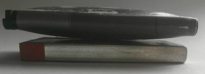

Viszont lenne egy szintén Nokia akkum, ami valószínűleg belső zárlat miatt egyre "dagad". Szerintem robbanás lesz a vége így szeretnék valahogy ártalmatlanná tenni. Mit kezdjek vele? Csak úgy szimplán kidobni nem akarom, mert egyrészt baromi környezetszennyező, másrészt gyűjtőbe se nagyon merem tenni, mert ha az ott tényleg kipukkad visz magával mindent. Láttam már meglékelt lítium aksit...
