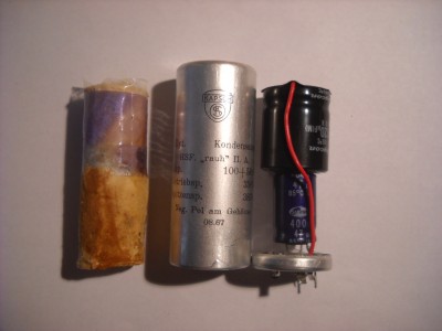

Igen, egyértelműen. Ennyi, kb. 70 év alatt mindössze a hálózati puffer kondi 2*50uF adta fel a harcot, és brummos volt. Most majd rajtam a sor, hogy újra lelakkozzam, mert szépen lecsiszoltuk már róla a többszöri lakkozás nyomait..
Kicsit kevés adót lehet vele fogni, de működik. Jah annyit módosítottam benne, hogy földelt hálózati csatlakozót tettem be, és ez megadja a rádiónak is a földelést. Régebben egy darab földbe szúrt drót volt a földelés.
Valamint az egymásutáni kötés helyett csillagpontos fűtést tettem be alaposan összesodort vezetékekkel.totya694: szép cucc!
