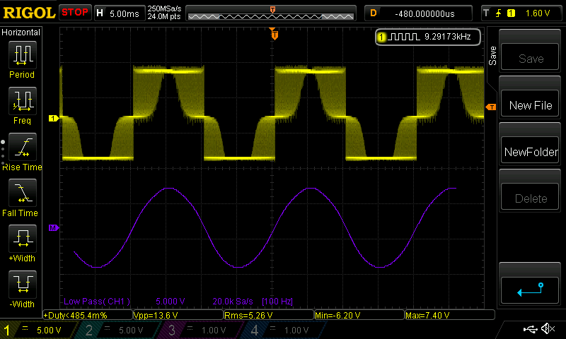

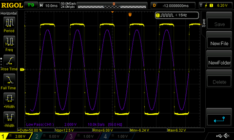

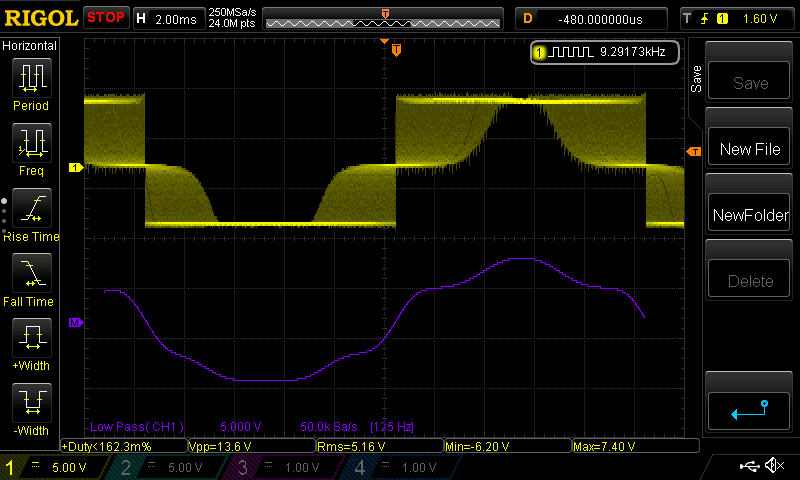

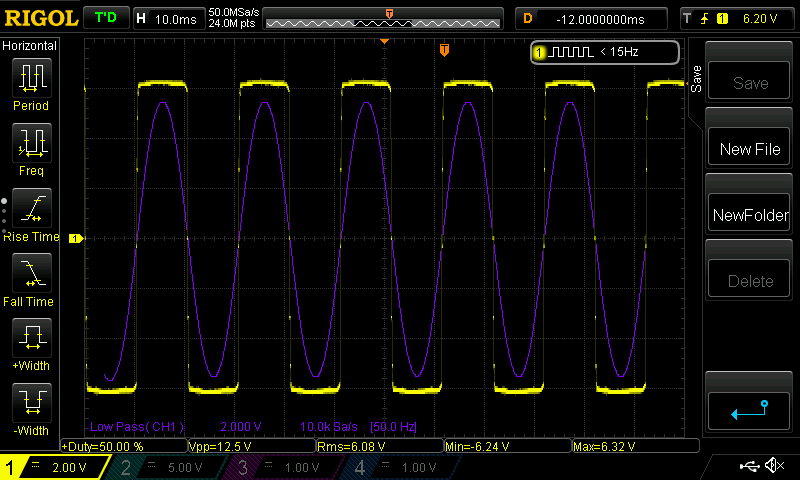

aujjobba
Köszönöm, tudom hogy néz ki a szinusz, elnézést nem tettem idézőjelbe.
A vivőfrekvencia nincs egyelőre kiszűrve, azért látod a képen a modulált szinuszt.
A problémám az volt, hogy a jel negatív fele hiányzott, ez megoldódott a lebegő táppal.
A szkóp és az ő USB portja is a föld testre van kötve, ez volt a gond. -

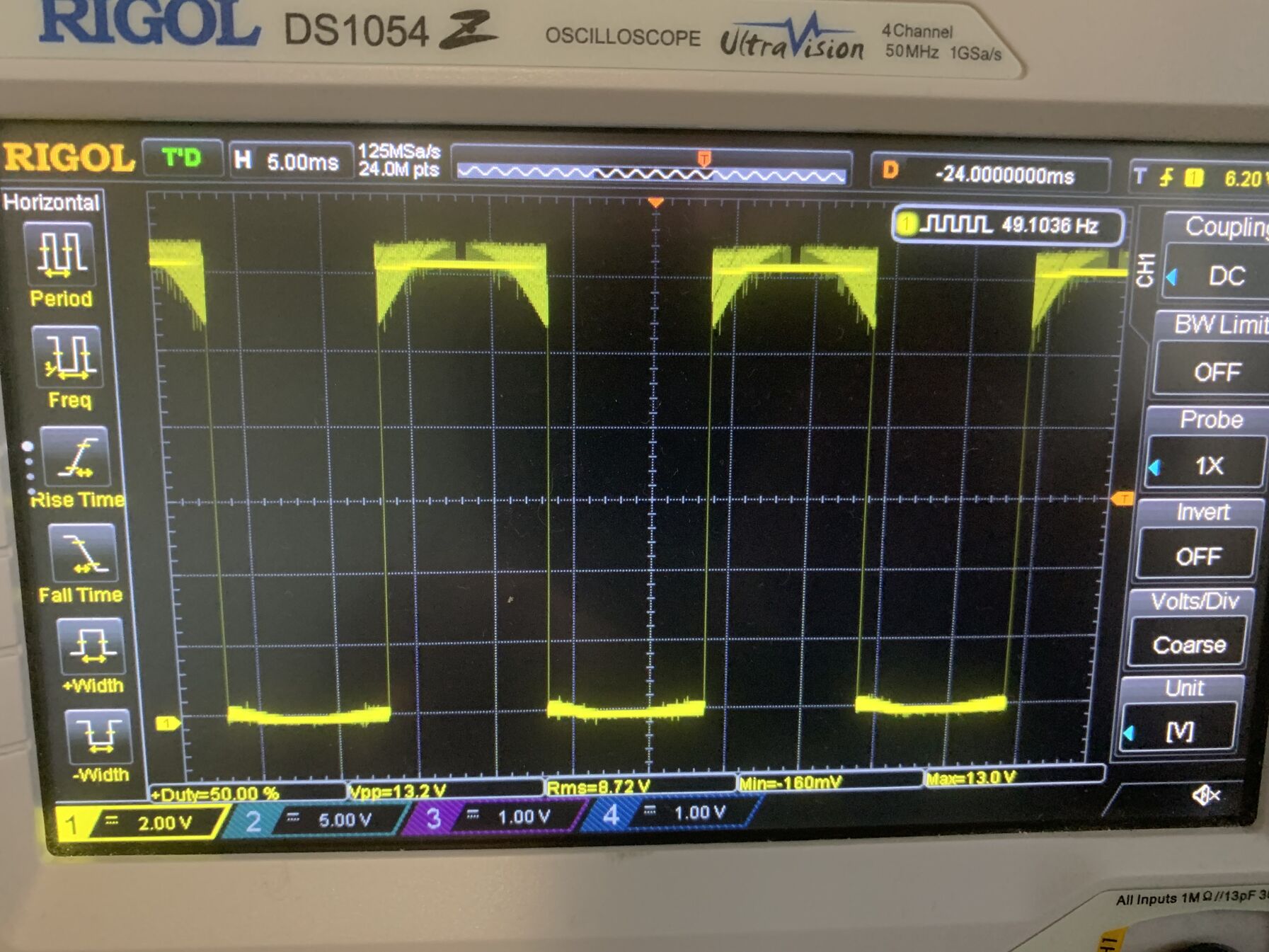

Reggie0
aujjobba #90077 üzenetére

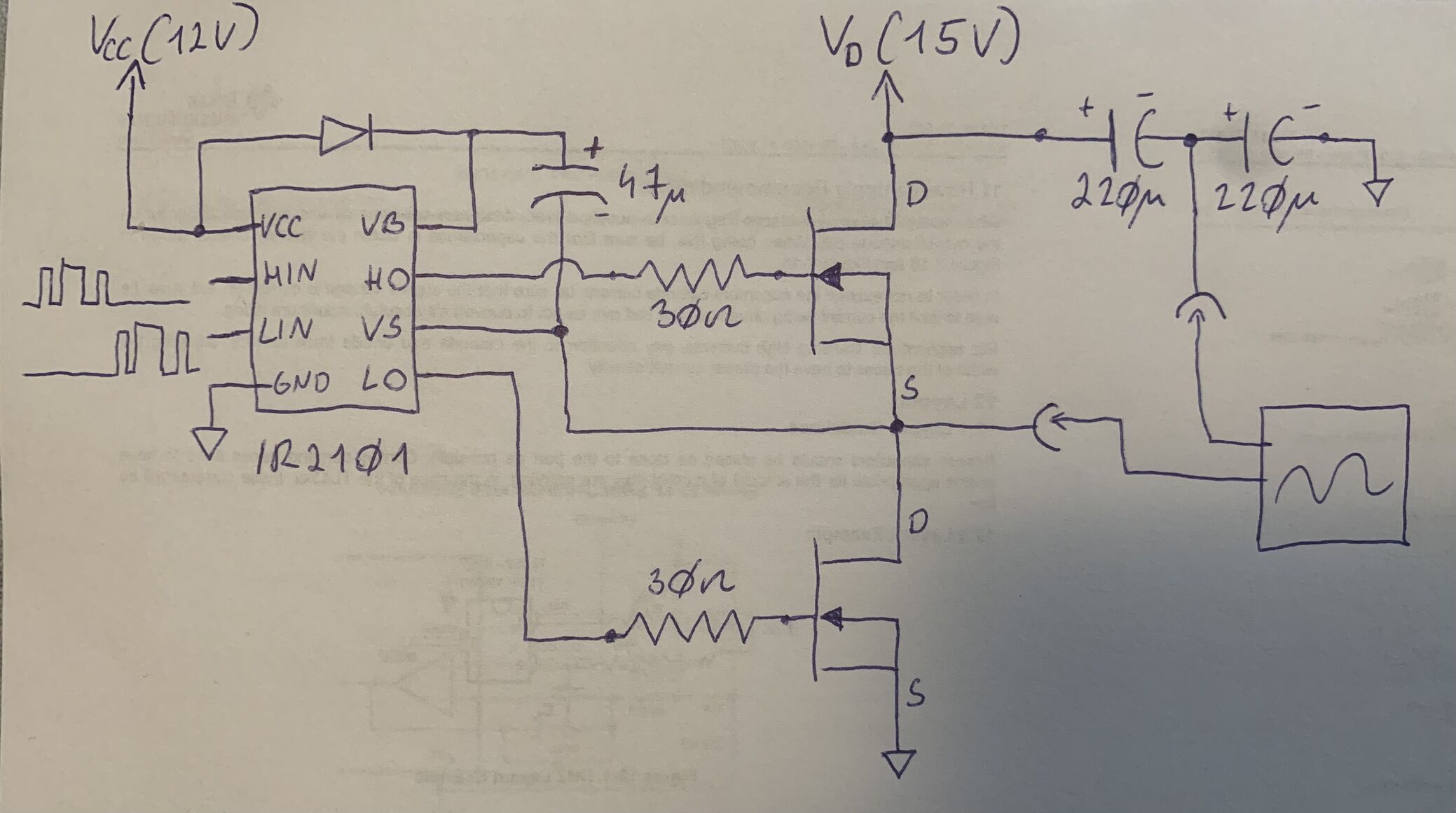

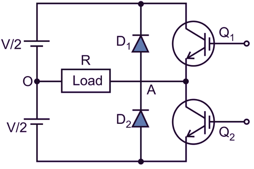

A kondenzatorokkal parhuzamosan kotni kell ellenallasokat is, hogy valami vezerelje a feszultseget. Foleg, ha nem lesz teljesen szimmetrikus a ket oldal arama, akkor ennek megfeleloen kell megvalasztani az ellenallasok erteket.
A szinusz akkor lesz meg, ha lesz valamilyen induktiv terheles, ezek a kapcsolasok pont azt hasznaljak ki, hogy a motorok induktivak.
Terheles nelkul hiaba kapcsol ki a felso oldal, ugy igazan nem lesz miert visszaesnie a kimeneten a feszultsegnek, amik be nem kapcsol az also oldal, mig induktiv terhelesnel az aram tovabbra is folyik(az nem szakithato meg). -
Dr. Szilikát
aujjobba #90087 üzenetére
Rá kell terhelni, nyitott kimenetnél nincs meg az áram, ami a kondenzátorokat egyensúlyba hozhatná, csak úgy beáll valahogy a feszültségosztás, ahogy éppen a sikerül, a belső szivárgóáram alapján.
További gond, hogy terhelés nélkül a MOSFET is csak "levegőbe" kapcsol, szórt kapacitásokra stb.
aujjobba
Dr. Szilikát #90085 üzenetére
De ha jó a kapcsolás, akkor miért látom kb csak az egyik felét a “szinusznak”, és miért nem megy le (szkópon) negatívba?

Dr. Szilikát
Tankblock #90079 üzenetére

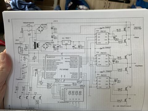

A videóban egy 555 segítségével 50 Hz körüli négyszögjeles meghajtás történik, a kimenetre 50 Hz vasmagos trafó szükséges, ami a négyszögjelen torzít valamennyit, ezáltal tompít rajta, de szinusz nem lesz belőle. A középcsapolt primer megoldja az áramirány fordítását, 1-1 kapcsoló pedig 12 V-ot ad rá vagy-vagy.
Itt az előzményben említett SPWM (Sine PWM) meghajtást processzor generálja, a kapcsolófrekvencia nagyobb, ezért használható fel a kondenzátoros osztó.
Rajzon a 3. fázis nem használt, főfázis-segédfázis van egy motorhoz.

jobb oldal teteje, tekercsek közös vége.... Ha jól sejtem az ott egy trafóra utal.
Szóval meg kellene keresni a tekercsek részt is.El tudom képzelni,hogy ez a megoldás is működik, a lényeg h kellene egy trafó, különben nem fog működni.
Szerk:
Revidálom magam ez nem egy BLDC motor meghajtó? Merk akkor a motor lesz a tekercs... -

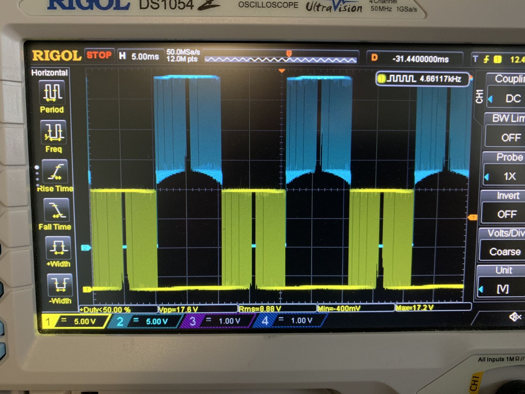

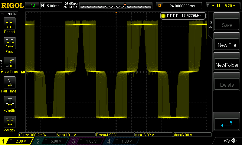

aujjobba
Készítettem egy ilyet IR2101-gyel.
A HIN és LIN bemenetekre szépen befutnak az SPWM jelek, egymástól 180 fokkal eltolva, tehát először fentre egy modulált ½ periódus, majd lentre ugyanaz, 10kHz vivőfrekvencia.
Külön tápról megy az IC-nek a Vcc és a FET-eknek a Vdd, a földek közösítve vannak, a HIN/LIN jeleké is.
A Vd-t felezem a két kondival hogy kapjak egy középpontot, azt GND-nak használva nézem szkóppal a félhíd közös pontját.
Amit ott látok közel sem szinusz, bár nincs szűrés lehet azután másképp nézne ki.
DE amit nem értek, hogy a jel kicsit sem AC, hanem nulla egy 13V között váltakozik.Mit nézek be?
Hogyan lesz ebből alternáló szinusz kimenet?Ez megy a Gate-ekre, szép alternáló SPWM ½ periódusok:

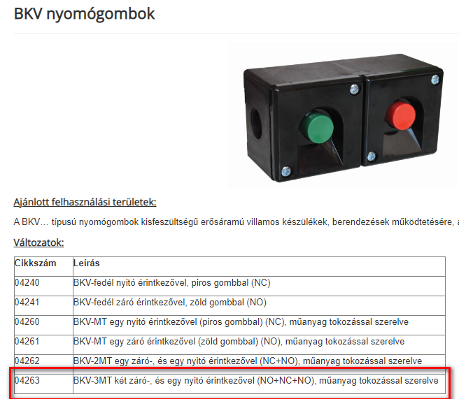

demars
tordaitibi #90067 üzenetére
Nyomógomb kell neked! (Előző linknél bent maradt a nyomókapcsoló is)
bagarol
Gondolom, ilyesmit keresel [link]

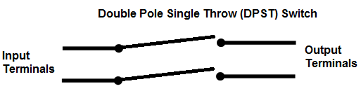

Hű itt erős félreértések lettek a nyomógombos kérdésemnél.
Nem a bkv-s gomb kell mert az egész doboz nincs akkora mint a bkv-s nyomógomb és 7 darabot kéne beépítenem.
+-5V mellett 1-2milliampert kéne nekik kapcsolni úgyhogy vemos meg ssr is tárgytalan.
[link] pl. innen melyik lenne jó nekem?
Ilyen kéne amit a kolléga mutatott és addig zár amíg nyomom, nem arretál.
Lehet bármilyen kivitel, nyákba ültethető, bepattintható, mindegy. Kis méret kell.
Én nem tudom mit jelent a spst dpst on-on stb. kifejezések ezért kérnék segítséget. -

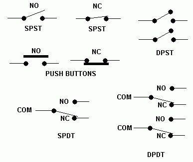

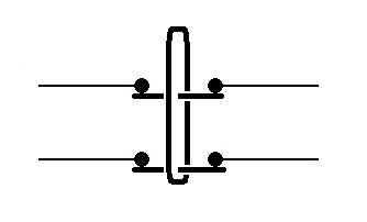

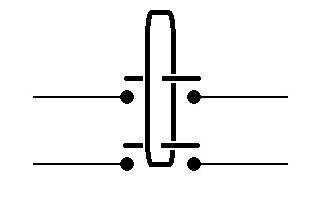

demars
Ez nem jó. Ez vagy NO vagy NC. Neki két körös NO kell.
Ez megfelelő lehet, két NO modult kell bepattintani és kész. -

Kis segítség kéne.
Kétáramkörös nyomógombot keresek ami addig zár míg nyomom.
Nem vagyok tisztába ezekkel az on-on, on(on) stb. definíciókkal sajnos. -

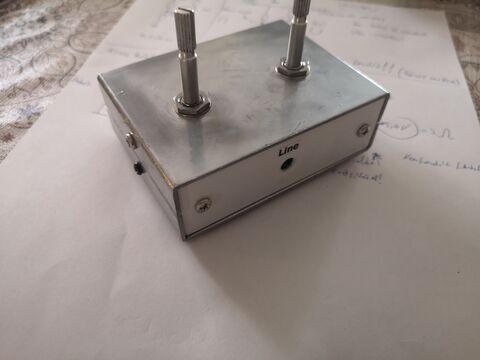

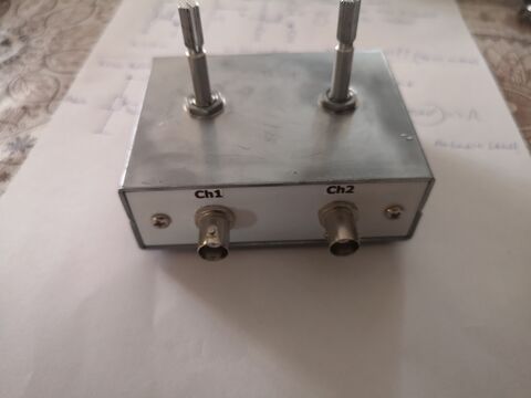

Néhány héttel (hónappal) korábban volt szó az olcsó oszcilloszkópról. Nem rendeltem végül (pedig fáj a szívem rá), mert nem vagyok szaki, sosem használtam ilyet, ritkán kellene.
Van egy szoftver ami a hangkártyát használja, viszont kell hozzá ellenállás osztó (meg sok türelem, szakértelem). Ma kaptam (kölcsön) egy kész (kissé hiányos) eszközt. (Cégnél a vill mérnök használta anno mikor suliba járt, ő készítette).Szerintem szép munka.
Kell még jack aljzat meg BNC aljzat.
(Jack vezetékei bent lógnak, azokat be kell forrasztani. ) -

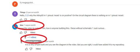

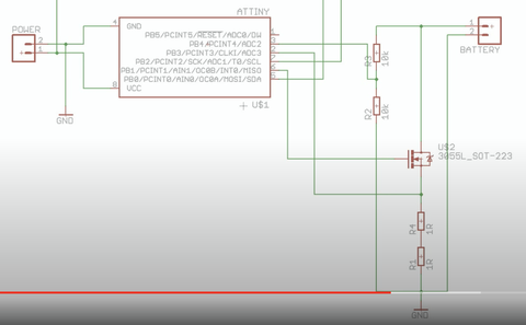

Meg megtudni hogy az 1-es lábat miért kötötte pozitívra, mert az nincs a rajzon.
Megkérdeztem tőle, de nem válaszol. Most töröltem és újra megkérdeztem, hátha elkerülte a figyelmét, de nem reménykedem. -

lanszelot
aujjobba #90001 üzenetére
Ez 1.5V elemekhez van.
A végén ott van készen.
AA elemet tud csak bele tenni 1db-ot.
Azért készítem el, mert egyszerű és terhelés alatti értéket is mutat.
Elegem van, hogy multimeterrel kimérem 1.6V és még se működik.
Nem értek az elektronikához, így össze rakni nem tudok még ilyet se. -
aujjobba
tordaitibi #90003 üzenetére

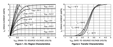

Marmint G-S kozott 2 volttal.
De itt felul van az NFET, es a Source utan van a terhelo ellenallas amin az "elemnyi" feszultsegnek le kellene esni.
Ergo a Gate-re (2V + elemfeszultsege) voltot kell kuldeni, ami mar lehet necces.
Ezt a fetet emlegeti (3055L), az adatlap kozel 2.5V Vgs-t mutat 750mA drain aramhoz.Jo, ertem, mukodik ez talan ugy-ahogy, de nem az igazi.
Dr. Szilikát
lanszelot #89996 üzenetére
Az is lehet, hogy szimpatikusabb volt neki 2 Ω, mint a 2,2 Ω szabványérték.
Így még 1 V-ra is tud terhelni (majdnem) 0,5 A árammal, csak 2 Ω nincs kéznél általában, vagy körülményes a beszerzése, nem éri meg a fáradságot. Továbbá 2,2 ohmból 1,5 V-ra 1 W kellene. Ha az sincs kéznél, akkor inkább előkap az ember két 1 ohmost és legalább ezen már nem kell tipródni, lehet folytatni a munkát.
aujjobba
lanszelot #90000 üzenetére
A high-side hasznalt NFET-tel nem vagyok teljesen kibekulve.
Betette oda azt a 2 Ohm terhelo ellenallast, azon kb. 750mA folyna at 1.5V-os elem eseten (kicsivel kevesebb, mert D-S kozott is marad olyan 0.1V ha logikai szinttel nyitja a FET-et).
750mA drain aramhoz adatlap szerint kb. 2.4V szukseges G-S kozott, de mivel a Source nem testen van, hanem afolott majdnem 1.5V-tal, igy eleg necces a dolog ha az Attiny 3.3V-rol uzemel.Ha veletlen 9V-os elemet tesz ra tesztelni az ADC lehet elfustol 4.5V-tol (nem biztos).
