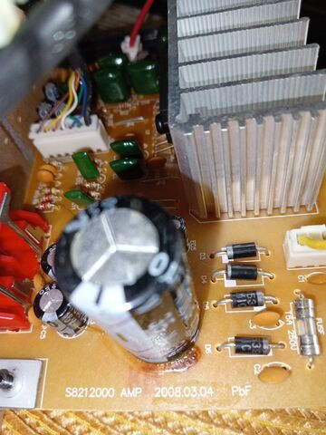

Az csak a szokásos ragasztó, ami egy idő után bebarnul. Nagyon "vicces" egyébként, amikor némelyik Samsung LCD TV tápegységében ez a ragasztó elszenesedett átvezetést képez a hálózati egyenirányított pufferen (325 V).
Köszönjük ezúton is a Samsungnak, a szervizemnek is élni kell (kellett) valamiből. Én kérek elnézést a Samsung miatt. -

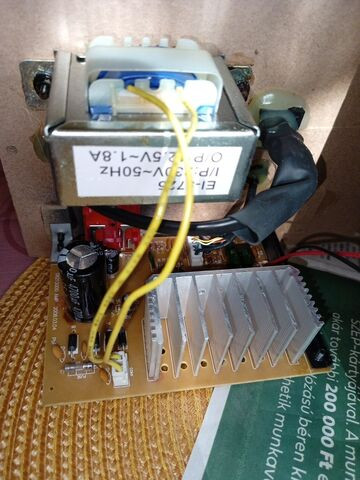

demars
#91575
Mindenképp a szubot is karja vagy az nem szükséges?
Az ha feltekered leveri ennek a védelmét, hiába 41A.
Ha a szokásos 4x25W autós rádió, annak elég egy 10A táp is, ha lehet analóg.
Mezei graetz+puffer, a szekunder max. 12V legyen, az pufferelve 16V körüli, picit terhelve 15 körül és a pufferek 16 voltosak ezekbe az autós cuccokba.
Ha kell a sub is, több 100W, én ezt úgy oldottam meg hogy egy ingyenes, leharcolt, már nehezen indító 100Ah akku+10A automata töltő, ez utóbbi házi tákolmány. 4 éve megy így.
Egész nap nem fogjátok csutkán hallgatni valószínű. Az átlag hangerőt simán bírja, és nem fog megfeküdni az akkus puffer egy zeneszám megküldésétől. -

Baráti körben felmerült egy ötlet, hogy garázsba (műhelybe) egy autó rádió és autó erősítőt használna a tulaj. Pusztán amiatt, mert van neki.
Tápellátás a kérdés, rákeresve google kidobta a HE fórumot, ott néhány hozzászólást, érvet, ötletet olvastam (nem az összeset) nem ajánlották mert költséges a táp egy ilyen rendszerhez.
Az erősítő pontos paramétereit még nem tudom, meg fogom nézni.
Mi a vélemélyetek ? Hagyjuk, vagy van alternatíva?
Egy ilyen tápegység elegendő lehet? -

Sziasztok. Van egy 2.1 es pc hangcuccom, aktív. Mostanában használat közben egyszer csak elmegy a magas hang, csak a mély hallatszik. Ki-be kapcsolás megoldja.
Előzmény: Nem tudom fontos-e, de már jó ideje pukkan egy nagyot kikapcsoláskor, mikor a saját kapcsolójával kapcsolom ki. (Hosszabb használat után). Ha a hosszabbító kapcsolójával, akkor nem.
Milyen gondja lehet? -

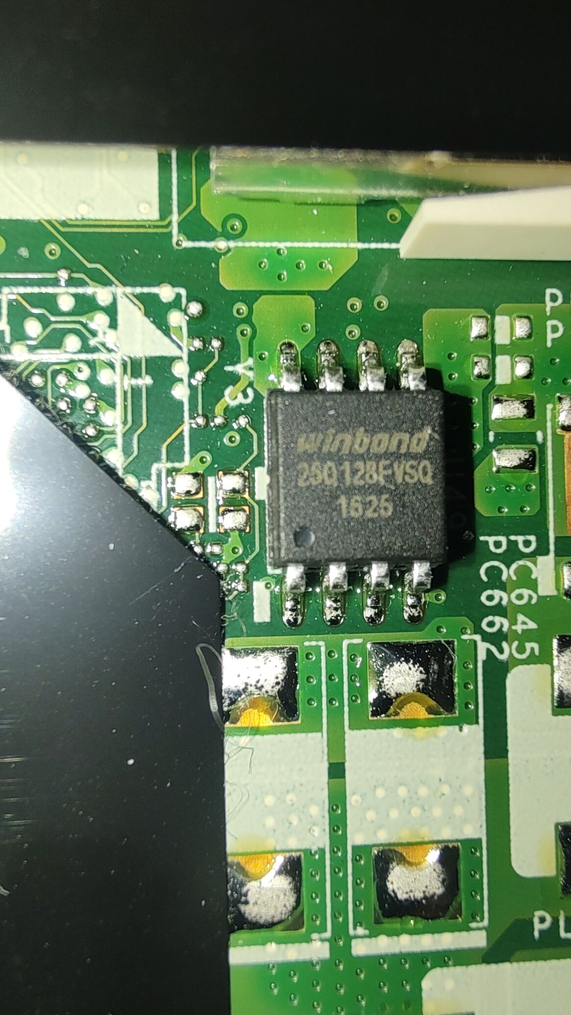

Ilyen Winbond 25Q szériát rengeteget írtam vele, szerepel a különböző listákon is, mint például (én sem csak úgy ész nélkül nyomtam rá):
https://www.phippselectronics.com/support/ch341a-24-25-series-eeprom-flash-bios-usb-programmer/
Tiéd CH341B, enyém A. Különbséget pontosan nem látom, mert kínai PDF található:
https://pdf1.alldatasheet.com/datasheet-pdf/view/1145700/WCH/CH341B.html
B-típusnál külső oszcillátor lehetőségére is utalnak, az A változat kvarc megoldásához képest, de nagyon zavaros a fordítás.
Miután sok esetben a kiolvasott tartalom fontos, amit fájlba kell menteni, ha írás közben baja lenne, nem olyan tragédia, lehet írni másikat. Noha így nem jártam, de előfordul olyan is, hogy probléma esetén az íróprogrammal resetelni kell a memóriát és megjavul.
lanszelot

Először is köszönöm szépen a segítséget.
Azért kezdték el mod-olni, mert tönkre tette random a chip-eket
Mondja is, hogy nem biztos, de előfordul.
Van már olyan amiben van váltó 3 és 5 között alapból. Én nem találtam.
[kép] ez a chip.
Az angol fórumban írták, hogy ezt a programmer -t vegyem hozzá.
Tehát gondolom jó hozzá.
Viszont ez a chip tuti 3.2V -os. -

#91569
Ahogy a kommentekben is említik, ez egy felesleges piszkálása a szerkezetnek. 5 V-ot nem nagy árammal küldi rá, 1 mA áramra van korlátozva.
Feltételezem, az IC-k szokásos belső védődiódája azt megfogja és nincs gond. Akárhogy is van, már sokszor kezeltem vele TV-be való EEPROM és Flash-memóriákat, eszemben sem volt, hogy belepiszkáljak, nem is mondta senki.
Láttad a listát a kompatibilis memóriák felsorolásáról?

Hello,
Van egy programmer -em CH341 /nem CH341A/ fekete, ugyanolyan mint az oldalon, csak nincs rá irva "A" bár "A" -nak vettem.
Nos, ez írni 5V-al ír. De a chip 3V-os. Van rá mod [link] . Megcsináltam, és jó, mert 3V lett a kimenet is. Ha bedugom a pc-be felismeri, minden ok. De mikor rácsiptetem a chip-re akkor "unknown device" és nem működik.
Tuit jól forrasztottam, nem az a baj.
[kép] [kép]
Ha ráengedem íráskor az 5V akkor van esély hogy kukázom.
Olvasásnál nem volt gond az 5V.
Volna valami megoldás rá? -

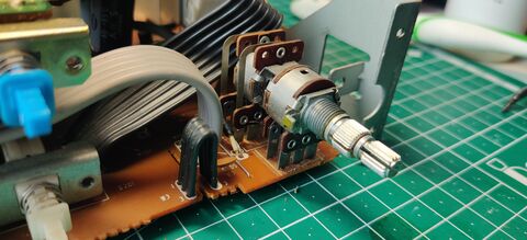

rednifegnar

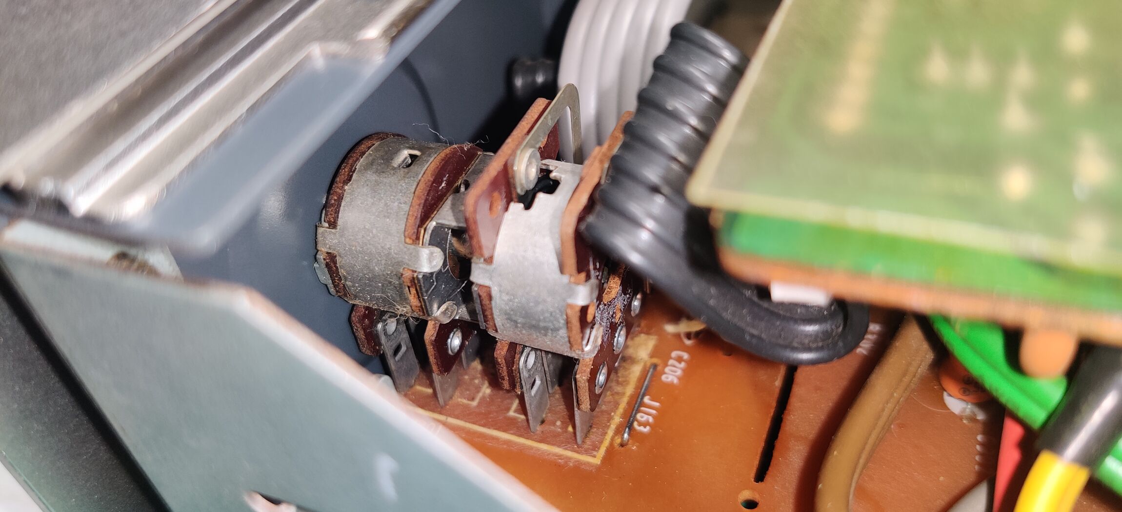

itt eleg hosszasan ertekeznek a potik mukodeserol.
nem hinnem hogy egy gordulo erintkezo egy vilagmegvalto magyarnak jutott csak eszebe es a potigyarto lobbi eltette ot lab alol, hogy senki masnak ne jusson eszebe tartos potit csinalni hisz nekik az a jo ha xar a poti es soxor kell cserelni = eladni
sztem azert nem csinalnak ilyen gordulost mert egy kontakt gyár lenne az egesz. raadasul az oregedes soran felszedi a koszt amitol meg jobban kontaktol. aztan idovel nem gordul hanem kockasra kopik es mar csak csuszik, akkor meg vege a musornak. lehet nagy meretben mukodne, de egy 2 centi atmeros potinal ez mar oramu finomsagunak kene lennie hogy megbizhato legyen hosszu tavon amitol meg sokszorosaba kerulne, passz.
itt egy gordulo erintkezos poti szabadalma 1979-bol Manfred Dipl.-Ing. Koslar, Siemens Ag-tol. azt is latni, hogy ez mar nem aktiv szabadalom, lejart, sot van egy jopar hasonlo gordulos szabadalom, paran feltalaltak mar a melegvizet.

#91556
A vezető réteg nem teljes felületen van használva,csak egy részén. Ha van még elegendő hely,arrébb lehet hajlítani a csúszkát(csúszkákat).Már ha akar vele az ember foglalkozni.Ha nincs más lehetőség,működhet! [Itt látszik minden]
mezis
rednifegnar
#91556
Nem csúszott a fémlemez, GÖRDÜLT!.
Valahogy úgy, ahogy a vörös szőnyeget szokás kigördíteni. -
Dr. Szilikát
#91559
Ha szét tudja szedni a potit és van megfelelő kézügyessége,
arrébb lehet hajlítgatni pár tizeddel a leszedő csúszkát.
Vagy bejön vagy nem. Vesztenivaló nincs. -
Dr. Szilikát
Az a gond, hogy lehet porosodás, felületi oxidáció. A csúszóérintkezők (ez érvényes csúszó típusú kapcsolókra is) öntisztító / öntisztuló megoldások.
Nyilván ott van a kopás lehetősége is, de valamit, valamiért. Vagy jobban meg kell csinálni, például az sem mindegy, hogy a csúszka lehet fémes vagy szénkefés típusú.
Amikor szén csúszik a szénen, kíméletesebb.

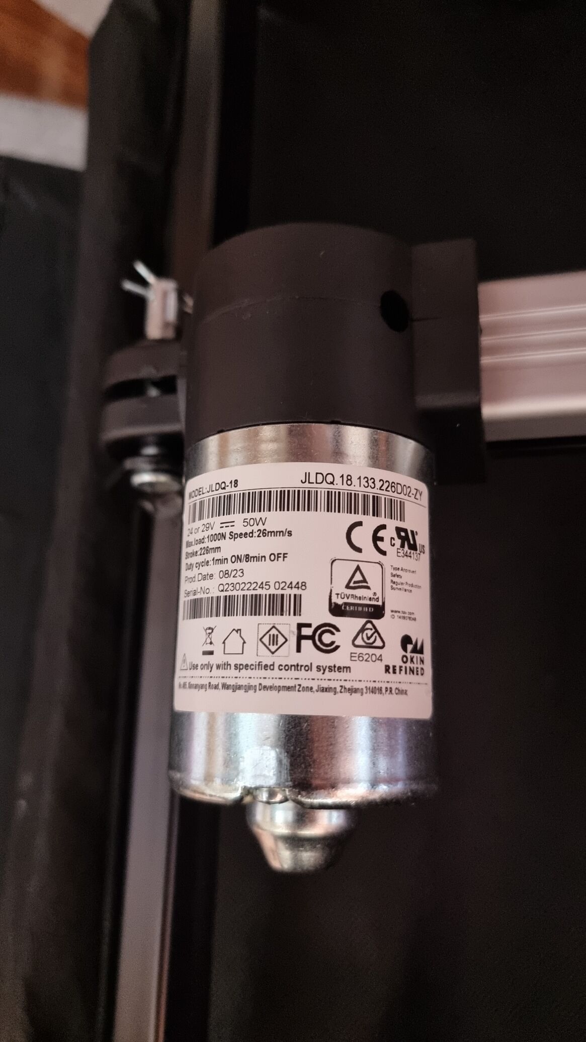

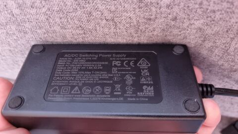

Jó ötlet, de Szegedi vagyok, nincs másik adapter amivel ki tudnám próbálni sajnos. A motor látszólag dolgozott, amikor a táp engedte neki. Rápróbálok egy új tápra, ha azzal se megy, akkor megyek tovább.
Jómagam biztos nem tudnám megjavítani, de gyanítom bárkihez vinném helyben, többe kerülne mint az új. Köszi Intruder2k5

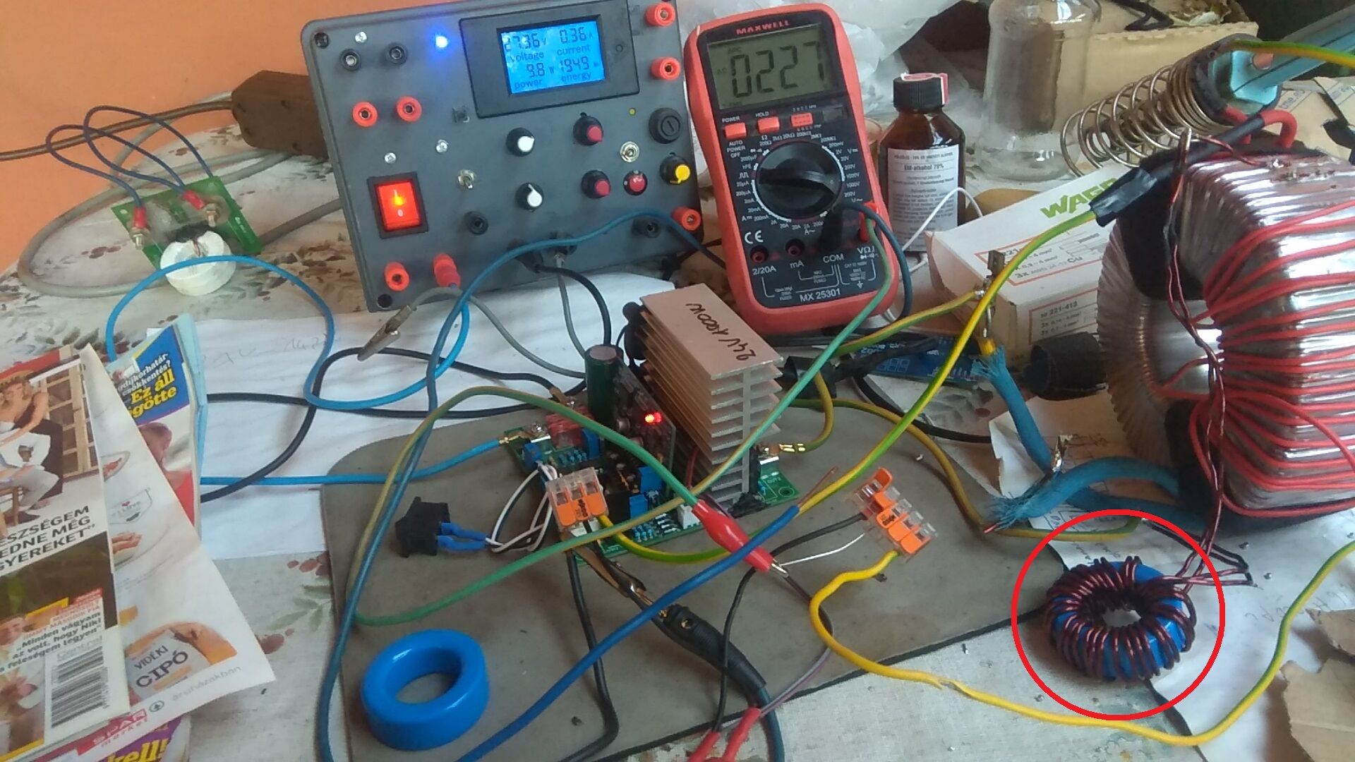

Nemrég írtam itt,
low-frequency szinusz inverterbe vagyok nyakig és az 500VA trafók üresbe rettenet sokat, 40-80 wattokat zabálnak.
A megoldás egy felharmonikus szűrő lett, a vezérlő 24kHz SPWM frekivel rakja össze a szinuszt és ez nem tetszett a mezei 50Hz trafóknak.
1200 forintos gyűrűmag, 15 menet 2x2mm huzal és lőn öröm-bódottá. 9,8W lett az üresjárat, egy batár nagy 5 kilós toroiddal.
Itt kaptam segítséget a fojtó gyűrűmag beszerzési forrásra, ezúton is köszönöm a fórumtársnak a Sendust, FeSiAl mag linkjét, tme.eu.

Megnézted másik adapterrel, valóban normálisan működik a motor?
Hol laksz, én Pest megye Pécel, adok ingyen egy 20V/3,5A adaptert, ha erről jól megy, max. picit lesz lassabb, átkötöm neked a csatit is a végén.
Mindenképp ki kéne zárni az esetleges motorhibát először.
Vagy, 2-300 forintból javítható az eredeti adapter is ha olyan baja van. -

Régen jó minőségű potikkal oldották meg, kis rugóerő a csúszóérintkezőknél amik nagy felületen érintkeznek, plusz mivel az egész légmentesen van lezárva elég sokáig huzzák. Manapság hall szenzoros vagy tekercses megoldás van, a tekercsesnél van adó és vevőtekercs egymás mellett, a kettő fölé fordul be egy vezetőképes fémdarab a gázpedál állásának függvényében, a hall szenzoros megoldásnál meg két mágnes közelít vagy távolodik a szenzoroktól
Srácok, ha már poti a téma: úgy tudom, hogy az autók drive-by-wire rendszerű gázpedálját valamilyen potméterrel oldják meg. Mégis miből van az a potméter, hogy tizen-x év használat után is úgy működik, mint az új? Hidegben, hőségben, nedves időben is pont ugyanúgy működik, nincs érezhető kopás vagy kihagyás sehol. Vagy az valami optikai megoldás?

Elvetemültebbek a potit is megjavítják
rednifegnar
czundermák
#91529
tobb megoldas is jatszhat de nyilvan csere a tuti.
ellenallasokkal eltolod a "munkapontjat" hogy ne a kopott reszen fusson a napi hasznalatban.
felcsereled a potik ket oldali bekoteset, iltenkor forditva megy es szinten nem a kopott reszen.
teljes mechanikai atepites normal potikra de ehhez kell egy par eszkoz,szerszam (pl eszterga). -
Barret001
czundermák
#91529
Kontakt sprével próbáltad kezelni? Sokat javít!

Évekkel ezelőtt láttam már ilyen dupla tekerőgombot, az egyik egy külső gyűrű/gallér volt a másikon. Elképzelhető az, hogy a "koaxiális" (co-axial) szóval kéne kiegészíteni a keresést?
leweegee
czundermák
#91529
Nem akarok vészmadárkodni, de ez ilyen engedd el dolog, ha csak nincs valakinek bontva, nagyon kicsi az esélye a beszerzésének, nem elég, higy egy tengelyen vannak, még középleágazás is van az egyik pároson.

potit kívülről nem fogsz tudni megtiszítani
ha kontakthibás az csak akkor derül ki, ha kiforrasztod, szétszeded és a teljes belsejét agyonIPA-zod - utána vagy jó lesz vagy nem
a típusa lehet hogy olyan hátoldali részére van szitázva, amit jelenleg épp valami lemezke borít, de lehet sosem volt rajta
Elakadtam, egy eddig egyszerűbbnek tűnő feladattal.
Adott egy SABA MI-350 erősítő, a hangerő-balansz poti kezdi megadni magát. 2-től 68,4 kOhm-ig ugrál tekerés közben a hangerőszabályzó része, teljesen véletlenszerű pozíciókban.
Nagyjából 35-50%-os állás közt volt az utóbbi két napban teszt közben használható. Végfok hibásan vettem, ezt már javítottam, gondoltam akkor már rendbe rakom amit lehet rajta. Nagyon leharcolt állapotban volt a külseje, javarészt inkább kosz, mint karcok és sérülés, így rá szánnám az időt, hogy kipofozzam.A gond az, hogy plafont ért a tudásom potenciométer szinten, mégis hogy kellene rákeresnem az alábbi típusra? A poti(k) egyben vannak, a két funkció a balanszt és a hangerőt szabályzó poti össze vannak kötve egy kicsi hajlított fémdarabbal, a tengelyük nem közös, de a balansz potin levő furaton át a hangerőszabályzó tengelye át van vezetve. Képen szemléletesebb, talán valaki már találkozott hasonlóval, nekem ez az első eset, meg is lepett rendesen.
Próbáltam Conradon, TME-n, ebay-en, semmi.
Az erősítő szervízkönyve konkrét típust nem taglal, magán a potin sincs semmi jelzés, egyedül a nyákon a felszitált VR201 felirat látható, de ezzel nem vagyok előrébb, csak a helyét jelzi.Próbáltam tisztítani, kontaktspray, izopropil, fogkefe, wd40 sem működik, a balansz része jó, a hangerő szabályzón sajna semmi nem segít.

+1 a tápcserére. Ha a motor rossz, akkor az nem mozdul, ilyen hibát max akkor tudna produkálni, ha valahol szorul egy ponton (meghajolt tengely, ilyesmi) és túlterheli a tápot. De akkor nem ismétlődne a ciklus, csak ha kimozdul abból a pontból. Szal. tápot gyanúsítom én is.
Nunder
#91526
Rákötsz a motorra bármilyen 24V/3A tápot, 2 robogó akksit sorba, szerintem egy mezei 19V laptopadapterről is elmenne, stb. Leleményességedre bízom.
Ha megy, meghaltak az elkók a tápba, tipikus, elindul, beesik a táp, letilt, megpróbál újraindulni. És ez a végtelenségig. -

Üdv,
Vettünk egy új fotelt mélyen leértékelve, mert "motorhibás". Úgy voltam vele, hogy a fotel maga tökéletes, ha meg tudnám valahogy javítani az elektronikát, akkor pedig még jobban megéri a dolog.
A szutiáció a következő:
- Adott egy JLDQ-18 motor
- Egy 29V-os DC tápegység (Okin Refined - SW4052)
- A hozzájuk járó kétállású kapcsoló, amivel előre/hátra lehet billenteni a lábtartót
- Elvileg ezek szettben vannak szerelve, de külön-külön is lehet kapni az alkatrészeketÁram alá helyezve a következő történik:
- A tápegység indikátor led folyamatosan világít
- Semmilyen elektromos vagy mechanikai zaj nincsAmikor a kapcsoló gombja megnyomásra kerül, elalszik a tápegységen a led, egy rövid időre, majd a motor működésbe lép 0.3-4 másodpercre, majd megint szünet és így tovább, amíg a gombot nyomva tartom. A motor működése közben ismét felvillan a led, ameddig le nem áll. A szünet-működik-szünet ciklus nagyjából 2 másodpercenként ismétlődik.
Nem szorul a mechanika, lassan, de nyílik és csukódik az olló, csak a motoron látható 26mm/s helyett kb. 1mm/3sec sebességgel
Egyelőre nem bolygattam semmit, de első blikkre mi lehet a ludas?

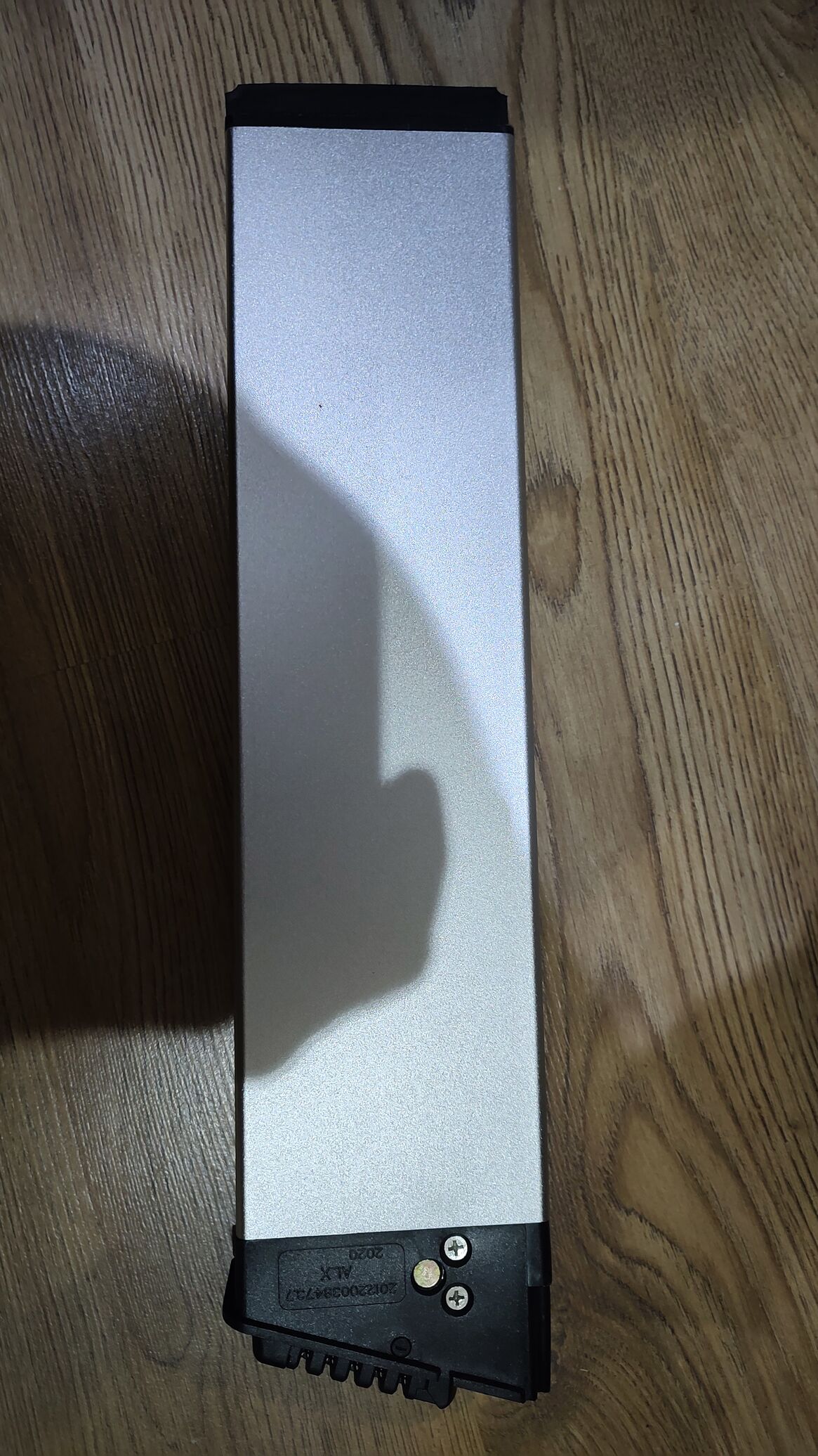

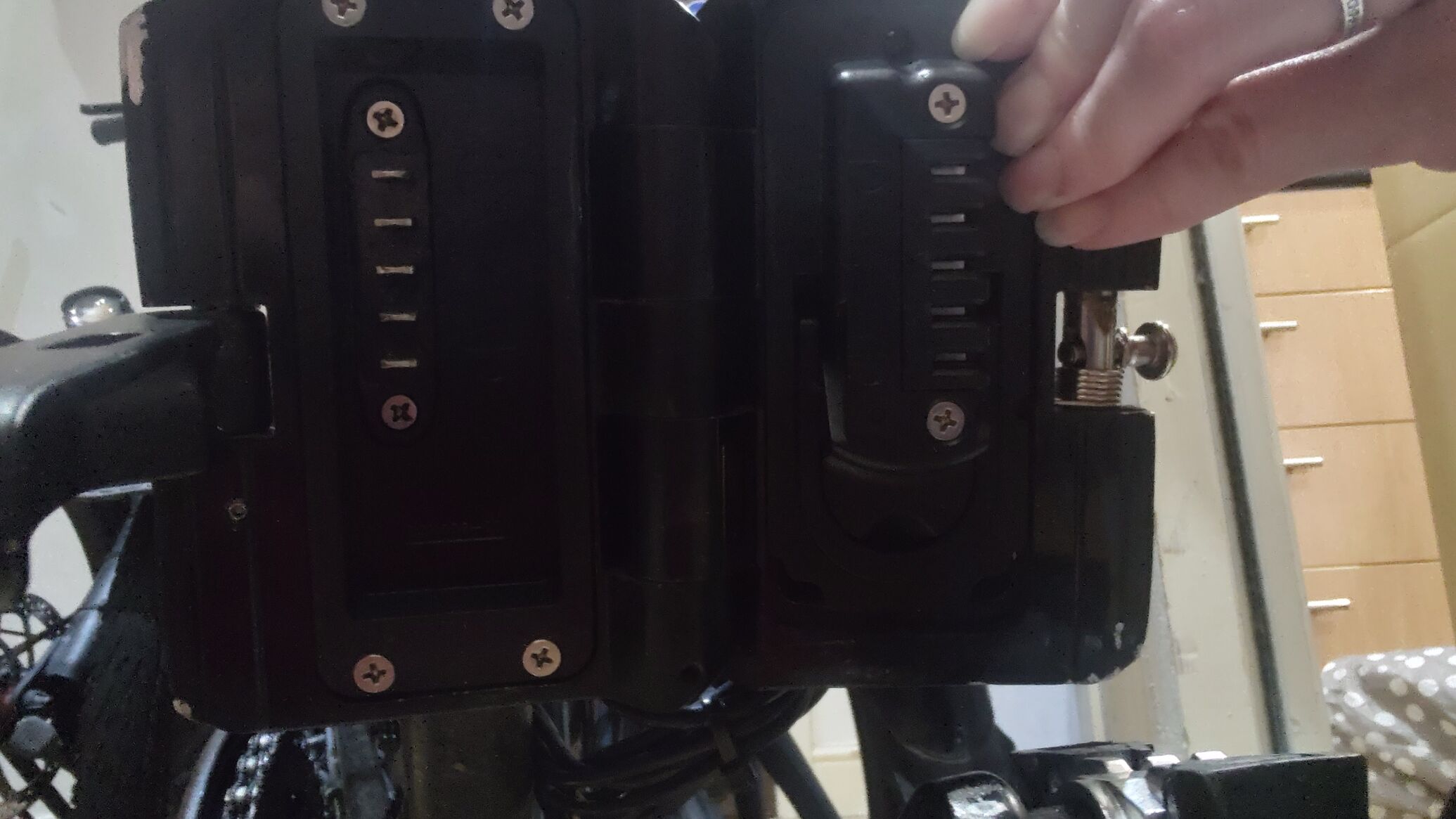

Én is gondoltam erre, de menet közben kapcsolt ki. Illetve kinyitottam, megnéztem, nem láttam semmit, összecsuktam, de nem indul. Amikor feltöltöttem, akkor meg azonnal indult.
[kép] [kép] [kép]
A bringán a tüskék bele nyomódnak az akksiba. Nem csak hozzá érnek.Másik ugyanilyen bringán: 0.05V ot mérek. Az enyémen 0.03-t.
Tuti 0.03. DCV 20 ban van a műszer. Ott egy AA elem 1.4V
A 0.05V os bringa 5 ből 4 csíkos, majdnem fullon van.

a potik a kicsi hangszóróban vannak, még nem szedtem szét. Majd du.
