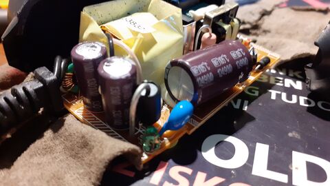

Sziasztok! Tápegység gondom van,internet kábelmodem táp. Már raktam helyette be másikat,mert fontos volt
Hasonlót,de működőképeset. A hibás tápban 2 púpos kondit cseréltem,de nem lett jó. 15 helyett 30V jön ki,és kis terhelésre 4V-ra bezuhan.Zizegő hangot is lehet ilyenkor hallani. Ebből lehet valamire következtetni? Én nem értem a működését,alkatrész cserét tudok max megoldani
Apró kis egyszerű táp,de attól még elég bonyolult számomra.

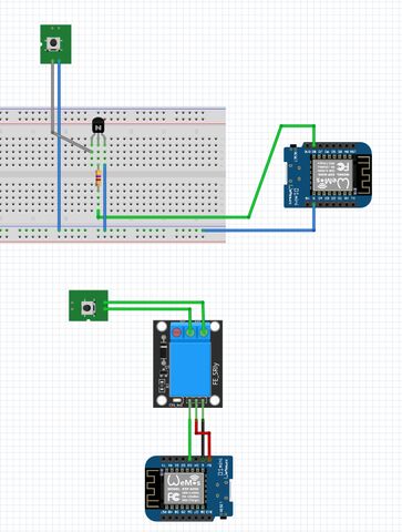

Retrofitelni akarok egy régi erősítőt amin a bekapcsoló nyomógombot egy ESP (is) aktiválni tudná. A gomb lábaira a panelen forrasztanék két vékonyabb vezetéket.
Az erősítőn a nyomógomb nem kapcsoló, hanem egy ténylegesen gomb ami logikai áramot kapcsol az alaplapon.
A kérdésem az, hogy használhatok vajon tranzisztort erre a műveletre, vagy relét használjak? Ugye ha tranzisztorral oldom meg az ESP-n levő GND összekötésre kerülne a gomb egyik lábával, ezáltal közös földje lenne az ESP-vel az erősítőnek. Relé esetén egy izolált áramköröm van.

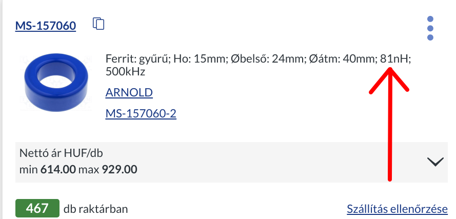

24
Nezd mashonnan, 81nH * 24^2 = 47uH.
menetszam-negyzet * 81nH adja ki a vegleges induktivitast. -

L = (AL * N²) / 10^9
L inductivitas (H)
AL induktivitas / menetszam-negyzet, nanoHenryben (nH/N^2)
N menetszam -
