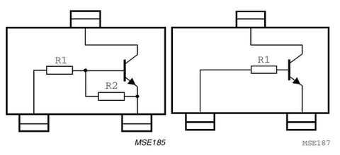

LM358 100 Ft körül van és gyerekjáték cserélni, hőlég nélkül is könnyen megoldható. Ha le van ragasztva, szikével át lehet vágni a lábait, utána lepattintani.
A tranzisztor valami ilyesmi, de elsőre nem fontos cserélni, csak ha zárlatos és emiatt folyamatosan világít a LED. Az új IC-t ettől még nem teszi tönkre, de a C-E zárlat mérhető is.

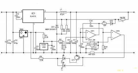

Pedig az oroszok jóvoltából rajz is van hozzá, amit korábban linkeltem:
https://prohardver.hu/tema/hobby_elektronika/hsz_55412-55412.html
Ebből rögtön látszik, hogy eredetileg egy ellenálláson keresztül kapnak áramot a LED-ek, amit kihagyni nem lehet (nem szabad fix feszültségre kötni), mert tönkremehet az IC kimenete.
Ehelyett az ellenállás csökkentésével növelhető a fényerő.
Az LM358 terhelhetősége forrás módban (tehát pozitív kimenetről negatív irányba) 20 mA, nyelő módban (amikor lefelé zár) 8 mA.
A nyelő mód áramának növelésére kiegészítették még egy tranzisztorral is, ami elvileg egy olyan SMD tranzisztor, amibe bázisellenállás van integrálva, hiszen a bázisra közvetlenül nem szabad ennyi feszültséget kötni.
A rajzról lefelejtették, de látszik a panelon is, hogy a 7805 bemenetére van kötve a műveleti erősítő, ami minden jel szerint tönkrement. Esetleg még a tranzisztor is. Az alsó LED pedig fordítva van rajzolva.

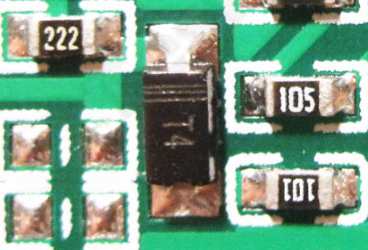

A T4 jelű SMD-dióda 1N4148:

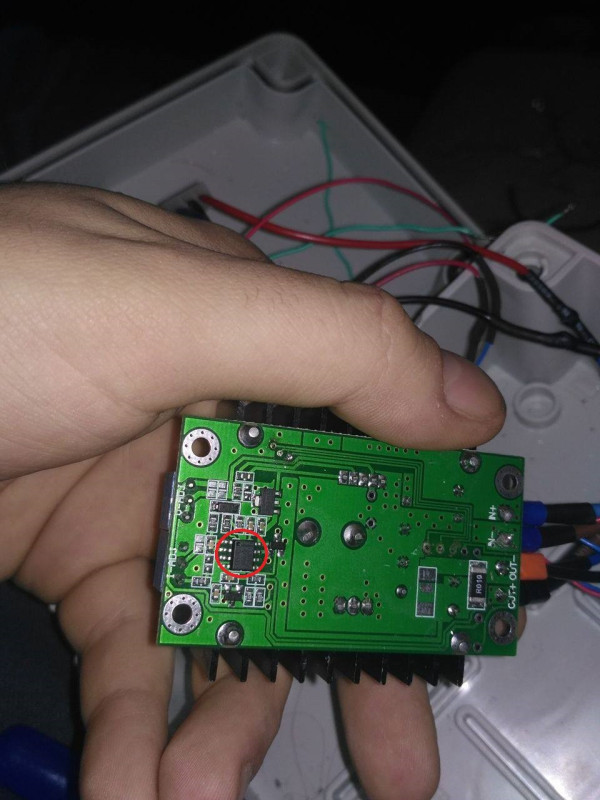

kmisi99
A bekarikázott ic fölött kicsit balra a kis smd cucc az egy dióda nem?
Amúgy amit írtam led áram ellátás az mennyire volt veszélyes? Azaz a + ágat a step down adta, a negatív meg az eredeti led negatív ág volt.
kmisi99

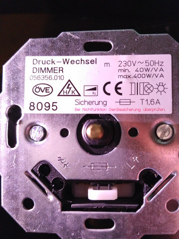

dabadab #56061 üzenetére
Kiegészítő egység elvileg, oda lehet kötni további vezérlőt, egyfajta master --> slave. Az alternatív kapcsoláshoz hasonló.
Üresen kell hagyni a harmadikat.
A nyíl a fázis bemenete, gondolom. Kimenő nyíl (L) megy a lámpa felé. Fordított bekötéssel nem működnek az ilyen szenzoros kapcsolók, de nem lesz baja.
dabadab
Talán tudtok segíteni ebben a kérdésben: vettem egy fényerőszabályzós villanykapcsolót (Kopp Thaya egyébént) amihez 0 dokumentáció volt, viszont amikor szétszedtem, akkor láttam, hogy három drótot kellene bekötnöm (a bal oldali két lyuk tényleg kettő, megnéztem, nincs köztük rövidzár), amik csak számomra érthetetlen szimbólumokkal vannak jelölve (illetve az L-t értem, oda kell bekötni a fázist - de a másik kettőt nem).
Tudnátok segíteni a rejtély megfejtésében?

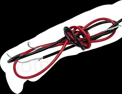

Van egy duál g.pickup sorom, amit 26AWG árnyékolt 0.16-os vezeték van, elég jó fajta.
Ilyet hol vehető, mert amit láttam és van az nem az igazi (értem ezalatt, hogy csupaszítás után réz szálak hajlamosak eltörni, pedig nincs megsérve sem). -

Amúgy az a belinkelt áramkör nem líthium töltő,hanem egy síma step-down konverter...
Nem, a "sima" DC-konverter 1 db feszültségszabályzó trimmerrel bír, erről ismered fel (CV táp).
Amelyeken 2 db trimmer van, a másikkal az áramkorlátot tudod állítani (CC/CV táp).
Utóbbi használható Li-ion, ólomsavas stb. szinte bármiféle akkutöltésre. Annyi, hogy egyik 12 A-os, másik 3 A-os, van többféle.

Leírom hogy csinálom. Van az a 3A-es step down konverter tudod! Avval töltök.
Kb 5v-ot állítok be kimenő feszültségnek.(ez kapacitásfüggő) A töltőáram így kb 0,6C lesz induláskor. Csak ennyi,mert 5V.Van beépítve egy feszültségmérő. Mikor a cellafeszültség eléri a 4,2V-ot,kész is van.
Tudom hogy itt még nincs feltöltve teljesen,de nem akarom hamar tönkretenni a cellát.
És a cellák még langyosak sem lesznek.
Más kérdés hogy fel lehet vele tölteni egy líthiumos akksit.12,6V-ra is használom más fesz beállítással.

Most nem olyan töltőről volt szó, hanem egy kínai step down CC/CV tápról / töltőről.
De még mindig nem tudni, hogy milyen töltőáramkörről beszéltél, amit neked kell figyelni?
Ehhez képest lehetne elindulni, hogy lássuk, konkrétan miről beszéltél, és az abban rejlő ellentmondások feloldhatók legyenek.

A ventilátorban egy tranzisztor van, aminek kivezetett kollektora adja a fordulatjelet (nyitott kollektoros kimenet):
Kívül egy ellenállás húzza fel tápra, fordulatonként kétszer zár GND-re a tranzisztor.
Ha rákötsz egy másik mérő akármit, annak is lesz egy felhúzóellenállása, tehát már kettőt kell lehúzni egy tranzisztornak, ami valószínűleg még belefér a terhelhetőségbe, mert amúgy sem szokás ilyesmit nagy árammal (kis ellenállással) terhelni.
A pozitív ágat kell megszakítani, valamilyen szimpatikus kapcsolóval.
