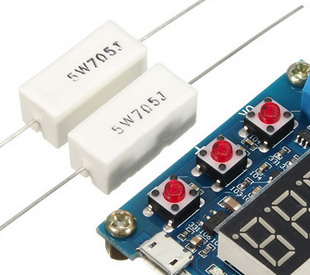

Sőt több, mert a kezdeti feszültség 4,2 V:
Vagy lehet párhuzamosan kötni 2x 4,7 Ω-ot is, akkor eloszlik. Az 2,35 Ω és 3 V-nál még 1,27A terhelést ad. 2,5 V-nál még mindig van 1A.
Abból tudok kiindulni, hogy nekem 1A terhelés kellett ahhoz, hogy a 18650 cellák minősége (belső ellenállása) között határozott különbséget tudjak tenni. Csak az nem ellenállás, hanem áramgenerátorral stabilizált, tehát végig azonos áram.
Alsó küszöböt lehet 3 és 2,5 V közé állítani, sokat nem számít, mert 3V alatt úgyis gyorsan esik, amikor elfogy belőle az energia. Utána a terhelés lekapcsol, feszültség visszaemelkedik 3 V körüli értékre, úgyhogy ebből semmi baja nem lesz, nem számít túlmerítésnek.
Ezen a képen meg 2x 7Ω látszik, az párhuzamosan 3,5 Ω:

Jól mér, de arra is érvényes, hogy nagy árammal kell terhelni, ha a nagyáramú kapacitás érdekel.
2,2 vagy 3,3 ohm például.

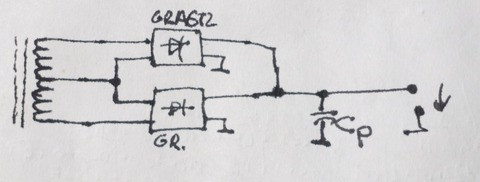

Nem vész kárba, a primeráram mindkét félperiódusa terhelődik, csak egyik irányban az egyik szekunder fél, másik irányban a másik fél terhel rá a mágneses körre.
A kétdiódás, középcsapolt rendszerű egyenirányításnak annyi hátránya van, hogy rézigényesebb, két dióda megtakarításáért cserébe. Esetleg a trafó szórását is szokták említeni a szakirodalomban, ha jól rémlik, mert bár a primer terhelése szimmetrikus, de a szekunder aszimmetriája okozhat némi növekedést a mágneses szórásban. De gyakorlatban nem vészes, ennél sokkal rosszabb, amikor tényleg csak egy félhullám van használatban.
Ugyanakkor kevesebb feszültséget ejt, mint a Graetz, mert egyszerre mindig csak egy dióda vezet áramkörben.
Úgyhogy teljesen vállalható, én is így csinálnám / csináltam is már.

Viszont ez két darab egyutas, tehát a szinusz másik fele kárba vész. Akkor is, ha a puffer nélkül 100 Hz lesz mérhető.
Vagy tévednék?
Mert amit én mutattam, az meg két darab kétutas. Terv szerint legalábbis.. (Esetleg meg lehet pufferelni őket külön, és utána összekötni.) -

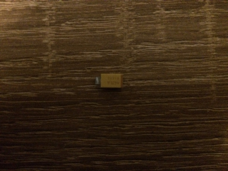

Valóban egy névleg 47µF-os SMD tantál elkónak néz ki. Az első sor A-betűje valószínűleg a feszültségtűrésre vonatkozik (10V-os), de ha eleve egy néhány ceruzaelemmel táplált cuccból származik, akkor abban - speciális esetektől eltekintve - amúgy sem fordul elő ennél nagyobb feszültség. Ha nem kritikus, hogy tantál anyagú legyen, akkor lényegében bármilyen elektrolit kondenzátorral helyettesíthető, ami 47µF / minimum 10V-os tűrésű, és odafér az eredeti helyére. Arra ügyelni kell, hogy ezeknél a sárga tokos SMD tantáloknál a csík a pozitív polaritású oldalt jelöli.
huliganboy
gyenesmartin
#54669
Hét de most ezt egy elektronikai boltos ezt miért nem tudta?? Hálás vagyok!!!
Egyébként itt e helye:
A google egyébként a két számra nem ad találatot..... ha csak egy 47uF-os változatot veszek az alsó számnak nincs jelentősége szerinted?
Illetve más típussal helyettesíthető? -

Ez egy tantál kondenzátornak néz ki. Elvileg 47uF-os. -
huliganboy
Van egy ilyenem mely egy baby őrből tört ki. Voltam két elektronikai boltban, de beazonosítani nem tudták. Az egyikben azt mondták vagy kondi vagy biztosíték a másikban azt hogy kvarc.....
Van ötletetek mi lehet?
Száma:
476/a
r46xe
Köszönöm!

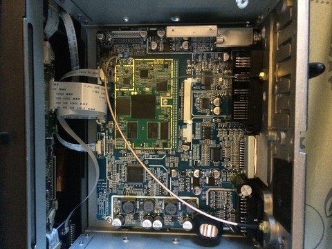

Sziasztok..
Van egy androidos fejegységem ami néha néha kikapcsolgat..nem tudni miért. Annyira rájöttem hogyha a processzor lapot kiszedem majd visszateszem utána megint jó addig amig ki nem kapcsol.
Na most, mellékeltem egy képet azon látszik hogy a zöld lapon van a processzor és a gps antennának a kábele is. Ehhez adtak egy antennát ami mágneses. Nemtudom lehet e probléma az hogy a mágneses antennát a fejegység fémhàzára teszem? Ezáltal valami elektronikai hurok folytán kapcsol le a fejegység?

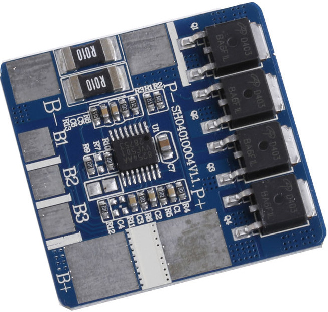

#54630
...esetleg ujrakalibrálni.
Tegnap hirtelen azt hittem, a határértékek beállítására gondoltál, csodálkoztam is, mert azt nem lehet. Esetleg az áramkorlátot, mivel azt a sönt határozza meg.
A laptopoknál ismert kalibrálás fogalmára azért nem gondoltam, mert az egy más technika. Az akku processzort, EEPROM-ot tartalmaz, illetve ma már a processzorba integrált flash memóriát, I2C buszon kommunikál a laptoppal. Ez szükséges a töltöttségi állapot követéséhez, betett, kivett töltés pontos mérése stb. (Elvben maga a laptop is kezelhetné ezt a részét, de akkor akkucserénél gond lenne, az elsődleges védelmet meg úgyis az akku házába illik építeni.)
A szóban forgó, egyszerűbb védelmeknél ilyen intelligencia nincs, nem kell töltöttséget sem jelezni.
Gyakori például az S-8254A, amihez dokumentáció is van: PDF:
Ezen meg kis hatlábú IC-k vannak, talán ilyen vagy hasonló: DW01A:

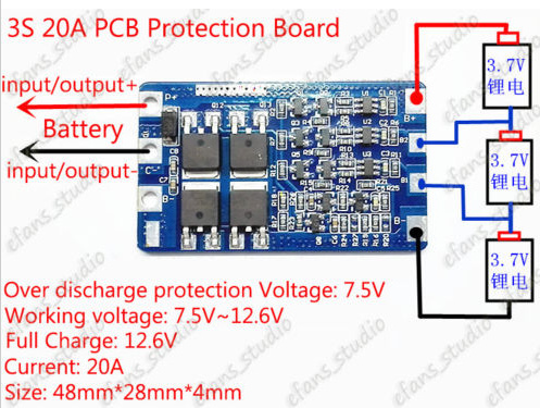

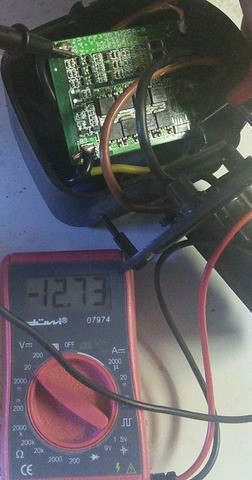

Közben kiderült, feltöltéskor sem fékez be a board, egészen 12.89-ig felment (mikor láttam, gyorsan levettem és merítettem kicsit, a fotón már nincs tele annyira, de látszik, h nem a boardot megkerülve mértem:
Egyébként először én is bontott akkukkal akartam vezérlés nélkül, de pont itt beszéltek le róla, mert h a nem high drain akkuk úgysem bírnának el egy fúrót és a töltést sem könnyű megoldani... Egyébként nekem 8 cella nem is férne el az eredeti akku dobozban.

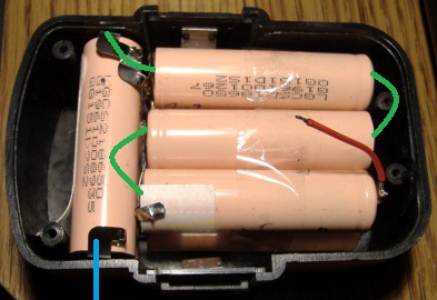

12V-os géphez összeraktam 16,8V-os pakkot, 4x2 akkuval. Egy gyengélkedő laptopakku teljes készletét emeltem át, egyelőre csak védelem nélkül, hogy kitapasztaljam a működését.
Nagyon jól működik mindenesetre, terhelésre leesik a feszültség 13 V körüli értékre, de így is jobban pörög, mint a Ni-Cd akkuval (amit még nem is lenne fontos cserélni, mert jó állapotban van, tehát inkább a kíváncsiság vezérelt).
De az is igaz, nincs erőre igénybe véve (mint például lapos TV-k szerelése), ahol viszont jó a gyors fordulat, hamar lehet dobálni vele a csavarokat ki-be.
Mint látszik, teletömtem 8 db akkuval, de még maradt egy kis hely a védőpanelnak is. Természetesen lesz majd valami elválasztó karton is, nehogy zárlat keletkezzen, hiszen így megsérülhet a zsugorfólia, de ez még csak ilyen próba-gány:

Zola007
Alapvető elektronikai mérésekhez, multiméter használatához keresnék valamilyen részlete anyagot/honlapot
Nagy Bence videói mennyire jók, ismeri valaki? [link]
Kernel
Magnat
#54595
Pedig annak le kellett volna kapcsolni, de mivel más témában is láttam már olyat, hogy rosszul értelmezték a panel bekötését, talán nem árt tisztázni:
Tehát a terhelést és a töltést is a P+ / P- ponton kell csatlakoztatni.
Nem közvetlenül az akkura kell terhelni, hiszen akkor mintha nem is lenne védelem.
Ha egyértelmű volt egyébként is, akkor persze nem szóltam.

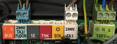

Van egy 220as relé, (ez jön a termosztat után) aminek az a1 a2 meghuzásakor a pl a 9-11 és az 1-3 lábai zárnak, ezek a záró érintkezők, azért nem jelölte kernel, mert nem tudja, milyen reléd van, a sima 11 lábasnak ez a kiosztása azthiszem. Zárja a ta-t ami nem tudom mi, gondolom valami visszajelzés, illetve az S vezérlőjelet, ez vezérli az időrelét.
Az időrelét még zár, és indítja a motort.
Az időrelé szintén kap egy fázis nullát az a1 a2 re.
Annyi történik, hogy ahogy a termosztát meghúz, meghúz a relé+ az idő relé is(az S en keresztül). Amint a termosztát bont, a relé elenged, az S megszűnik, az időrelét, pedig a beállított ideig zárva tartja a 18-19 záró érintkezőt, gondolom ezt a fent említett 10percre kell állítani. -
DuDieHUN
moha21
#54603
igazából a szuper kapcsolási rajzokon nem igazodok ki teljesen, most kerestem valami leírást hozzájuk, de még nem egyértelmű
úgy érteném hogy az pl.: "a termosztát kimenő Lx jelét kösd össze a multifunkciós relé S bemenetével" ezzela technikával, de ott ahol már több vonal van összekötve ott megzavaradok, hogy mit hova
és megértem, hogy ez nektek egyértelmű, de sajnos nem vagoyk elég képzett hozzá
Kernel
#54599
A gyári szivattyúkimenetet nem lehet csak vezérlésre használni? Vagy modulál a szivattyú?
Szerk, a padlófűtés külön szivattyú, nem a kazán gyárija? Ha a beépített, akkor be kell állítani 10 percre az utókeringetést, ennek a készüléknek kb. 4 kilométer hosszú a szervizmenüje, és ez is állítható.
Ha szivattyú nélküli, akkor ugyanez, akkor van szivattyú kimenet.
