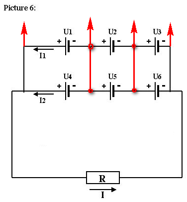

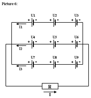

Kernel
gyenesmartin
#53524
Lehet kötni, de a védelmi áramkör szempontjából gazdaságtalan, ha két soros ág feszültségeit külön kell figyelni.
Laptopakkunál nem véletlenül kötik át az ágakat. Példa kedvéért ezt a rajzot találtam:
Piros nyilakkal jelöltem, ahol az integrált védelem figyeli a feszültségek eloszlását, töltés és kisütés közben egyaránt:
Ha nem lenne átkötve, dupla elektronika kellene a feszültségfigyeléshez. Meg egyébként is így jobban kiegyenlítődnek a töltések. Az áramok eloszlását befolyásolja a cellák belső ellenállása, ezért jó, ha egyformák, de a gyakorlatban nem hinném, hogy ebből problémád lenne.
gyenesmartin
