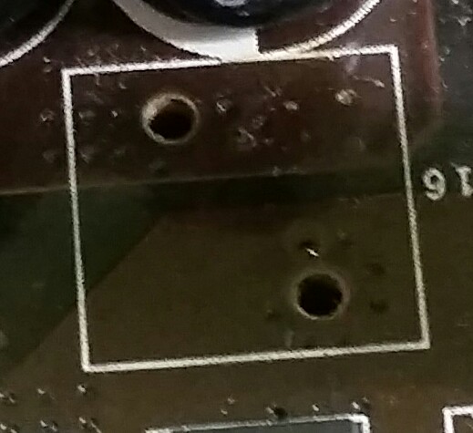

Az említett induktivitást kiforrasztottam. A panelt nézve nem hiszem, hogy olyan nagy Amperek rohangálnának benne.
Mi a véleményed? Próbáljak venni bele másikat?
Az APU a lapon egy E240, aminek a TDP-je 18W. Persze ettől még lehetne nagyobb áram, de a PCB azon része elég vékony erekkel van készítve. -
CPT.Pirk

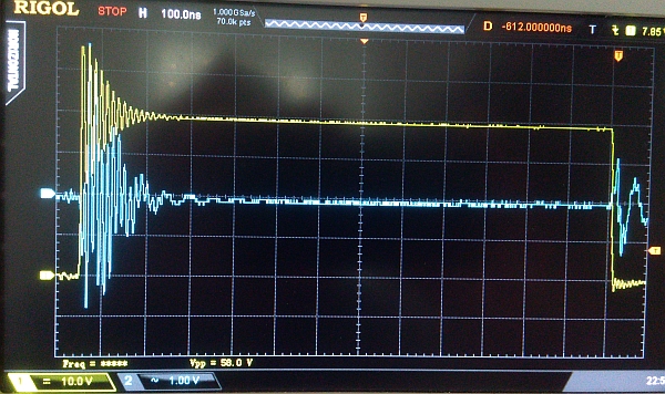

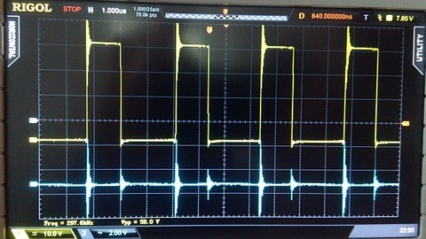

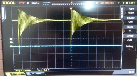

No, ismét LTC3810 téma.
Szóval, van két példány, egyik 14, másik 28V-ra állítva. Mindkettő terhelhető, ki tudunk belőlük venni több A-t. Viszont, ha szkóppal nézem a kimenetet, azon gondok vannak.
Mindhárom képen a sárga az a mosfetek közötti pont feszültsége a tekercs bemenetén, a kék pedig AC módban a kimeneten mért feszültség.
Ez van üresjáratban, ilyenkor pulse-skip módban működik.A dolog érdekessége, hogy a kék tüskék akkor is jöttek, ha a kék mérőfej ugyan a nyák kimenetén volt, de nem volt fémes kapcsolat a kimenet és a táp kimenete között. Ezt úgy kell érteni, hogy a nyákon van még egy mikrovezérlő a saját tápjával, egy aksi és mindezek az LTC3810 kimenetére kapcsolódnak egy schottky diódán keresztül, a diódát meg kiforrasztottuk.
A fentiekből valamilyen EMI problémára gondolok, de nincs elég tapasztalatom ezen a téren. Gondolnám, hogy a tekercs lehet a forrása a dolognak mert a kék tüskék szinkronban vannak a fetek kapcsolásával. Egy jobb fajta 15uH-s tekercset használunk [link], 2-300kHz kapcsolási frekvencián járatva a tápot.A táp 28V-s verziója is ilyen jelenségeket produkál, csak a kék tüskék kétszer ekkorák.

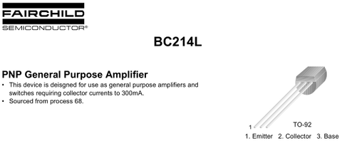

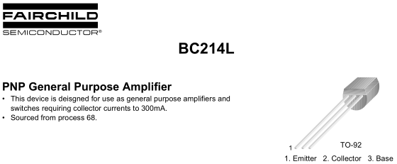

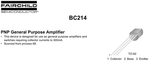

Batman2
Most néztem a bc214L-esnek a Fairchildos adatlapját, azon is 500mA-t ír az L-esre, pedig az is to-92-es tok ugyanúgy!
Ez már csak nem lehet véletlen.Üdv.

Batman2
A BC182,A,B, illetve az L-es változata között mi a különbség??
Egyik adalapban minden azonos, másik szerint az L 100 helyett 500mA-es.
