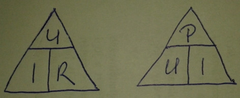

Micsurin #54977 üzenetére
Még valami, ezt afféle mankóként használtuk anno:
A két piramis csúcsán lévő fizikai mennyiségek értékét a piramisok
talapzatán lévők összeszorzásával kapjuk meg.
Azaz:
U=IxR, P=UxI
U: feszültség (V)
I: áram (A)
R: ellenállás (ohm)
P: teljesítmény (W)
Érdemes használni őket, s egy idő után fejből is bármikor le fogod tudni rajzolni.
Sőt, ha a második piramis talapzatán lévő értékeknél behelyettesíted az elsőt,
a következőket kapod:
P=UxU/R=U2/R, illetve P=IxIxR=I2xR
Ebből következik még, hogy R=P/I2=U2/P
Ha ezeket tudod, egy jó darabig védve leszel a facsemetéktől. -

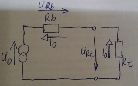

Micsurin
Sziasztok segítsetek legyetek szívesek!
Számtech Szakgimi, heti egy órában van Elektronk, infos osztály vagyunk és a pofánk is nagy a tanár nem szívlel, órán ezért szinte nem magyaráz, majd bombázza a facsemetéket a naplóba.Milyen könyvet tudnátok ajánlani amiből tudok tanulni? Mert ami van nekünk westermann könyv (Elektrotechnika - Hübscher, Klaue, Pflüger, Appelt) abban semmit nem találok szinte meg úgy mint ahogy vesszük. Nem rég vettük a valós és ideális feszültségforrásokat, és a valós és ideális áramforrásokat. (Irt, Urt számolás megadott I0 és Rb és Rt-vel. És kerestük az Irt-t és az Urt-t
Eddig próbáltam az Klaus Beuth Olaf Beuth Az elektronika alapjai-t de se a másik könyvvel se az órán elhangzókkal nem egyezik.Megköszönném ha tudnátok mondani valami nagyon alap könyvet!
Ha már nem vágnak meg elektroból elég... szép lenne minden infoból 4.0 felett az átlagom, elektro perpill egy 1,0 egy jeggyel.Még egy kérdés:
1. Re-t meg kell határozni, hogy utána ebből áramkörnek a feszültséget számoljunk
2. Re = (Urb*Urt) / (Urb+Urt)
3. Uo = Io*Re
4. Urt = Uo
5. Irt = Uo / Rt"
Ez így helyes? (I0, Rb, Rt van megadva.) -

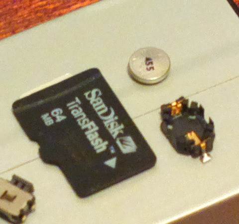

Ha elcsesztem a micro usb cserét részben saját hibámból, de megoldom egy dugasztáp közvetlen beforrasztásával, akkor a vezeték rögzítésére jó lehet az fbs?
A nyákon egy 5mm es darabon lehetne rögzíteni a forrasztás alatt.
Találtam neten jópár tippet, de szeretnék biztosra menni. -

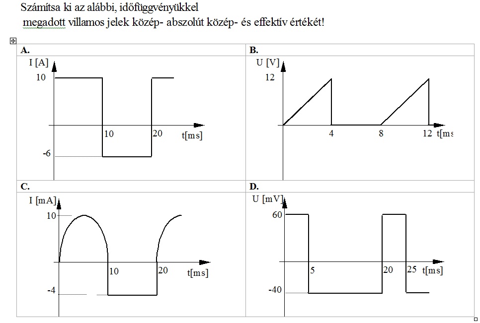

A középérték, az az emlékeim szerint az átlag. Leintegrálod a jelet, aztán osztod T-vel. Abszolút középről még nem hallottam, tippre veszed a jel abszolút értékét, integrálod, aztán osztod T-vel. Effektív érték meg fogod a függvény négyzetét, integrálod, osztod T-vel, majd gyököt vonsz belőle.

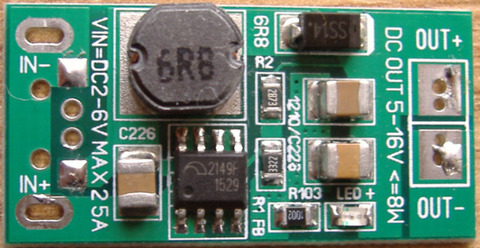

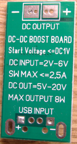

Fix 12V-ra ebből rendeltem:
http://www.ebay.com/itm/201490659478
2,4 V akkuról is működik, aránylag jó hatásfokkal, ME2149F van rajta:
A felirat legfeljebb arra vonatkozik, hogy ellenállás cseréjével módosítható, de alapból 12V a kimenet.
