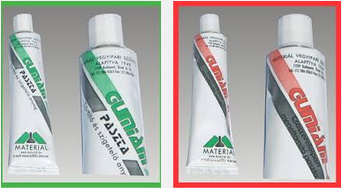

V.Stryker #53695 üzenetére
A szilikonkaucsuk ecetsavas, ami gondot okozhat, hacsak nem védi lakkréteg a fémrészeket.
Esetleg a Gumiám pasztának van két változata, egyik szokványos, fehér szilikongumi (zöld tubus), másik a csőszerelő menettömítő (piros), utóbbi nem korrozív, ha jól tudom.
Vagy lehet használni kétkomponensű műgyantát is, Eporapid stb. A melegragasztó is jó lehet, ha rendesen rá tudod olvasztani.
V.Stryker
Áramkört víz ellen mivel lehet kiönteni? Nem vagyok jó kémiából, de pl. szilikon? vagy ez a műanyag rudacska, amit ilyen pisztollyal olvastunk fel?

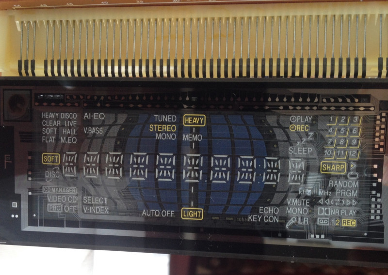

#31600896 #53645 üzenetére
Valsze a szürkés, vagy inkább piszkosfehér fehér ábrák a leg érzékenyebbek, a leghamarabb károsodó foszforeszkáló festék vegyület.
Tudtommal úgy épülnek fel ezek a csövek, hogy a hátsó üveglapon vannak a lehelet vékony, átlátszó vezető sávok, melyek a szükséges helyeken foszforeszkáló vegyülettel vannak bevonva, felette pedig, a cső légterében vékony fűtőszálak húzódnak, melyek "fekete ízzásig" vannak hevítve, így csak töksötétben látható némi parázsfényük, ezek képezik a másik pólust és a kettő között indul meg kisfeszültség mellett kevés elektron áramlás. Ami ahoz nem elég, hogy saját maga fényt adjon, csak arra elég, hogy a fluoreszcens festékbe becsapódva azt gerjessze fêny kibocsátására.
A csőben alapvetően vákum van, talán még kicsi nemesgáz, innen a neve: VFDÜdv.

#31600896
Kernel #53616 üzenetére
Na szóval szétszedve a VFD kijelző így néz ki, felül a fehér és piros írások (a piros valójában sárga), karakterek, alul a kék-lila (a lila valójában szürke) jelzés, ami normálisan világít, ezekkel a fehér karakterekkel van gond. Olyan, mintha két rétegű lenne az egész kijelző...
Így ránézésre teljesen újnak néz ki, nincs halványabb karakter, csak ha be van kapcsolva. -

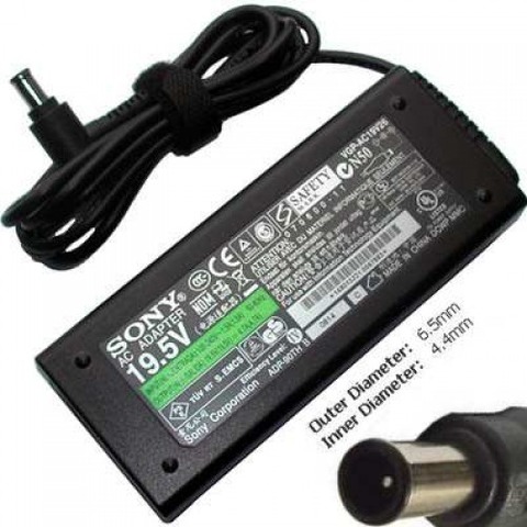

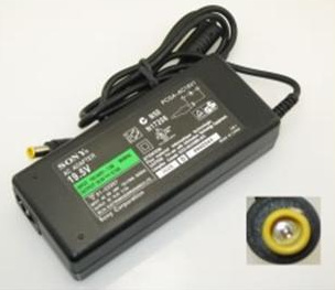

Gyb001 #53641 üzenetére
PDF manual:
10 % tűrésbe belefér, de a csatlakozó nem stimmel hozzá.
Gondolom, ez a HP-féle megoldás, ahol a pozitív nem a belső tűn halad, hanem a belső gyűrűn. A belső tű túl vékony ilyen áramra, azt a HP vezérlőszálként használja, hogy a tápegységet alacsony energiafelvételű állapotba lehessen tenni.
Az Asrock alaplap vagy nem használja semmire a belső tűt, vagy csak nem említi a leírás:
A Sony-csatlakozónál úgy tűnik, a belső tűn megy az áram, de a mérete is más:
Vagy levágod a dugót és a fehér színű DC-bemenetet használod:

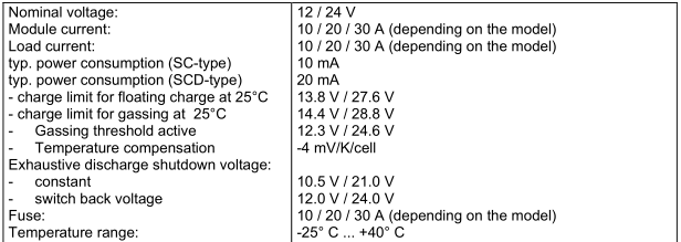

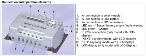

SchumiBácsi #53637 üzenetére
Az valószínűleg a "solar module" áramára vonatkozik, ahogy az előző képen is utalnak rá.
Az akku töltőáramát nem tudom, lehet-e szabályozni, annyit írnak róla, hogy tárolja a maximális töltő és kisütő áramot.

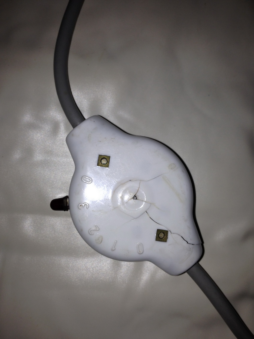

(#53638) TESCO-Zsömle
Az aszinkron motorok szabályzásának szokásos problémája, amiről már sokszor volt szó a topikban. A gyári megoldás valószínűleg az állórész tekercseinek átkapcsolásával a póluspárszámot változtatja. A fordulatot pedig ezeknél a póluspárszám és frekvencia határozza meg.
- Fázishasító szabályzóval zavaró zúgás jelentkezhet.
- 115 V-os trafó egy lehetőség, illetve 2x115 V-os trafó osztáspontjának felhasználása. Ha nem is jó megoldás, mivel a frekvencia ettől nem változik. -
TESCO-Zsömle
Adott egy 230V-os padlóventillátor, egyszerű 3 fokozatú kapcsolóval, konkrétan ez: Vents FE-45
Az a kérdésem, hogy lehet-e ehhez fokozatmentes szabályozót csinálni, mert alapból a legkisebb fokozaton is túl erős/hangos.
Előre is köszönöm.

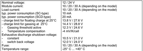

Még mielőtt kosárba rakok mindent, egy kérdés még.
Invertert közvetlen az akkura kötöm, vagy a töltésvezérlő "lámpás/load" csatlakozójára?
CPT.Pirk
MasterMark #53624 üzenetére
Voltage Out. A te esetedben nem érdekes, mert további dolgokat nem akarsz kapcsolgatni, csak a ledsorokat. (De nézd meg a rajzot. Ha kapcsol a tranzisztor, akkor a Vo pont földre kerül, ha nem, akkor pedig tápfeszültségen marad.)

Még a videoszervizes időkben voltak olyan esetek, amikor a fűtő-, illetve anódfeszültséget előállító inverter körében lévő 100 μF körüli kondenzátorok elhasználódtak, emiatt halványult a kijelző, majd ki is aludt teljesen.
Van egy kis trafó, annak környékén szokott lenni.

Sinisi
A képen látható retró melegítő párnának a kapcsolóját kellene lecserélnem mert szét van repedezve és már jócskán mozognak a darabkái. Így már nem biztonságos és kókányolni nem szeretném. Gondolom ilyen kapcsolót már nem gyártanak. Milyen kapcsoló lenne alkalmas a helyesttesítésre?
Kerestem de nem tudom eldönteni, illetve azért az ára sem mindegy, mert amiket láttam fokozatállítósokat volt, hogy 8k-t kóstált... ennyiért már egy egész párnát adnak kapcsolóstól -

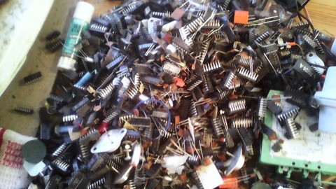

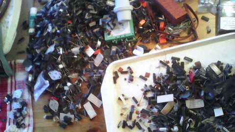

Ha valakinek kell kb 5 kiló digit. ic, ingyen elviheti tőlem, tegnap kaptam egy kedves ismerősömtől, és sajnálom kukázni.
Ilyenek:
D8251AC MK4801 74154 74181 74ls20 SAB8155 p 4164B 2102 7438 74S86 NK3884N 74LS175 UPD2114LC 74LS240 74153 74164 4116 Z80PIO 4104 4864P TM188 MK3883N 74LS283 A277D 74LS245 B305D UA3089 meg még vagy 50 féle, a fene mazsolázzta végig.
Meg tranyók, 78xx-79xx satb ic-k, optocsatolók passzív alkatrészek, kondik vannak, egy toroidos táppanel, stb.Tudom hogy őskövület némelyik, de hátha nem a méhtelepen végzik.
offba tettem.
Ja, és péceli vagyok.
