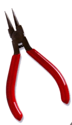

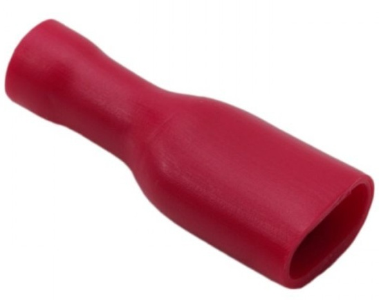

Szigetelt csúszósaruba lehet spéci fogó nélkül kábelt rögzíteni?
P.S.: Egy ilyet találtam (Abiko nr.51), ez elvileg elbánik a szigetelt cuccokkal is?

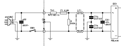

A trafónak is van egy kapacitív csatolása, de nincs jelentősége az így átszivárgó áramnak, amit egy 10 MΩ terhelésű multiméterrel ki tudsz mutatni.
Ilyen tápegységeknél (ami nem védőföldes) bizonyos teljesítmény felett lehet még egy kerámia kondenzátor is, ami a primer és szekunder között átvezet valamennyi áramot.

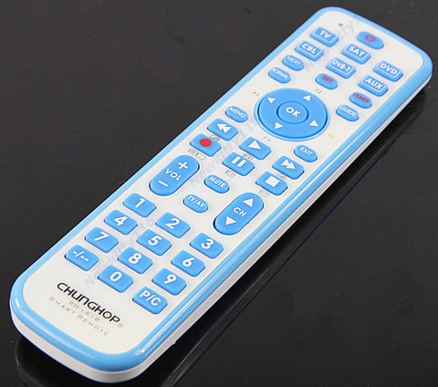

Távszabályzó lehet sokféle, a leggagyibb fajtákkal nem érdemes kezdeni. Nekem van többféle, márkás típus is, mégis egy bevált olcsót használok, már majdnem 3 éve:
http://www.ebay.com/itm/141702146339
Nekem a kék színű van, régebben fekete-szürke változata is volt, ezüst szegéllyel.
Mai napig hibátlan az összes gombja. Tehát bármi erőltetés nélkül, finoman érintkezik. Jól kezelhető, egyedileg is taníthatók a gombok, ezzel vezérlem a számítógépes lejátszást is, meg mindent.
Pedig nem kedveltem korábban a gumigombos távokat, ez mégis bevált. A fotók egyébként nem pontosan adják át a valóságot. Valójában hosszúkásabb és nagyobb, "tekintélyesebb" megjelenésű, mint a kép alapján vártam volna. A műanyag tükörfényes felületű. Még mindig olyan újszerűnek tűnik, mintha tegnap vettem volna, betűk sem koptak semmit.
Mindennek fényében úgy vettem észre, hogy mára leállították a gyártását és már csak a kifutó készleteket árusítják páran. Egy újabb verziót hozott ki helyette a gyártó, ami nekem már nem tetszik.

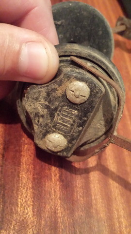

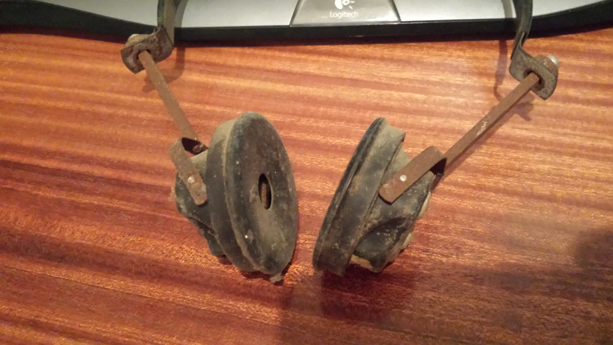

Régi katonai fejhallgató (vagy telefonközpontos?), nagyimpedanciás (200-2000 Ω vagy ilyesmi), acélmembrános, ami láthatóan hiányzik is belőle.
Tartozott hozzá nagy fekete habszivacs korong is valamikor (vagy inkább gumiszerű habosított valami).
Gyerekkoromban ilyet kötöttem a "detektoros" (vagyis már germánium-diódák voltak akkoriban) rádióra, ami épp nagyimpedanciás terhelést igényelt.

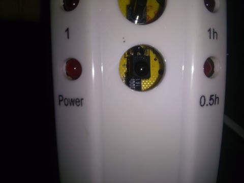

Olyan univerzális előprogramozott távszabályzót láttam eBay-en, ami légkondik kódjait tartalmazza, talán azzal lehetne próbálkozni, hátha ilyet is tud. De nem hinném, hogy egy bizonytalan próbára megérné rendelni.
Ennek hiányában csak az segítene elvileg, ha lenne valaki, akiéről le lehetne másolni egy tanítható távba.
mezis
draco31 #52717 üzenetére
TV-re,..., úgy lehet megkeresni a kódot, hogy járatod a TV-t, aztán beírsz egy kódot és megpróbálod kikapcsolni a távvezérlővel.
Vannak régebbi készülékek 3 számjegyű kóddal, mostanában már 4 számjegyűek.
