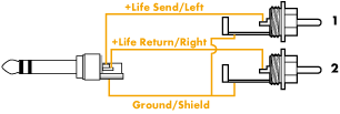

Miután van az előerősítő és a végerősítő fogalma, az előbbi kimenete nem terhelhető, a végfok igen. Végfoknak számít még a fejhallgatóerősítő is, csak kisebb teljesítményű.
Végerősítő kimenetét eleve nem túl korrekt rákötni egy másik végerősítő bemenetére, mert a végfokzajokat és torzításokat jobb kihagyni. Noha a gyakorlatban előfordul ilyen alkalmazás, de inkább szükségmegoldásnak tekinthető. Vagy épp műszaki szempontból gánymunkának is nevezném.
A végfok nagyobb kimeneti feszültsége ugyan leosztható egy potméterrel is, de ha a következő végfok nem osztóval kezdődik, hanem egy másik előerősítővel, és csak utána van a potméter, akkor az előfokozat túlvezérlődhet, ami szintén torzítás forrása.
Hangszórókimenet akkor nem is köthető olyan végfokra, aminek jack bemenete van (tehát ez alapján két melegpont, egy GND)?
A kérdés úgy szokott felmerülni, hogy hídvégfok differenciális kimenetét hogyan lehetne jelforrásként használni? Szimpla végfoknál ez adja magát, ott szintén GND az egyik kimeneti pont.
Hídvégfoknál minkét pont egy-egy végfok kimenete, csak ellenfázisban, úgyhogy bármelyik felhasználható. Persze, a megfelelő fázis érdekében mindkét oldalon ugyanazt kell választani, melegpontként. A GND pedig közösítendő.
További megfontolás tárgyát képezheti, hogy D-osztályú végfok esetében a kapcsolófrekvencia jelenléte, szűrő utáni maradéka a kimeneten nem okoz-e zavart a következő végfokban? Ez próba kérdése, én kipróbáltam egyszer, nem tapasztaltam rendellenességet.
Ha mono végfokot alkalmaznál, annak bemenetére rá lehet kötni a bal-jobb jelet, közösítve. A fejegység RCA jelkimenete ettől nem kerül zárlatba. Van egy bizonyos kimenőimpedancia, általában ellenállások is vannak beiktatva, ezeken keresztül a két jel keverhető, egyszerű összekötéssel.
Vagy be lehet iktatni egy-egy soros keverőellenállást és utána közösíteni, de nem hinném, hogy ez sokat változtat (némi szintcsökkenésen kívül).
Hangerőszabályzó elvileg kihagyható, az RCA-kimenet jelszintje valószínűleg 1:1-ben jó hozzá. A fejegységen gondolom, szabályozható a szint.

Szóval a különbség annyi, hogy erősítő kimenetet nem lehet terhelni, csak jel van, a hangszórókimenet pedig terhelhető.
Még két kérdés. Hangszórókimenet akkor nem is köthető olyan végfokra, aminek jack bemenete van (tehát ez alapján két melegpont, egy GND)? Egy külföldi fórumon találtam egy ilyen kérdést, ott az volt a válasz, hogy a hangszórókimenetnek a két "pozitívját" normál módon, viszont a GND helyére egy testpont kell kötni (kasztni például).
Utolsó kérdés. Linkeltél egy egy csatornás d osztályú mono végfokot. Tetszik, mert egyszerű, és elég sok kakaó van benne, még 12v mellett is.
Két probléma van vele: nem gond, hogy csak egy csatorna lenne a bemenetre kötve? Vagy a basszus mindkét oldalon mindig jelen van?
A másik, hogy a hangerő nem állítható. Ezt hogy tudnám orvosolni? -

A jelátvitel ilyenkor földelt rendszerben megy, egy közös viszonyítási pont van, a GND.
Az RCA mindkét "harangja", külső része, árnyékolás, GND, egy és ugyanaz. Ha multiméterrel nézed 0 ohm közeli értéket mérhetsz közöttük.
Autóban a fémvázzal is közös, ha összekötnéd, zárlat nem jönne létre, legfeljebb zavarok szűrődhetnek be a földhurok miatt.
De itt el kell felejteni azt, hogy pozitív, negatív, nincsenek polaritások. Már csak azért sem, mert váltakozóáramról beszélünk. GND van (test, hidegpont, árnyékolóharisnya) és melegpont (jel).
A hangszórókimenetet teljesen más téma. Ha már a szintekről volt szó, nem szimplán jelkimenetet (terhelhetőség nélkül), hanem teljesítménykimenet.
Ez is lehet földelt, mint sok házi erősítőnél, egyik pontja a fémvázzal közös.
Itt azonban általában hídkapcsolású végfokok vannak, az akkufeszültség maximális kihasználása érdekében.
Nem földelt, hanem differenciális (szimmetrikus), a kimenet egyik pontja sem közösíthető a GND-vel, mert feszültség van rajta, méghozzá itt DC-szint is (féltáp). Ezeket testre zárni tilos, tönkre is mehet, ha a védelem nem lép közbe. (Egyébként a féltáp nem feltétele a hídvégfoknak, ha van kettős tápegység, de az autóban nincs, ha nincs DC-konverter).
Igaz, hogy mindettől eltekintve maguk a hangszórók is váltakozóárammal működnek, tehát nincs polaritás, azonban mégis alkalmaznak egyezményes + / - jelöléseket, de "csak" a fázishelyes bekötés érdekében, nehogy akusztikus kioltás jöjjön létre, illetve a térhatás is helyesen álljon be.
Az egyezmény (szabvány) annyiból áll, hogy ha a hangszóróra DC-t kötünk a +/- jelölésnek megfelelően (egy elemet például), akkor a membránnak előre kell kimozdulni.
