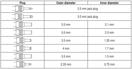

Lompos48
5 hozzászólással korábbal tűzött be @Kernel kolléga egy "dugós" táblázatot. És az még nem minden. És mindegyik megfelel valamilyen standardnak.Ez néha még jól is fog, pl. nem dugsz rá egy 12V-os tápot egy olyan elektronikára, ami csak 5V-ot kér.
Általában az adapteren és az elektronikán is fel van tüntetve a kontaktusok polaritása. Ha nem, akkor a legegyszerűbb egy műszerrel megmérni melyik melyik.
Nem barbár a levágás majd a dugó cseréje. Ha találsz zsugorcsövet, abba el is rejthető a toldás.PS. Ha műszer nem kerül, akkor is akad néhány amatőr megoldás a polaritás ellenőrzésére.

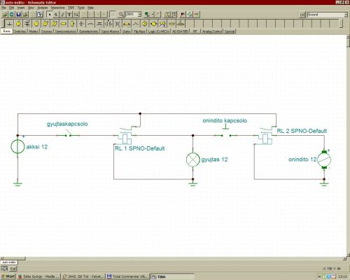

Kernel
Az önindítóban is van egy belső mágneskapcsoló, azt egy szokványos autósrelé elbírja szerintem. Úgy látom a Lada rajzon még relé sincs, direktben húzta meg a gyújtáskapcsoló.

qdak
hello auto inditasat kellene megoldanom, a gyujtaskapcsolo halott, most vezetekkel inditok, mert rele nelkul a kapcsolo nem birta, a gyujtas elé is szeretnek kapcsolot (ahogy a rajzon latszik, mert allandoan van gyujtas, ha nem huzom le a kabel csatlakozot)
kerdes igy mar nem fog szetmenni a kapcsolo relével ?
mekkora relé kell a gyujtashoz, oninditohoz ? (van sok)
tinaba ugy mukodik, ahogy szeretnem, csak akkor inditoz, ha van gyujtas. -

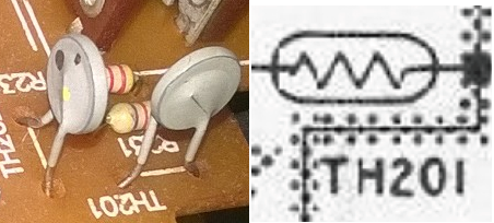

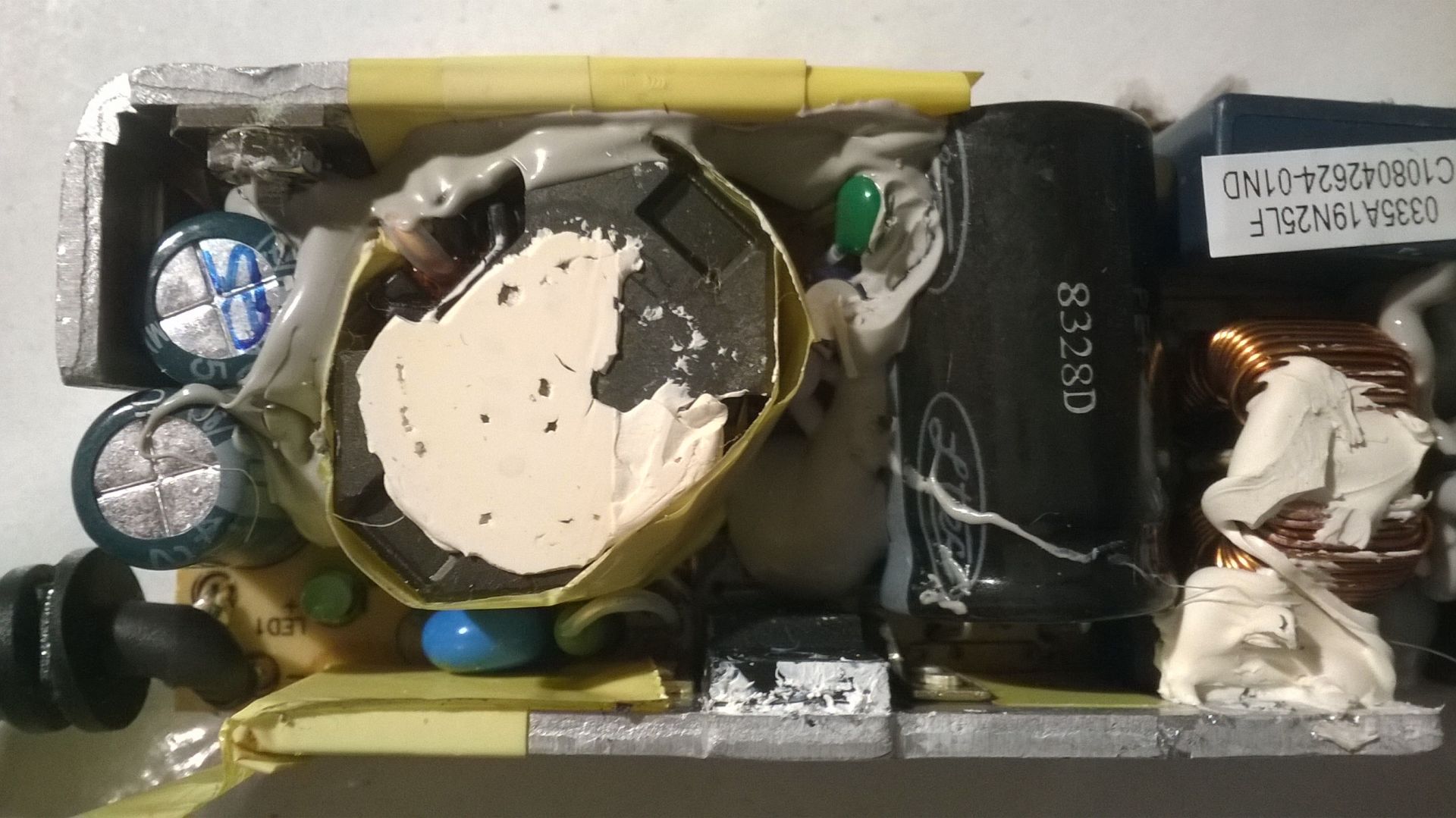

hzsolee
hzsolee #50069 üzenetére
Még mindig ezzel a töltővel küzdök. A termisztor, a graetz 2 diódája valamint egy mosfet cseréje után úgy néz ki működik (akkuval még nem tudtam -mertem- kipróbálni, de hálózatra kapcsolva nem veri ki a biztit és "alapba" áll). A kérdésem csak annyi lenne, hogy ami elszállt tranzisztor az p5nk80z volt, amit tudtam venni az meg p6nk90z. Az üzletben az eladó ezt ajánlotta, mivel a keresett termék nem volt, és én sem tudtam neki ott hirtelen helyettesítőt mondani. Mit befolyásolhat ez a töltő működésében? Az adatlapokat elnézve kicsit "erősebb". 800V-1,9ohm-4,3A szemben a 900V-1,56ohm-5,8A

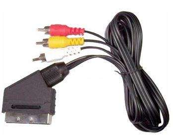

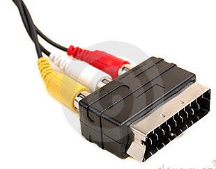

surgyi #50223 üzenetére
Analóg képet és hangot egyaránt ki szokott adni, konkrétan én egyszerre két TV-t is kötöttem már egy DVB-T boxra. Azért is csinálják ilyenre, mert elképzelhető olyan szituáció, hogy a digitális kimenet rosszul van beállítva, így nem lehet hozzáférni a box beállításaihoz egyáltalán.
Ilyenkor csak rá kell dugni SCART-on és visszaállítani, resetelni, vagy amit kell.
TV-nél pedig a PC / DVI-bemenethez társul egy audio jack vagy RCA bemenet, amire a hangkártya kimenetét lehet kötni, tehát ez szükségszerűen adott.
surgyi
Kernel #50221 üzenetére
Köszön segítséged! Akkor ha jól értelmezem: DVB-T vevő HDMI csatlakozóból képet kinyerem TV DVI csatlakozón. DVB-T vevő SCART-ba egyidejűleg bedugva az említett csatlakozót, a FEHÉR és PIROS RCA csatlakozót a TV hang bemenetélre kötöm? Egyszerre képes a DVB-T vevő mind a 2 csatlakozón jelet kiadni, tehát lesz hang a SCART-on is, annak ellenére hogy már a HDMI-n is adja képpel együtt?

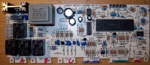

Kernel
Lompos48 #50216 üzenetére
Nem fektetnek bele annyit, hogy frekvenciaváltó, ahhoz a 230V-ot egyenirányítani kellene, pufferelni, három fázist előállítani, aszinkron motort használni.
Ezzel szemben a vezérlőpanelokon csak egy triac szokott lenni, a motor pedig szénkefés. Csak baromi nagy fordulatú, mint egy porszívómotor. Egyrészt a magas fordulat, valamint a szénkefék zaja adja a hangot.
Itt látszik / hallatszik a motor önmagában:
https://www.youtube.com/watch?v=WlNdz1RG7K8
https://youtu.be/Hgf0apXNwSA?t=254
https://youtu.be/u9XelvynJlw?t=110Nem saját kép, de ilyen Indesit panel van nekem is a lomtárban:
A hűtőbordán van a triac, a segédtáphoz van egy puffer, a kis trafó, amit a 8 lábú PWM IC működtet.
Ennél vasmagos trafó adja a segédtápot:

Köszönöm a válaszokat, nem mint meghibásodásra gondoltam a hangjelenséggel kapcsolatban, hanem hogy van e lehetőség valami módosításra, hogy ez a hang halkabb legyen vagy megszűnjön.
Kiegészíteni valamit az elektronikán vagy cserélni valamelyik komponenst.
Közben találtam ezt az 5. ábra felett van a leírás
"A PWM jel vivőfrekvenciája hangfrekvenciás sávba esik (rendszerint néhány kHz) ezért a motor a szokásosnál nagyobb zajt kelt (sípol)" -

Rokonom panaszkodott mosógépére, hogy szokatlan hangot hall belőle. A dob nagy ékszíjkereke ért hozzá nagyon enyhén egy védőföldelési kábelhez.
Bizonyára garanciális, talán szervizt kellene hívni, bár mostanában már nem szokás pecsétekkel egyéb trükkökkel védekezni az "illetéktelenek" ellen. -

Az édesanyámék vetek egy új mosógépet, de érdekesen sípol a "motorja", ez mitől lehet van rá valami gyógymód utólagosan ? találtam egy videót bár nem a legjobb hangminőség, de talán hallani a lényeget.

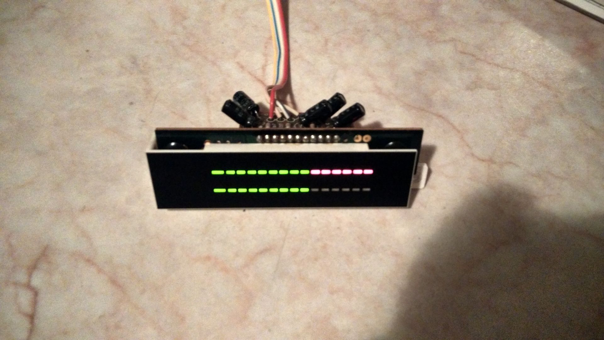

Sikerült megoldanom a Disco fény motorjának PWM szabályzását. Kicsit egyedi a megoldás, de működik. Betettem egy DC-DC step up konvertert. (Lehet hogy step down jobb lett volna de ez volt itthon
) és egy ellenállással a kimenetén rákötöttem egy 5-12V led szalag vezérlőre. És lám működik. IR távirányítóval lehet szabályozni a motor sebességét.
Modellezni szeretnék egy áramkört. Power Led + driver(7135) + mosfet ami ráadja a tápot ha kap logikai 5V-ot.
Van ilyen fellelhető program? -

Termisztor, vagyis hőfokfüggő ellenállás, de így azt sem lehet tudni, hogy NTC vagy PTC. Áramkört lekövetve lehet esetleg kitalálni valamit, vagy a színkód alapján nyomozni utána.
Szerk: illetve most kapcsolok, hogy nincs is leégve, látszólag semmi baja, így csak mérni kell, ellenállást.

Valaki meg tudja mondani, hogy az alábbi alkatrész mi a bánat? (A TH201 elnevezésű)
Köszönöm!
