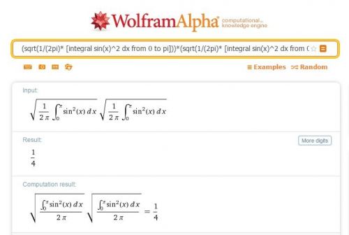

Van egy négyzetes összefüggés a teljesítménnyel, amikor például a feszültség változik (mivel vele változik az áram is), tudom mire gondolsz.
De ezt úgy tanultuk, ha jól emlékszem, hogy a teljesítmény mindig a hullám (vagy bármilyen jelalak) által lefedett mértani területtel arányos. Ha ez feleződik, adja magát a megfejtés.

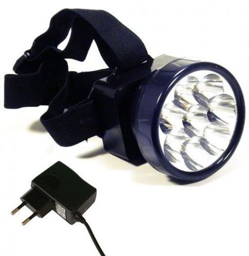

általában nem érdemes kockáztatni! A kinai fejlámpáknál a töltő 5,2V feszültségig nyomta fel töltéskor, mire zöld jelzést adott,
érthető, hogy a 10. töltés után közel nulla kapacitású lett, 18650-est tettem bele, de a chipet nem tudom beállítani legalább 4,4V-ra, azaz kiegészítő védelmet kellene beépítenem. Most előbb állí

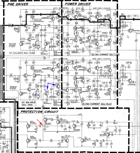

A végfok DC-csatolt belső körébe avatkozva szünteti meg a működést, vagy engedélyezi.
Ahol piros nyíllal jelöltem, normál üzemi állapotban -4,7V áll elő. Némításkor GND-re húz a 10k ellenállás. Ez a kapcsolójel működtet két JFET-et, ami a bal-jobb bemeneteket testre zárja, ez eddig szokványos eljárás.
De amellett a Q418-on keresztül a Q420 gyakorlatilag megszakítja a Q 414-416 közötti áramot, ami végül oda vezet, hogy a végtranzisztorok lezárt*, a kimenetek lebegő állapotba kerülnek.
Kimenetnél a Q10 a 0,22 ohm emitterellenállásokon eső feszültséget érzékelve aktiválja a védelmet zárlat, túlterhelés esetén. Ez persze nem védi meg a hangszórót a leégéstől, ha valamelyik tranzisztor zárlata miatt DC-táp kerül a kimenetre. Relés áramkörök erre is fel vannak készítve.

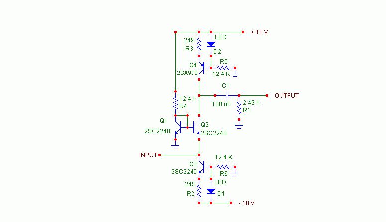

Van nekem egy erősítőm: Harman Kardon PM655, ebben van relé nélküli koppanásgátlás. Ha gondolod tanulmányozd át a rajzát.

Egyáltalán mi ez?A hangerő szabályzó mért nem jó?
krisztianAMG
Fejhallgató erősítő lágyindítására tudnátok ajánlani valamit? Relét nem akarok a jelútba beiktatni.

iv-ből amiket eddig néztem:Sajnos nem igazán tudok dönteni közülük. Nem tudom melyik lehetne a jobb megoldás.
Fejes résznél, amiket néztem (jó lenne valami diszkrét félvezetős A osztályú, esetleg hibrid csöves megoldás):
ELP féle A osztályú
ck2
hibrid csöves
esetleg innen valamelyik csöves hibridTi már több kapcsolást is láttatok, esetleg alapból ki tudtok szűrni olyan megoldásokat, amik nem megfelelőek vagy hallottátok valahol. Vagy nem tudom.
Jó lenne egy szép hangképpel ellátott rendszert építeni fejhallgatós zene hallgatáshoz. Emiatt sem szeretném erőltetni az opa/ic megoldásokat. Ahogy nézem sok gyártó is inkább visszamegy a régebbi megoldásokhoz.
