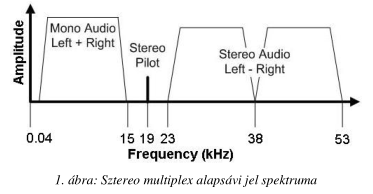

A sávszélességgel lehet probléma:
Tehát először volt a mono, amihez csak hangfrekvenciát kellett átvinni. Arra rákombinálták a sztereót (de úgy, hogy kompatibilis legyen a régi, mono rádiókkal is).
Utána ezt még tovább bővítették, az RDS már 57 kHz segédvivőt használ. Ha a demodulátor ilyen magasabb frekvenciákat nem tud kellő szinten átadni, akkor gond lehet.

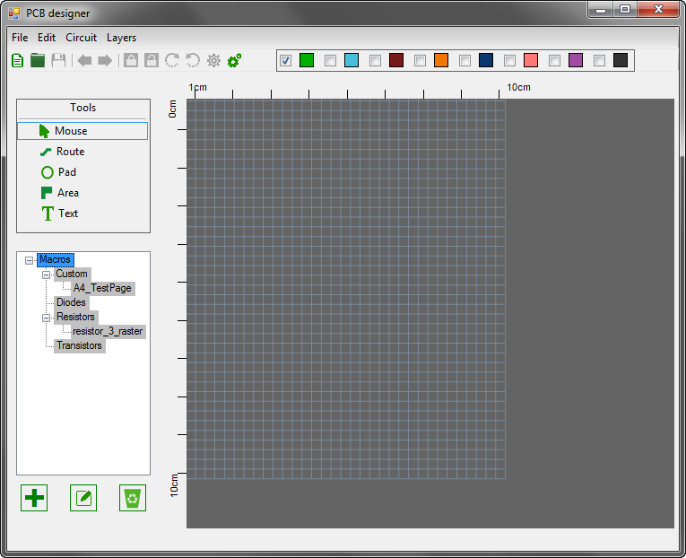

Egy-két hónapja elkezdtem programozást tanulni, és csak úgy tudtam motiválni magam, hogy valami nagyobb dolgot készítek, ezért írtam egy paneltervező programot, amit gondoltam megosztok veletek.
Remélem nem baj, hogy ,,reklámozom" a programot, de ez az első nagyobb dolog amit készítettem és érdekel mások véleménye.(Ha mégis gondot okoz töröljétek nyugodtan.)
Ti milyen paneltervező programot használtok?
Erről mit gondoltok, használható lett?Én SprintLayout-ot használtam eddig, ezt is arról mintáztam( egy részét). Hibák és random lefagyások várhatóak, de nem valószínűek az eddigiek alapján.
Nem azért készült, hogy használják, csak hobby projectként dolgoztam rajta és előfordulhat vele bármi..NET 3.0 keretrendszert használ, windows 7-től alapból telepítve van minden gépre.
Előre is köszönöm bárkinek, aki kipróbálja.

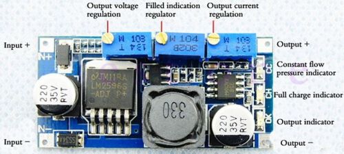

Ezt így nem tudom kivenni, mi hová van kötve, de minden bizonnyal az eredeti töltőadapter áramkorlátját képezi.
A szóban forgó töltőmodult viszont közvetlenül az akkura kell kötni. Vagy át kell állítani nagyobb kimenőfeszültségre, de akkor értelmét veszti az egész áramkör. Sem áramot, sem végfeszültséget nem fog stabilizálni (mint a gyári töltő sem).
Azzal sem árt tisztában lenni, hogy ha kivezeted az akkut direktben, akkor a csatlakozónál vagy bárhol keletkező zárlat magát az akkut zárja rövidre, tehát erre vigyázni kell.
Kernel
Attól függ, mennyire volt lemerülve és mennyi az az idő, miután a CC az áramgenerátoros módot jelzi, gyakorlatilag az áramkorlát elérését.
Ha túl hamar visszaesik, akkor nem fog elég töltést kapni. Ezt okozhatja túl kevés betápfeszültség is. Mérni kell a kimenetet is.
Egyébként a töltő biztosan az akkura csatlakozik közvetlenül? A szerkezeten belül (a töltőcsatlakozó után) lehet dióda, ellenállás, azt ki kell iktatni.

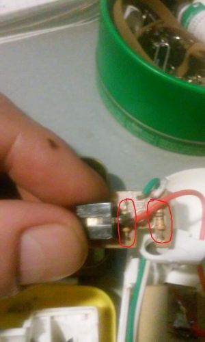

...az normális, hogy a két szélső láb között kiszerelt állapotban 60 ohm körüli ellenállást mérek vagy csere? Egyáltalán, hogy tudom leellenőrizni ( pl. dióda vizsgálat ), hogy működőképes-e?
Az egy normális érték Gate és A2 között. mindkét irányban. Diódavizsgálat itt nem játszik. Egyedüli megoldás célműszer hiányában egy kísérleti kapcsolás. Pl. ez:
A porszívóban is lehet diac. Azt se tudod műszerrel ellenőrizni. De még körülnéznék a potenciométer környékén is. A triac lehet jó, de ha nem kap gyújtóimpulzust, akkor nem is vezet(het)

Hátoldalára kondiból nem hiszem, hogy került, mert nem tud átfolyni így a túloldalra. Inkább beleömlött valami.
Lehet emiatt kondi is kinyiffant, de ezt csak kiszerelés után lehetne megmérni.
Ott több rész is olyan mintha teljesen össze lenne kötve a trutyival. Ami biztosan nem jó -

Első körben valamivel letakarítanám a hátoldalát a nyáknak, mert lehet ott jobban árvezet a trutyi mint kellene és ezt nem szereti. Több monitornál is a ciripelés oka rendszerint döglött kondi volt, de azok általában felpuposodtak.
Először takarítsd le. Ha mást nem kicsit vakard meg a réz felületek között, hogy biztos ne legyen átvezetés. -
Anno felvetettem, hogy sztereó jelet kellene közösíteni mono formába, erre kaptam is egy nagyon egyszerű megoldást pár elleneállással. Most viszont felvetődött bennem a kérdés, hogy ez működik előerősített kimenet esetén is? A kérdés akkoriban arra irányult, hogy autó fejegységének előerősített kimenetét akarom közösíteni, mert egy egyszerű mono végfok hajtaná a mélyet, aminek a bemenete is csak egy csatorna. Azért kérdezem megint, mert még véletlen sem akarom rövidre zárni a kimenetet...

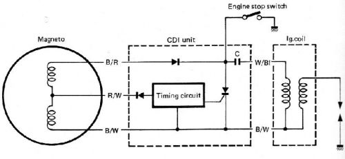

Jól mondod, ezek olyanok, hogy a forgórészen van a mágnes, illetve 1 darab jeladó. A gyújtás maga tirisztoros, a forgó mágnes feszültséget indukál a tekercsben (primer oldalon), és amikor a jeladóhoz ér, felbomlik a mágneses tér (valami fluxusváltozás meg Lenz-törvény van a dologban, de annyira részleteiben nem tudom), a primer oldalon kis mértékben megnő a feszültség, ez jelentkezik a szekunder oldalon kV nagyságrendben, ez ad szikrát.
Öngyulladásra gondoltam én is, meg szerintem apám is, de van egy ilyen speckó próbagyertyája, amivel azt tudja nézni, hogy becsavart gyertya mellett (a hengerben nyomás alatt) van-e szikra, és ha rövidre van zárva a primer oldal, ha nincs, akkor is ad szikrát, bár igaz, rövidre zárt állapotban nem olyan intenzíven.
Kezdem úgy érezni, hogy mindhárom gyújtótekercs rossz...de erre mennyi az esély?!
Kernel
csabyka666
#51899

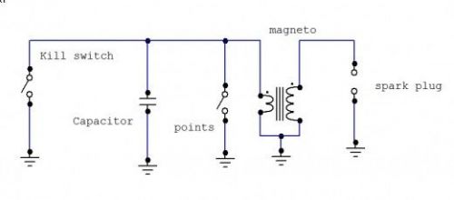

Akku nélküli gyújtásoknak többféle megoldása lehetséges, ahogy látom a neten. Ami a láncfűrészes videóban látszik, a forgórész peremébe mágnes van építve, az indukálja a tekercset.
Van olyan, hogy külön megszakító tartozik hozzá (points néven):

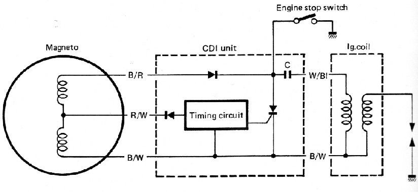

Alábbiak is lehetnek külön egységként, vagy teljesen egybe integrálva:
Véletlenül nem lehet, hogy öngyulladás miatt nem tud leállni a motor? Ha lehúzod a gyertyasapkát (mondjuk egy szigetelt fogóval, hogy ne csapjon meg), akkor is forog tovább?
Gyula84
csabyka666
#51911
mi a típusa a kaszának?
(#51910) darvinya
gyertyát a kapcsolóra ?
darvinya
csabyka666
#51903
Mint a rajzodból látszik, hogy gyertyára megy a kapcsolóból.
Primer oldali negatív(0) szekunder oldali pozitívra(fázis) cseréli a kapcsoló.
Tehát gyertyán két negatív(0, test) lesz, ekkor sehogyan nem tud szikrát képezni. -
Van, de egyelőre csak a tekercsek vannak itt, a gép nincs.
Azért erőltetem ezt a vasmag-témát, mert perpill csak ahhoz tudom az ellenállásértékeket viszonyítani. A primer oldalon ez 4,1MOhm, a szekunder oldalon 1,6kOhm, de gyanítom, itt nem egyszerű ellenállások vannak, hanem impedanciák, mert érezhetően lassabban áll be a multiméter, mintha csak egy sima ellenállást mérnék vele.
A kapcsoló lényege itt ugye az, hogy a primer oldalt semlegesíti - összezárja a vasmaggal, ezáltal megszűnik a gerjesztés a primer oldalon, és a szekunder oldalon nem lesz szikra (mivel nem kap gerjesztést). No, valamiért ez nem szűnik meg, gerjesztve marad a tekercs, és ezáltal ad szikrát, nem áll le a motor...
Nekem a gyújtótekercs és az abban lévő elektronika (tirisztos?) gyanús, de már 3 ilyen egység is volt rajta, mindegyikkel ugyanaz a helyzet.Annyit még, hogy az új tekercs primer oldalán 4,1MOhm-ot mérek, a használt tekercsen ugyanott 3,6MOhm-ot, bár egyikkel sem áll le a gép.
mezis
csabyka666
#51907
Felejtsd már el azt a vasmagot ! (A vasmag feladata a MÁGNESES erő közvetítése a tekercsek között. Speciális esetekben -rövidre zárt forgórész,...- érintkezhet a vasmaggal, de általában jól el van szigetelve tőle.)
Arra szerettem volna felhívni a figyelmedet, hogy bizonyos érintkezéseket, amit 0 Ohm ellenállásúnak gondolunk, ellenőrizned kellene egy műszerrel. Van műszered ?
Nem teljesen értelek. A tekercs vasmagja a motorhoz van csavarozva, tehát fizikai kapcsolat, 0 Ohm ellenállással. A tekercs másik kivezetésére (a képen a kicsi csúszósarus) csak egy kábel megy, ez pedig a kapcsoló, amivel a felhasználó zárja össze a tekercs két "oldalát". Vagy most mi?
Ja bocs, igen, a "tekercs másik fele" a képeken a vastag fehér kábel, a gyertyához megy, a gyertya bele van csavarva a hengerbe, ott az a kontakt, tehát a gyertya menete gyakorlatilag a tekercs vasmagjához van kötve direktbe.
mezis
csabyka666
#51905
Lehet, hogy a vasmag is, de az elektronáram kialakulásához a tekercs másik végének is a testhez kell érintkeznie, mint ahogy a gyertya egyik pólusa a test.
A gyújtó elektronika (tekercs) egyik kivezetése bizonyára a motor testéhez kapcsolódik.
Gondolom a vasmag, de csak tipp így látatlanba.
Mérd ki műszerrel, a kapcsolót is, mekkora lesz az ellenállás a motor testéhez, gyertyához is !
A kapcsoló rendben van, a másik felét nem értem. -
mezis
csabyka666
#51899
Megfelelő ez a kapcsolat ? (Mérd ki műszerrel, a kapcsolót is, mekkora lesz az ellenállás a motor testéhez, gyertyához is !) -
darvinya
csabyka666
#51899
#51901
Szerintem két 0 köt gyertyára az áthidalással, de ezt ki kell mérni.
darvinya
#51900
Ebben (mármint nem ebben, hanem úgy általában ezekben a típusokban) nincs kondi, 2 vezeték megy rá; egy csúszóérintkezős és egy csavaros, ezek vannak felvezetve a gázkarnál lévő kapcsolóra.
Ebben a videóban egy láncfűrész van, de a gyújtás elve ugyanaz, itt is 2 vezeték megy rá, egy a vasmagra, egy a pici érintkezőre.
