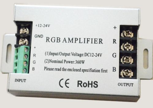

PHM
jolti05 #51281 üzenetére
- Sima RGB szalaggal nem fogsz tudni normális fehéret kikeverni.
- Erre gyógyír lehet a fehér, vagy az RGBW szalag használata.
- 6W/m fölötti teljesítményű szalagot javasolt valamilyen hővezető
felületre - pl alulemez-aluprofil - ragasztani.
- Egy tápegység elég, ha tudja szolgáltatni a szükséges áramot-
A szalagokat azonban mindenképp érdemes több helyen, célszerűen
mindkét végükön, azaz legalább 5m-enként megtáplálni.
- RGB szalagnál elég egy vezérlő, de 5m-enként javasolt jelerősítő beépítése.
-A szalagok toldását megoldhatod forrasztással, de vannak olyan
szerelvények, ill. csatlakozók, amikkel megúszhatod a forrasztást.
(Én ezzel együtt a forrasztott kötésben jobban bízok.) -
jolti05
A közeljövőben szeretném úgy kialakítani a szobámban a világítást, hogy:
A plafon alá néhány centivel faléceken elhelyezett led szalagok világítják be a helyiséget.RGB ledszalagra gondoltam és ~12,5 méterre lenne szükségem.
A kérdése(i)m mindezzel kapcsolatban, hogy:- Hol érdemes bevásárolnom, melyik boltot/boltokat ajánljátok?
- Helyes az az állítás, hogy nekem 13 méter RGB led szalagra, egy tápegységre és egy RGB vezérlőre van szükségem?
- Ahol nézelődtem, ott a maximális ledszalag hossz, amit árulnak, 5 méter (egyben). Ezek a szalagok hogyan illeszthetők össze?
- Szükség lehet bizonyos távolságonként valamilyen jelismétlésre?Köszönöm!

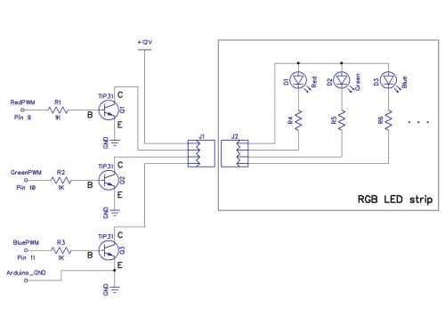

Kernel
12 V-ot tüntetnek fel, ami épp megfelel 4 db soros fehér LED nyitófeszültségének, de az autóban ennél több feszültség van.
Először meg kellene mérni az áramfelvételt, hogy az autóban mennyit vesz fel, ellenőrizni járó motornál is.
Egyébként én ilyet vettem tavaly, mérete 59 x 40 mm:
Kernel

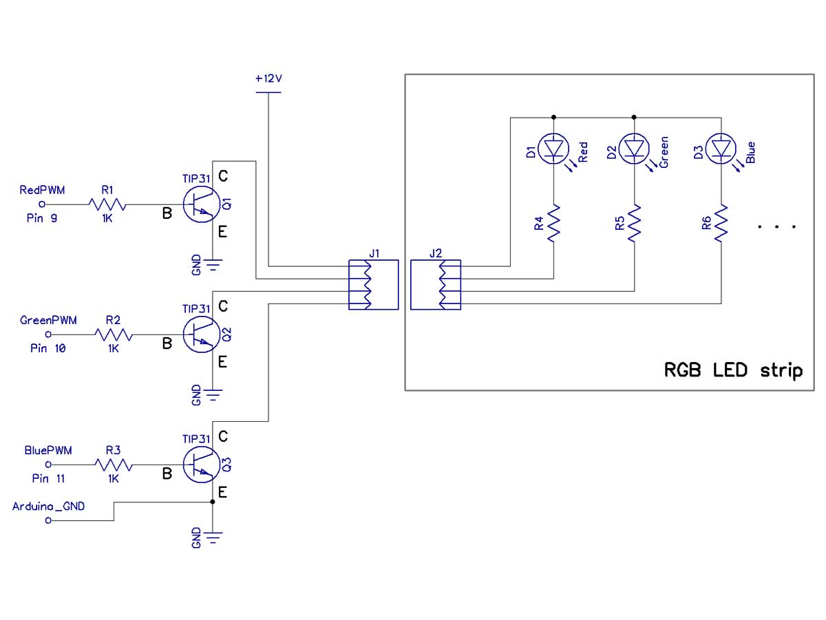

Ettől nem lesz érthetőbb, hogyan akarod meghajtani, de ha egyben, akkor ez névlegesen 122,4 W vagyis 12 V-on 10,2 A lenne a közös (pozitív) ágon.
Az RGB-ágon ez háromfelé oszlik, ennyit kell kapcsolni a tranzisztoroknak. Itt célszerű fölé kalkulálni, legalább 5A vagy több sem árt.
Egyszerűen elkezded bejelölni a kívánt tartományt, azután amelyik szimpatikus:
Danex
Kernel #51206 üzenetére
Azt elfelejtettem írni, hogy kb 2*7m és egy kb 3m-es szakaszra van felbontva így ha jól értem akkor a vége lényegét vesztette.
Esetleg lehetek még annyira pofátlan, hogy megkérlek arra ,hogy a HEStore-ból belinkeled azt ami nekem megfelelők lennének
Köszönöm a segítséget!

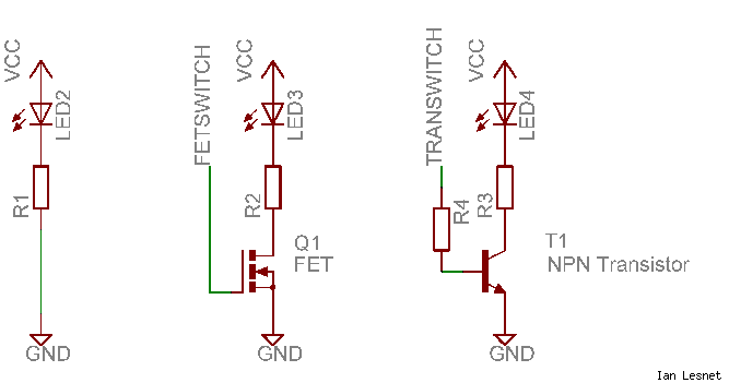

Kernel
Lehet NPN-tranzisztorral vagy FET-tel is:
TIP31 csak 3 A-t bír:
Itt FET-ek vannak:
De 10 A betáplálásához a szalaggal párhuzamos, vastagabb vezetékre van szükség, vagy lehetséges elosztott tápegységek használata is. Utóbbi esetben az egyik szalag végén megjelenő jel vezérli a következő szalag kapcsolótranzisztorait, ami egy külön tápegységből veszi az áramot.
Tehát annyi a lényege, hogy a szakasz végén már nincs további terhelés, hanem csak a vezérlőjelet biztosítja.
Vannak ilyen készen kapható egységek is, vagy meg is építhető:

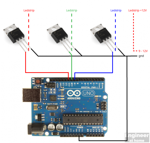

Hello, a segítségeteket kérném. A jelenlegi RF RGB ledszalag vezérlőmet szeretném lecserélni egy arduino(mega ) -val vezérelt verzióra és ehhez kérnék segítséget milyen alapanyagokat használjak.
Tápegységem az van (12V 180W), Arduino-m is megvan, meg kb 17m (7,2W/m RGB) led szalag.
Ha jól tudom 3 NPN tranyóra lenne szükségem.
Előre is kösz!
