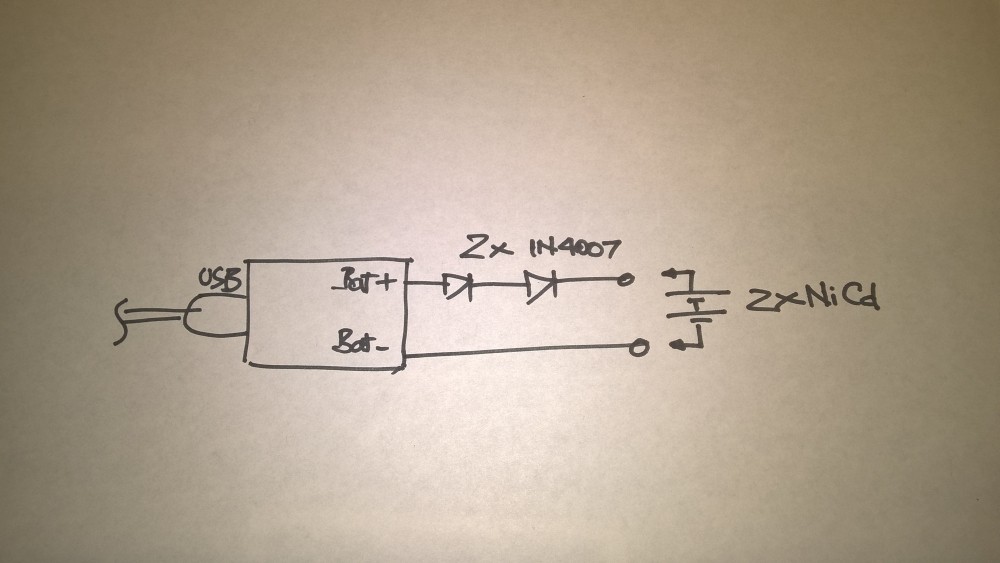

Az USB végére mit csatlakoztatnék?
Egyértelműen egy USB porthoz, vagy USB-s töltőhöz (lásd utóbbi időben minden telefontöltő) csatlakoztatod.
A kimenete 4.2V töltésére van belőve lítium akkuk számára, Ha 2 diódát sorbakötsz, azzal "ellopsz" belőle kb. 1.3-1.4V-ot. Marad 2.8-2.9V, ami nagyjából megfelel a 2 sorbakötött NiCd cella töltési végfeszültségének.
Ennél gyorsabb és olcsóbb megoldást nem tudok hirtelen kitalálni. Igaz, ha nincs az a pici elektronikád a fiókban (mint nekem), akkor arra várni kell.Akkor így:

Hibáztam!Az első hozzászólásomat úgy kellett volna kezdenem,hogy ehhez (is) tök hülye vagyok
Nézem,de nem értem a választ.Rohadt régen jártam rádiós szakkörre..(cca. 40 év)
Egy skiccet kreálnál nekem,hogy hogyan is van ez?

Én megpróbálnám egy ilyennel meg 2 sorbakötött szilíciumdiódával.

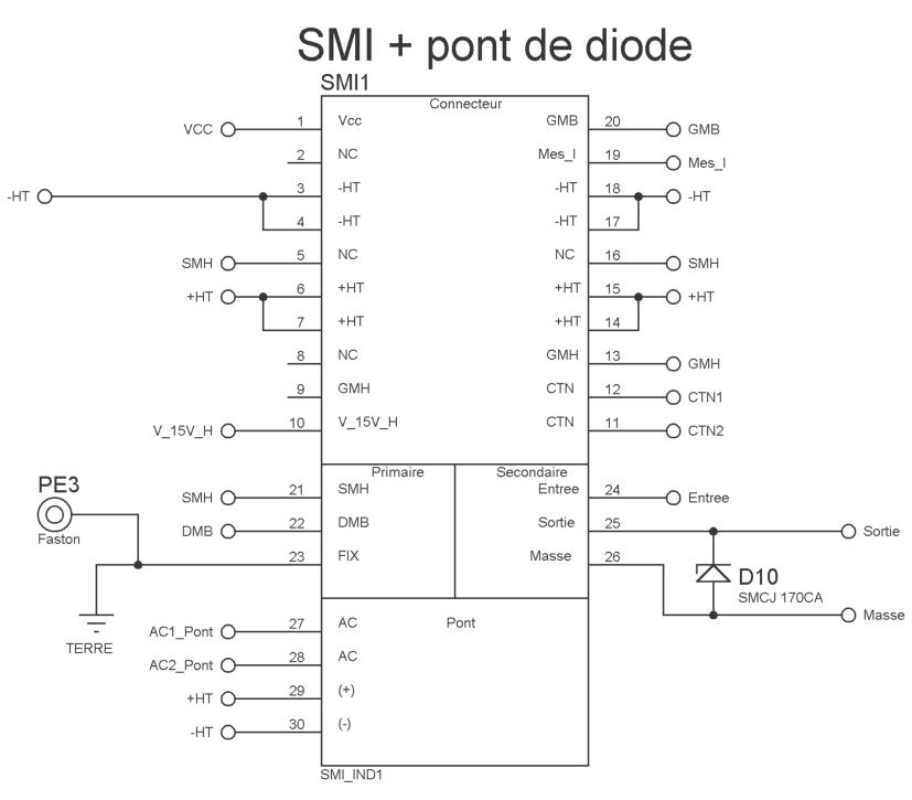

Kernel

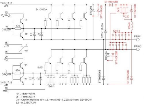

Nem láttam diódát a rajzon, de kövesd le, hogy hová vezet:
Van egy másik rész, ami elvileg a kapcsolótranzisztorokat is tartalmazza, de mivel nincs előttem a szerkezet, ezt így nem nagyon tudom értelmezni, hogy mi merre van még elrejtve:
Lehet hegeszteni egyébként váltakozóárammal is, régen nem voltak ilyen erős diódák, hegesztőtrafók akkor is léteztek. Volt, aki házilag gyártotta.
De ha van dióda és zárlatos, az is okozhatja a problémát.
Az 50 Hz-es hegesztés egyik hátránya az ív egyenetlensége, nullátmeneti szakadozása. Ez itt nem játszik, mert nagyfrekvenciás a kimenet.
Az egyenáram előnye viszont, hogy az elektronok egyirányú ütközése miatt a pozitív sarok jobban felhevül, illetve bizonyos fokú anyagvándorlás is történik. Ezért a pozitívot kötik a munkadarabra. Forrás:

Kernel
Hasonló, de annál sem szerepel a kapcsolóáramkör rajza.
Mindenesetre én megvizsgálnám a puffereket is, hátha kapacitásszegény:
Ezek szűrik az egyenirányított 230 V-ot.
Persze lehet még sok más gond is, például az eredeti hiba okát és lehetséges következményeit is célszerű visszafejteni, mert ilyen diódák nem szállnak el ok nélkül.

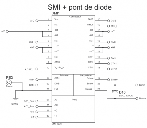

Kernel

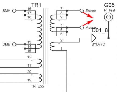

Megtaláltam a hiányzó részt, ami a rajzon nem szerepel. Ugyan GYSMI 133 helyett 142-höz való, de egy a lényege szerintem:
Tehát ez kapcsolgatja a trafó pimerjére az áramot. Source-ellenállások vannak, azon eső feszültséget vezetik el (Mes_I) az áramot mérő részhez.
10N60A Power MOSFET, noha a rajzon első ránézésre bipoláris tranzisztornak tűnik, de a Gate-nél berajzoltak egy "szigetelést".
Kernel
Mi alapján tudja a hegesztő, hogy le akar ragadni a pálca, és le kell venni a kraftot ?
Nem levenni kell, hanem ráadni. Ez egy PWM-szabályzós rendszer, alapjáraton nincs kihajtva, hogy túl ne szaladjon a feszültség. Terhelés hatására kezd rászabályozni, közben méri az áramot és a feszültséget is.
Ha például a sönt megnyúlik és a "Controle mesure de courant" elnevezésű áramkör túl nagy jelet kap emiatt, akkor túl hamar bekorlátozza az áramot, így csak taknyolni fog a pálca.

A minap javítottam egy gysmi 133 inverteres hegesztőt, bekapcsolásra nem reagált "se kép se hang". A panelon égésnyomok és elszublimált vezetősáv volt látható, a zárlatot 2db smd dióda okozta ami a "segéd táp" egyenirányító hídjában, ezeket cserélve és a szétégett vezetősávokat pótolva a készülék bekapcsolt. Hegeszteni sajnos nem igazán lehet vele, sajnos nem tud stabil ívet fogni és a pálca is leragad (ilyenkor veszettül melegíti az elektródát).
Valakinek esetleg van ötlete merre lenne érdemes tapogatózni? Nekem sajnos lövésem sincs hogy működik ebben a cuccban a visszacsatolás, meg a leragadásgátlás.

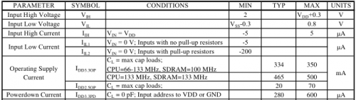

A véleményem az, hogy ez az IC elég meleg üzemmódban dolgozhat. Az az 1.5W teljesítmény ehu 18x7.5 mm-es toknak nagyon sok. Nehezen hiszem, hogy az a 9-9 láb (ami a tápra van kötve) képes lenne gond nélkül "elvinni" egy ekkora hőmennyiséget. Az adatlap sehol nem ír más, termikus célból beépített felületet a tokba. Ezért sejtem, hogy a melegedése nem abnormális, ha a tápfeszültség, amit kap a nominális értéken van. Azt nem írtad, hogy a melegedés ellenére a lap működőképes vagy sem. Ha igen, akkor valószínű igaz a sejtésem. Ebben az esetben is segíthetsz a dolgon, ha memóriákra (vagy FETekre) való kis hűtőbordát fabrikálnál a tokra.
És azt sem szabad figyelmen kívül hagyni, hogy ugyancsak az adatlap írja: Case Temperature . . . . . 115°C

#51554
Azok csak a határértékek. Normál üzemben kétféle tápot kap: 2,5 és 3,3 V.
3,3V x 465mA = 1,534 W
2,5V x 20mA = 0,05 WDurván 1,5 W disszipáció, ami nem olyan kevés, persze a hőleadó felület függvénye is, hogy mennyire melegszik fel tőle, illetve a lábak, alaplap is elvezeti. Ugyanakkor terhelésfüggő is:
Mindenesetre, ha már megsüti az ujjad, az gyanús.

Van egy öreg alaplapom amelyen egy ICS 94201df Chip brutálisan meleg működés közben.
Tudnátok segíteni a chip beazonosítsában és abban, hogy ez normális jelenség-e?
Találtam egy pdf-et, ami elméletileg a chip-ről készült.ebben ez van:
Absolute Maximum Ratings
Stresses above those listed under Absolute Maximum Ratings may cause permanent damage to the device. These ratings are stress
specifications only and functional operation of the device at these or any other conditions above those listed in the operational sections
of the specifications is not implied. Exposure to absolute maximum rating conditions for extended periods may affect product
reliability.
Core Supply Voltage . . . . . . . . . . . . . . . . . . . . . . . . 4.6 V
I/O Supply Voltage . . . . . . . . . . . . . . . . . . . . . . . . . 3.6V
Logic Inputs . . . . . . . . . . . . . . . . . . . . . . . . . . . . . . . GND –0.5 V to V DD +0.5 V
Ambient Operating Temperature . . . . . . . . . . . . . . 0°C to +70°C
Storage Temperature . . . . . . . . . . . . . . . . . . . . . . . . –65°C to +150°C
Case Temperature . . . . . . . . . . . . . . . . . . . . . . . . . . 115°CEzek szerint ne aggódjak miatta?

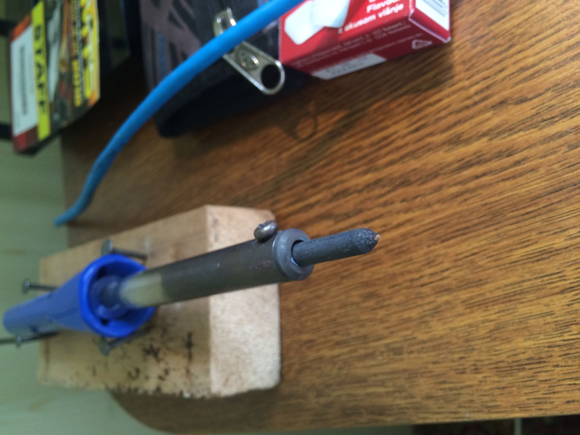

Hát én nem tudom.
Itt a zsír új páka, befuttattam ónnal, ahogy kell, forrasztok, majd törlés nedves szivacson. Majd ismétlés elölről.
Gyönyörűen beoxidálódott percek alatt, a harmadik körben már lepergett a hegyről az ón.
Akárhogy húzogattam a szivacson ebből sehogy sem lesz fémtiszta felület mégegyszer. Szóval... Most mi a f@sz van?Van ez a tip tinner, kicsi tégely benne vmi kemény anyag. A forró hegyet belemártogatva felolvad és apró fémes golyók tapadnak a hegyre, mintha az is forraszanyag lenne.
Ezzel sikerült kicsit tisztábbá varázsolni a hegyet, de még mindig van rajta foltokban egy oxid réteg, ami nem jön le. -

Ha több teljesítmény segít, akkor felőlem úgy ég el a hegy, ahogy akar...
Nem segít, ha oxidréteges a pákahegy, szennyezett, lepereg róla az ón. Az oxidréteg hőszigetelő hatása miatt olvasztani sem bír rendesen.
A hegyet tisztítani is kell, ónnal befuttatni, szükség esetén folyasztószer használatával is.
A forrasztandó felületnek is tisztának kell lenni, ha kell, meg is lehet kapirgálni fémtisztára, szikével / tapétavágó késsel.
Mióta elfogyott a normálisabb ónom (amiben elegendő gyanta volt), eBayről rendelt fajtát használok, ennél már nem árt néha egy kis rásegítés gyantával, mert kicsit kevesebbet tartalmaz.
Ettől eltekintve nem rossz. Kétfélét teszteltem eddig, mindkettővel kulturáltan lehetett dolgozni:

"De a hegy minden pákán megég gondolom."
Nem értek egyet. Oké, előbb-utóbb cserélni kell, de például egy megfelelő bevonattal ellátott hegy nagyon sokáig jó lehet, ha ügyelünk a tisztítására (nedves pákaszivacs) és nem hagyjuk, hogy iszonyatosan felmelegedjen (ami egy hőfokszabályozós pákánál alap). Mostanában ugyan nem használom annyit, mint mondjuk egy évtizede, de nagyon ritkán kell hegyet cserélnem, legutóbb is sok éve volt erre szükség.
"Amúgy itt vagyok a boltban és az összes forraszanyaguk ólom mentes."
Akkor olyan helyre kell menni, ahol adnak ólomtartalmút: Lomex, SOS Electronic, meg gondolom egy csomó más helyen is tartanak, még a Conrad árlistáján is láttam SnPb forraszanyagot.
"Szemezek még egy 50 wattos forrasztó állomással. Ha több teljesítmény segít, akkor felőlem úgy ég el a hegy, ahogy akar..."
Nem csak a teljesítményen múlik. Egy átlagos pisztolypáka például 75..100 wattos, és sok mindenre jó, de precíziós forrasztáshoz, apró alkatrészekhez elég macerás meg nehéz is.
"A folyasztószerrel elakadtam. Ez lenne a rosin flux angolul?"
Egy valamirevaló forrasztóhuzal elegendő folyasztószert tartalmaz ahhoz, hogy külön ne kelljen ilyet használni. Egyéb extrém helyekre (például nagyon sűrű lábkiosztású SMD-tokok) lehet plusz folyasztószereket használni, de a jófajta az elég drága. Kevésbé precíziós helyekre akár a sima fenyőgyanta is megteszi, de csak módjával, mert ronda lesz, meg is éghet. De mint említettem, szerintem alapesetben, normális forraszanyagot használva ezekre nincs semmi szükség, amíg az ember hagyományos alkatrészeket meg vezetékeket forraszt. -

Az ólommentes forrasztóón házi körülmények között problémás: ridegebb, magasabb olvadáspontú a hagyományos ólomtartalmú forraszanyagnál, még folyasztószer kíséretével sem ad olyan eredményt, mint az ón-ólom eutektikus ötvözet, ellenben remekül lehet vele 'taknyolni'.
"A páka teljesítménye kicsi, vagy azzal mi a gond?"
Te magad írtad le az előző hozzászólásodban, hogy mi vele a gond, ráadásul elég bőven:
"[..] egy gagyi 30W páka, ami inkább egy darab vas egy vezetéken."
"[..] és páka hegye is alig melegít már. "
"A gyári hegy az meg inkább "elfogyott"."
"Mikor minden új volt, akkor pár napig gyönyörűen lehetett dolgozni vele, most meg egyetlen kötés is kínszenvedés."
Én meg lassan harminc éve elvagyok egy 50W-os Weller TCP-vel, ami az elég kicsi SMD (például SSOP-, QFN-) tokoktól kezdve a kisebb fémdobozok összeforrasztásáig kábé mindenre jó, persze többféle heggyel (utóbbi az alakján felül meghatározza a működési hőmérsékletet is). -

Forrasztáshoz kérnék segítséget! Nem igazán értek hozzá azon kívül, hogy felmelegít, összetaknyol és remél, hogy tartani fog.
Alap eszközöket vettem, mint lead-free forrasztó ón (a lead free az jó vagy rossz?), meg egy gagyi 30W páka, ami inkább egy darab vas egy vezetéken.A gondom, hogy újabban nem akar fogni az ón, és páka hegye is alig melegít már. Vettem új hegyeket bele, de ezek percek alatt megégnek és már nem fognak úgy. A gyári hegy az meg inkább "elfogyott".
Az ón meg már nem akar megtapadni semmilyen felületen, az ideg m.gb.sz...
Hol a hiba? Mikor minden új volt, akkor pár napig gyönyörűen lehetett dolgozni vele, most meg egyetlen kötés is kínszenvedés. Egy COB led szalag kis érintkezőit tönkreteszi a páka és az ón meg csak legurul a felületről, nem terül szét.
Nem értem.
A felületet is előmelegítem pedig.
Mi a gond? -

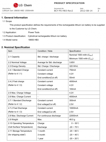

Adatlapját meg kell nézni, alábbi csak egy példa, ami nekem is van.
Töltésvédelem egy dolog, de a fogyasztót is úgy kell bekötni, hogy a védelem közben legyen, tehát ne tudja túlmeríteni. Ezt csak az egyértelműsítés kedvéért teszem hozzá, mert nem tudhatom, hogyan gondoltad.
