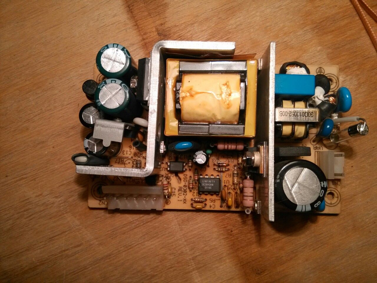

metrion

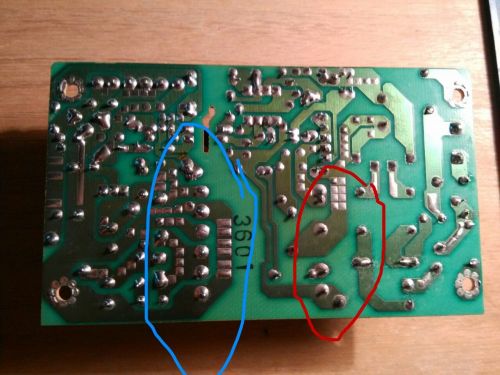

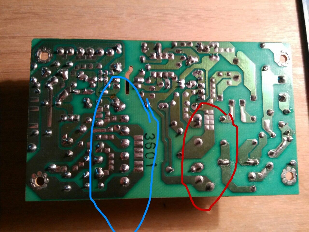

Van egy FSP SAGA II 500W-os tápom amiben már 2 hónapja elkezdett rosszalkodni a ventilátor(egy idő után kerreget) ez tegnap ki lett cserélve egy Scythe Slip Stream 120mm 1600rpm ventilátorra. A bekötés úgy történt, hogy ventik kábelét elvágtam majd összetekertem és szigszalagal körbetekertem.
A problémám az, hogy mikor bekapcsolom, felpörög hirtelen majd teljesen elcsendesedik és 2 percen belül beáll egy magasabb fordulatra viszont ez engem zavar az előtte lévő gagyi ventillátor nem volt ilyen hangos. Érintésre a tápom nagyon langyos. Meg mi lehet ez a felpörgés ilyet előtte menetközben csinált és nagyon ritka volt. Illetve a Scythe venti 3 eres, ezt a 3. eret leszigeteltem.
Mi lehet a baj?
Előre is Köszönöm a segítségeket!

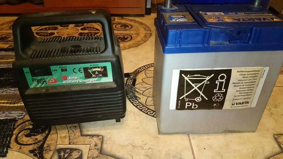

Kernel
JoolsNOS #50481 üzenetére
Ilyen töltőt nem is merték rajta hagyni felügyelet nélkül, vagy csak a működés vizsgálata után.
Ezekben állítólag csak diódás egyenirányító van, egyéb elektronika nélkül, végfeszültséget nem érzékel. A töltés végén csak azért csökken az áram, mert a trafó feszültsége úgy van kiszámítva, hogy ne nagyon tudja túltölteni.
Ezt azonban befolyásolja a hálózati feszültség ingadozása is. Pláne gond lehet, ha még 220V-ra gyártott, régi típus.
Éjszakai töltésre a szivargyújtón keresztül szoktam beadni párszáz mA-t, ami ártani nem tud, viszont meglepően jól képes szintre húzni az akkut.
mezis
JoolsNOS #50473 üzenetére
Ha 8 - 10 órán keresztül 1 - 2 A-el töltöd, utána meg kb 0.2 A-el akár 24 órán keresztül, akkor még nem lesz az túl töltve. A feszültséget figyeld, ne menjen 14.4 V fölé.
(Én egy tompított izzón keresztül szoktam tölteni az akár 10A-t is leadni képes töltőről.
Egyébként szobahőmérséklettel téve az autóba, sokkal jobban forgatna akár töltés nélkül is.) -
Lompos48
Gyakorlatilag 4A-rel 15 órát. Nincs semmi különleges figyelni- vagy tennivaló. Ha kéznél van, akkor ideális a feszültség mérése. 14.4V a felső határ. Erre ideális lehet egy filléres kütyü:
JoolsNOS
Nem tudom, jó helyre jön-e? Meddig kell tölteni egy 40Ah-ás zárt akksit? Reggel már lassan tekerte nagyon az önindítót. Gondoltam megerősítem. Meg még soha nem töltöttem zártat. Itt kell valami elővigyázatosság? Mint nyitottnál a "szelepek" nyitása, vízutántöltés.
Köszi -

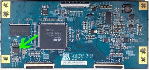

Kernel
schawo #50469 üzenetére
Nézd meg az eredeti felvetést:
Nem túl aprólékos dolgokra kell, arra jó lenne az is ha előtúrnám apám ezerével forrasztópisztolyát?
Egyrészt mire kell, másrészt én sem szóltam volna, ha nem írja, hogy mi van. Ami már megvan, azt 2000 forintba sem kerül kipróbálni, utána majd elválik.
Csak megszokás kérdése egyébként. Katonaságnál hírműhelyes voltam (híradós szerviz lényegében), ott Wellert használtunk, először fura volt, de hamar ráállt a kezem arra is.
Utána viszont otthon volt fura a pillanatpáka. De nem sokáig.
Ezek olyan hitviták, mint valaki a Linuxra esküszik (ahhoz van szokva), más meg a Windowsra (ahhoz van szokva). Kétségtelen, a szakértelem is szerepet játszhat, de az, hogy óriási szívás, nagyon nagy gyakorlat, számomra mégis értelmezhetetlen.
Iskolás koromban még Weller sem volt, a Minifor nevű kis pákához voltam szokva, de amikor megvettem az első pillanatpákát, nekem sokkal jobban bejött. Nem nagyon kellett szokni.
Magam sem hittem volna, de LCD T-Con panelokon az AS15 IC cseréjét is jobb (nekem) pillanatpákával végezni, ennek persze megvan a trükkje is:
0,5 mm huzalból készült pákahegy (telefonkábel belső ere), valamit egy testelővezeték / darab drót, ami a pákát és a GND-t összeköti, nehogy valami impulzus kárt tegyen.
Fotó a netről származik, de teljesen esztétikus, korrekt végeredményt kell elképzelni.

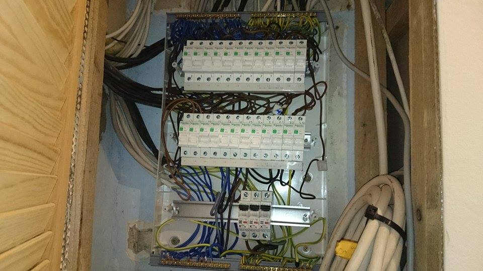

JoolsNOS
Lompos48 #50448 üzenetére
A címkézés már megvan. Rajz nincs, aki csinálta elvileg eonos volt. De nem tőle vettem. Ami le van kapcsolva az még nincs meg, hogy micsoda, de megy ki elég sok kábel az udvarra, azokat még nem teszteltem. Ami "érdekes", hogy pl egyik kismegszakító egy konnektorhoz tartozik, a másik meg az egész konyhához+fél szobához. De meglátásom szerint 5 kismegszakító elég lenne a házba.

JoolsNOS
IstvánLászló #50436 üzenetére
Igazából csak azt nem értem, hogy ebből mi olyan derül ki, ami a multiméteres mérésből nem?
Az, hogy tudok multiméterrel mérni, erős túlzás
Amit kiderítettem eddig: konnektorból váltóáram, akksiról, elemről egyenáramra állítani és mindig a várható érték feletti értékre kell állítani.

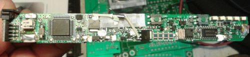

IstvánLászló
Hálás köszönetem a korrektségedért és mellékelt képért is.
Kérdeznélek ha nem gond, felrobbanásához is vezethet, eszt hogy értsem mert szállni nem szeretnék semmiképpen sem.
A lényeg még nem bontottam még meg az aksi Bakelit burkolatát, ezért érdeklődőm mert én is hallottam erről hogy durranhat, az aksi ha megsérül a burkolata, eszt nem szeretném valóságban tapasztalni.
A képen látható elektronika látom nagyon korrekt.
Annyit tudok hogy minket véd meg és direkt úgy programozzák az áramkört hogy csak meghatározott számú feltöltést tegyen csak lehetővé.
A kérdésem látom van két mikrokapcsoló is a panelon, milyen célt szolgálnak csak sejtésem van róla hogy mi lehet de lámaságot nem akarok mondani és írni sem.
A másik fontos kérdésem az lenne, próbaképpen tételezzük fel elméletileg, képen látható elektronikára rálehetne kötni egy karbantartást nem igénylő savas vagy lúggós aksit??
A lényeg ezzel a durranás lehetősége kizárható lehetne hogy bármelyikünk veszélynek lenne kitéve?? -

Kernel
szoke12 #50416 üzenetére
Trafó menetzárlata nem jellemző a PWM-tápegységeknél, utoljára Orion, Videoton TV-kben találkoztam trafóhibákkal, a régi, modulos szériáknál.
A FET vagy zárlatos (D-S között), vagy hibátlan, általában.
G-S közötti mérés beforrasztva semmit nem jelent, mert meghajtás, tekercs zárlatot imitálhat, pedig nem az.
Ha zárlat van a szekunder oldalon (dióda például), a primer oldali áramkör azt érzékeli és leáll, de egyéb oka is lehet a vezérlés megállásának.
PHM

Vegyes kapcsolás:
A te akkupakkodban jó eséllyel 6db 18650-es (18mm átmérő, 65mm hossz)
lítium cella található, a következőképpen: 2-2 cella párhuzamosan, majd
ezek a párok sorba kötve. Ezek válogatott, majdnem tökéletesen egyforma cellák,
úgyhogy a javításuk leginkább az összes cella cseréjével lehetséges csak.
Ezen kívül a modernebb pakkokban resetelni kellene a mikrovezérlőt is,
ezért javasoltam az utángyártott akku beszerzését.
A ledek az akku töltöttségi állapotát hivatottak jelezni, nincs nagy
jelentőségük, gyors saccolásra valók csupán.
Itt egy régebbi, viszonylag egyszerű akkuelektronika:
Nem biztos, hogy érdemes egy ilyet 2 led miatt buherálni. -

Lompos48
IstvánLászló #50423 üzenetére
A kapcsoló tranzisztor üzem közben amikor ugye rezeg mint egy oszcillátor...
Maradjunk abban, hogy az egész áramkör (oszcillátor) az, ami rezeg, a tranzisztor csak kapcsolgat.
...kollektorán megfog jelenni egy magasabb feszültség...
Ha van lehetőséged mérd/nézd meg egy szkóppal és vesd össe a felvetett 1200V-os értékkel
A tévedés lehetőséget hadd tartsam fenn számomra is...
Teljes szívvel és jóindulattal...

Eszt meggondolnám miért, vita-nélkül mondanám is tényleg mert csak segíteni akarunk kedves kollégánknak..
Egy ilyen tápban a maximális feszültség a hálózati színusznak a csúcsa lehet, az pedig 230Vx1.41, igen a puffer kondin mérve ténylegesen, 230Vx1.41-el számolva igen 324,3-Volt kell a puffer kondin lennie.
De transzformálásról beszélünk.
A kapcsoló tranzisztor üzem közben amikor ugye rezeg mint egy oszcillátor, kollektorán megfog jelenni egy magasabb feszültség 100%%-ra mondom és állítom is.
A tévedés lehetőséget hadd tartsam fenn számomra is mert ahány tápegység annyiféle megoldás létezik is.. -
Lompos48
IstvánLászló #50418 üzenetére
...1200-Volt feletti is lehet a feszültség...
Ezt meggondolnám! Egy ilyen tápban a maximális feszültség a hálózati színusznak a csúcsa lehet, az pedig 230Vx1.41. Persze, ez is okozhat áramütést. De ez jelen is van a bejegyzés szerint.
Menetzárlatnál "füst- vagy szagjelek" is jelentkeznének.
IstvánLászló
Az erősáramú részen látszólag minden ok értelek.
A lényeg vigyázz ha a táp beindul véletlenül, esetleg a műszerednek annyi 1200-Volt feletti is lehet a feszültség és könnye áramütés érhet.
Az ilyen tápok javítása igen bonyolult téma.
A tápegység vigyázz képes felgyújtani saját magát, szemedre vigyázz mielőtt áram alá helyezed áljál távól tőle biztos ami biztos alapon..
Az hogy nincs szakadás az egy dolog, simán menetzárlatos a trafó és ezért nem működik valószínűleg. -
szoke12
A jómultkirában írtam egy tápegységről, ami nem akar menni. Egész pontosan egy DVE DSO-0302-3 az alany.
Az erősáramú részen látszólag minden ok. A tekercs lábain 3-400 voltokat lehet mérni (a képen piros).
A gyengeáramú oldalon viszont semmi sincs a tekercs kivezetésein (a képen kék). Pedig azt jelzi a műszer, hogy nincs szakadás. A gyenge oldaln egyáltalán nem érni semmit...
Mi lehet a gond? -

PHM
IstvánLászló #50405 üzenetére
A lítium-ion akkunál nem feltétlen káros, ha állandóan bent van a
notebookban, még akkor sem, ha mindig hálózatról használod.
Az akkut ezzel nem tudod túltölteni.
A nem működő ledeket házilag nem fogod tudni megjavítani, mert
egyrészt zömében az akkupakk sem szedhető szét roncsolás nélkül,
másrészt a benne lévő elektronika is bonyolult, nem kicsit.
Az akku valós állapotáról úgy tudsz meggyőződni, hogy egyszer otthon
arról használod a notebookot.
A cellacserét nem javaslom, inkább vegyél egy utángyártott pakkot,
ha van rá lehetőség. -

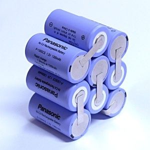

Kernel
dominating #50402 üzenetére
SC, vagyis Sub C méretű akkucellákat lehet kapni külön is, csak azt ponthegesztővel illene összerakni.
Meg kellene vizsgálni, mert az is lehet, hogy csak egy cella rossz. De ha nem vagy járatos ilyenben, célszerűbb keresni egy szerszámgépakkuk felújításával foglalkozó vállalkozást.
Ez is hasonló:
http://akkuplus.de/Akkupack-9W1300Cs-Z-108-Volt-zum-Selbsteinbau
Ez meg az eredeti, ha jól látom:
