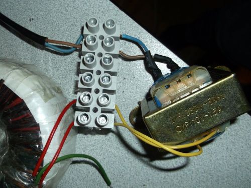

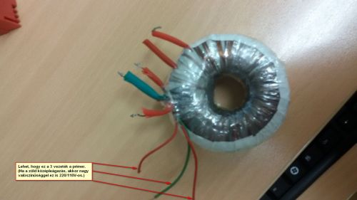

mezis
MineFox54 #48559 üzenetére
A "vékonyabb" kivezetések lehetnek a primer tekercsek, erre 50Hz, 10 - 20 V -os váltófeszültséget kapcsolva méregetheted a többi kivezetés közötti feszültségeket.
Amelyiken meg semelyik másikkal nem jelenik meg feszültség, az árnyékoló tekercs kivezetése lehet.Ez meg olyan, mint egy "Puskás Tivadar..." trafó:

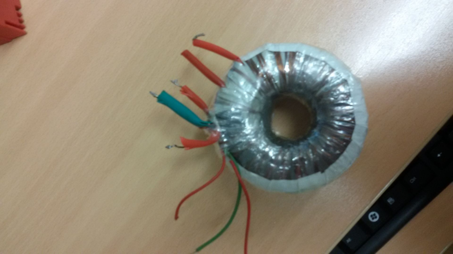

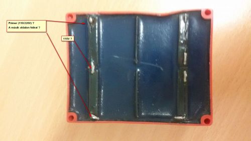

MineFox54
Ezelőtt nem nagyon foglalkoztam még trafókkal. Most kaptam egy rakatot, és kettőt nem tudok pontosan, hogy hogyan vannak a csatlakozók.
Segítenétek?
(Kicsit rossz lett a minőség, sorry.)
Itt a bal oldali csatik közül melyikekre megy a 220?
Ezen a toroidon viszont semmit nem tudok hogy melyik drót mi.

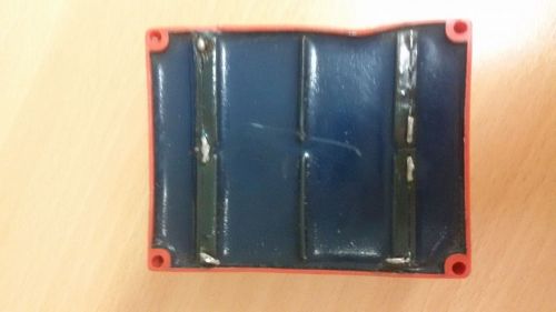

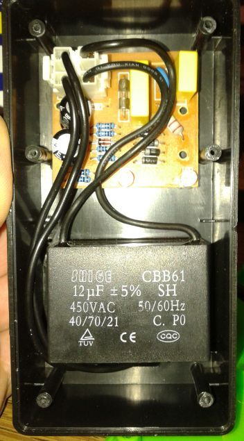

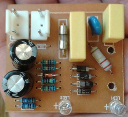

Mert 200 Ft-ért vadásztam le a bolhapiacon.Íme:
Az elején felfeszítettem a fóliát, mert alatta voltak a csavarok.
A fóliagombnak látszó négyzetek alatt semmi, illetve az "ON" és a
"STABLE POWER" alatt 1-1 zöld led van. Belül így néz ki:Az "elektronika" közelebbről:
...És hogy mennyit lehet vele "megtakarítani":
Lerajzoltam a kapcsolását is, de csúnyán rajzolok, és amúgy is,
ez gyakorlatilag egy fázisjavító kondenzátor, + a ledek kapacitív előtétje.
Egyes alkatrészekből 2 van párhuzamosan kötve, + van a nyákon 2db,
sehova be nem kötött ellenállás, hogy bonyolultabbnak tűnjön a kütyü.
Egy szó mint száz, ennek a készüléknek pontosan annyi az értéke,
mint a belőle kinyerhető, használható alkatrészeké. -
