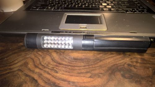

Van egyik ismerősömnek egy lámpája, amibe elméletileg drága az égő és azt ajánlotta neki aki a karbantartásokat végzi a gépeken, hogy rakjon be egy potmétert amivel tudja az égő fényerejét állítani, hogy ne max fényerőn induljon állandóan. Ez egy szemészeti gép. Megnéztük a gépet ha jól láttam egy sima 12V-os halogén izzó van benne. Ilyesmi:
A trafója pedig 12V AC-t ad ki és 4.xxA van ráírva.
Mi a legegyszerűbb módja, hogy ezt meg lehessen csinálni.

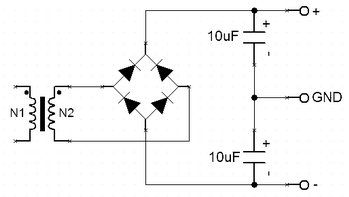

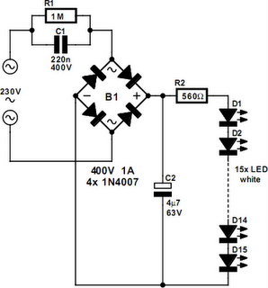

gyenesmartin
Kernel #49077 üzenetére
Időközben összeraktam az áramkört. 33mikros kondit raktam bele az áramkörbe. Így a greatz híd után már nem vibrál.
Az áramgenerátort beállítottam 45mA-re így megy egy ideig a 95 led, és kb kézmelegig melegszik fel a borda.
A kondi elé tegyek egy kis 10 ohmos ellenállást, vagy ez elé még felesleges? -
Kernel
gyenesmartin #49071 üzenetére
Előbb már nem volt időm részletezni, 33μ-t úgy értettem, hogy az alábbihoz hasonló áramkörön nem változtattam, gyárilag 10μ van a Graetz-hídon, majd az ellenállás után 22μ-t én tettem rá.
Ez így CRC-szűrőt alkot, ami valamivel hatékonyabb (az ellenállás is besegít a simításba), nem érezni vibrálást.

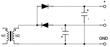

Kernel
gyenesmartin #49066 üzenetére
A két puffert miért kellett sorosan kötni?
Így feleződik a kapacitás (ami még egyébként is túl sok), illetve kondenzátort nem is szabad feszültségosztó ellenállások nélkül sorba kötni, mert így a DC-arányok csak esetlegesen állnak be.
100 k nagyságrendű ellenállásokkal szokás beállítani feszültségosztást egyformára.
De nincs is szükség 60 mA terhelésnél ekkora pufferre. Én 33 mikrót raktam (szintén 60 mA-es lámpába) már attól is "égve" marad kikapcsolás után, csak lassan alszik ki. El lehet képzelni, hogy akkor a szinuszhullám csúcsai közötti időt is át tudja hidalni, minimális eséssel.
100-150 mikrós pufferek 100 W-os TV-tápokban szoktak lenni, ekkora kapacitásnál már a bekapcsolási töltőimpulzust is ellenállással kell korlátozni, mert beégeti a kapcsolót a szikra. Ehhez néhány ohmos ellenállást szoktak alkalmazni.

gyenesmartin
Csinálok egy ledes lámpát a konyhában
Van 94db 5730-as led sorba kötve, azokat egy hűtőbordára ragasztottam.
Ezt kéne meghajtanom valahogy. Szerintetek ez jó lesz majd hozzá?
Ahogy számoltam 60mA-en kb 3.1V esik minden leden.
A nagy tranzisztor egy BD243-as. -

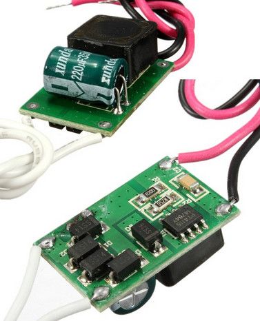

Kernel
norbert1998 #49059 üzenetére
Ennek szakszerű módja valóban egy áramgenerátor, mint a képen is látható.
Specifications:
*10W LED driver
- Input Voltage: DC9-24V
- Output Voltage: DC8-11V
- Current: 850mABemenetén a Graetz-hidat átugorva, a 220 mikrós elkóra lehet kötni közvetlenül a DC-t, mivel a driver AC-ra is alkalmas, de DC-tápnál a híd felesleges, a diódákon eső feszültség így elmarad:
http://www.ebay.com/itm/141706709084

norbert1998
Én előrevilágítós, "egy nagy ledes"-t akarok alkotni. És jó lenne, ha nem az egész hátulja lenne neki elem, mert így is elég nagy kell legyen
De akkor elvileg menni fog, igaz? 4 darab AA elemről a 10 wattos led.

norbert1998
Mint írtam, LED-et
Egy kis elemlámpát szeretnék csinálni. Épp ezért nem jó a nagy és nehéz aksi meg a góliátelemek mérete. Nem kimondottan vannak hozzá (jó áron) tartók ebay-en.
Lehetőleg minél olcsóbban akarom kihozni, elemek vannak dögivel itthon, ezért gondolkodom azokban.

Ha egy boost konverter, akkor igazad van a cellák számával. Én a másikat feltételeztem. Ha alkáli elem, akkor 4 cella hozza a 6V-ot, ha akku, akkor nem elég. És a konverzió sem 100% hatásfokú. Ezért a számításod csak ideális esetben lenne igaz, az pedig nem létezik.
Lompos48
norbert1998 #49040 üzenetére
Ennek is kell legalább 2V feszültségtartalék, hogy jól működjön. A max. 12V-hoz pedig 10 cella kell sorbakötve.

Ez esetben kénytelen leszek jövő héten nézni valami trafót, vagy esetleg valami kész, szimetrikus, 2x12 Voltos tápegységet (ha egyáltalán létezik ilyen). Örültem volna, ha az itthon lévő alkatrészekből össze tudom hozni, vagy legalább kisfeszültségnél maradhatok teljes egészében, nem kell 230-as vezetéket behúzni a betáp miatt. De ezek szerint ez nem kivitelezhető.
Kernel
BigBlackDog #49018 üzenetére

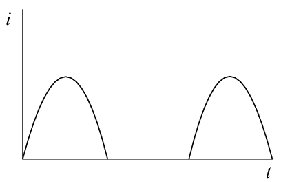

DC 12V betápra nem alkalmas az alábbi, csak AC, tehát trafó kell hozzá. Működik is, de így csak "foghíjas" félhullámú szinuszt kap mindkét puffer (egyutas egyenirányítás):
Egyik a pozitív félperiódust, másik a negatívot, ami rosszabbul szűrhető, noha kisebb áramigényre (mint egy fejhallgatóerősítő) alkalmas lehet, főleg ha 78xx / 79xx stabilizátor is van még utána:
Alábbi nettó hülyeség, a kondenzátorok nem fogják meg a DC-szintet, az szabadon csúszkál, a terhelés aszimmetriája függvényében:
A többi rajz, ahol aktív elektronika fogja meg, állítja be a féltápot, az alkalmas a célra.
De ha csak DC 12V áll rendelkezésre, azt legfeljebb felezni lehetne 2x6V-ra. Ez a 12V táp önmagában nem túl sok, csökken a végfok kivezérelhetősége, hamarabb kezd torzítani, bár nem mondom, hogy használhatatlan lesz. Szükséges lehet a 100 ohm emitterellenállás csökkentése is.
Elvi lehetőség lenne még a 12V-ra egy PWM DC-átalakítót építeni, ami trafóval galvanikusan leválasztott, így a negatív táp előállítható, de ez már túlkomplikálja a dolgot.

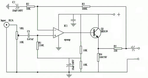

Akkor hogyan lehetne megoldani a tápellátását a linkelt kapcsolásnak, ha van hozzá egy 12 Voltos, 2 Amperes stabil táp, kondenzátor, ellenállás, meg dióda (az, hogy pontosan milyen, még meg kell néznem)? Trafó az sajnos nincs.
Találtam egy ilyen kapcsolást itt. Mivel a 12V feszültség már megvan, gondolnám, hogy a trafó nem szükséges. Viszont nem tudom, hogy ez a "virtuális föld" nevű dolog mennyire egészséges egy erősítő tápellátásánál?

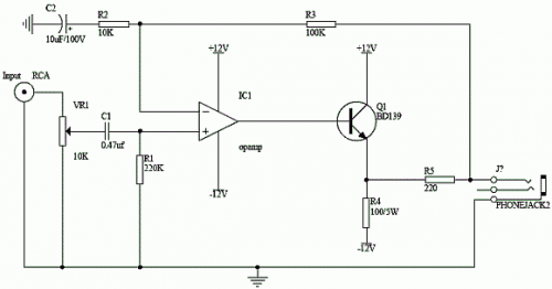

Ebben a felállásban a műveleti erősítő + (nem invertáló) bemenetének DC-szintjét követi le a kimenet. Konkrétan itt a tranzisztor emitterét figyeli lényegében a negatív visszacsatolás, tehát azt fogja beállítani féltápra.
A negatív visszacsatolás miatt a műveleti erősítő mindig úgy szabályozza a kimenetét, hogy a két bemenet (+/-) között minimalizálni igyekszik a feszültséget, így amire beállítom a noninvert bemenetet, a kimenet is arra áll be.
Ha a bemenet GND-re kerül, akkor a kimenet is. De ha nincs negatív táp, akkor az erősítő negatív irányban nem tud kivezérlődni, vagyis például egy szinuszjel alsó félhulláma levágódik, torz hang lesz csak.
Kernel
darvinya #49011 üzenetére
Osztó kell, mert féltápra kell húzni a bemenetet. De mivel bemenet, ezért érzékeny is, a tápzajt külön szűrni kell.
Az RC-szűrő ebben a felállásban kellően hatékony, ezt így szokás megoldani. Sőt, a kondi lehet 100 mikrós is, csak nekem így egyszerűbb volt a rajzon már meglévő 10 mikrós kondit másolással duplikálni.

BigBlackDog
Kernel #49009 üzenetére
Áttanulmányozom, köszönöm! A kivitelezéssel kapcsolatban is kérdeznék. Első körben próbapanellel gondoltam megvalósítani. Viszont a NYÁKra tehető, pl. jack, vagy RCA csatlakozók lábai nem feltétlen olyan vékonyak, hogy beleférjenek a próbapanel kis lyukaiba. Erre van valami kiforrott megoldás, vagy vékonyabb lábú csatlakozókat is be lehet szerezni, esetleg csak nyomjam össze kicsit a csatlakozók lábait?

Pécsett szót ismerem, de csak Pécs várossal kapcsolatban, a kettős táp viszont így néz ki:
http://www.google.com/images?q=12V+dual+power+circuit
Át lehetne alakítani egyébként szimpla 24V üzemre, de ahhoz kell egy osztó, ami a bemenetet féltápra emeli, így féltápra kerül a kimenet is, emiatt leválasztó kondenzátoron keresztül kellene csatlakoztatni a fejhallgatót.
De a kondenzátoros csatolást a hifisek nem nagyon kedvelik, minőségrontó lehet.

Egy közép kivezetésű +/- 12 V os táp kell.Az IC + lábára +12V a -lábára -12V kell.A föld jelre a közép kivezetés.
BigBlackDog
BigBlackDog #49001 üzenetére
Még egy kérdés felmerült. Meg lehet oldani ennek a kapcsolásnak a tápellátást egy 12 Voltos betáppal? Gondolom a +12 volttal jelzett pontokra a betáp pozitív ágát, a földdel jelölt pontokra pedig az RCA bemenet negatív ágát kéne kötni. De a -12 volttal jelzett pontokra mit kéne tenni?
kjani18
A C1 elektrolit, polaritásfüggő, a C2 nem polaritás függő kondi.
BigBlackDog
Ezen a kapcsolási rajzon szereplő C1 és C2 kondenzátorok között mi a különbség a kapacitásukon kívül (gondolom a rajzjelükben való eltérés miatt van különbség köztük)?
