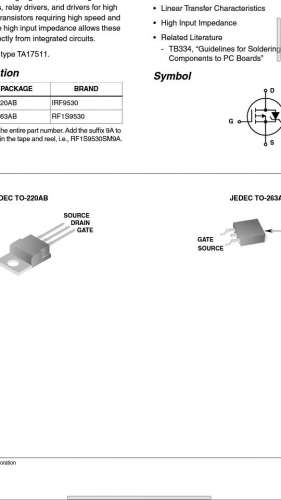

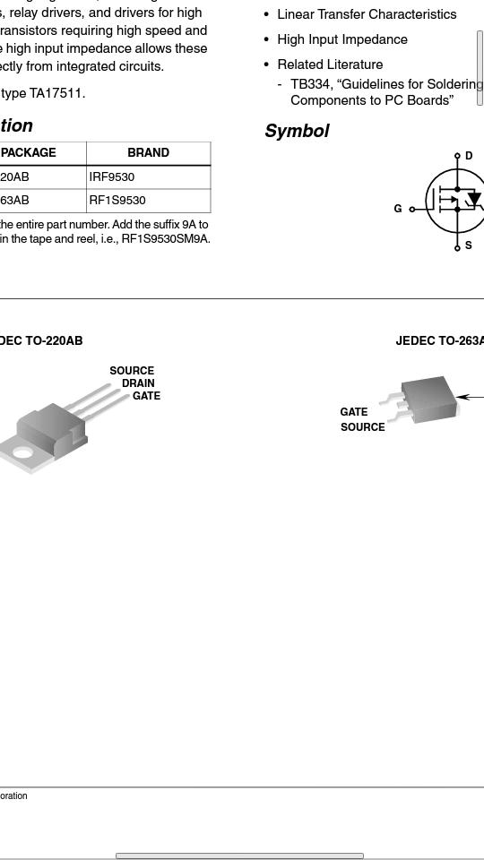

Irf530 és Irf9530 hogy néz ki a bekötése ? Néztem dokumentációt hozzá de nem tiszta teljesen számomra.

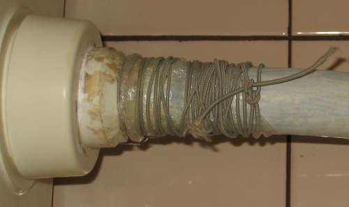

Egy szivárgó WC öblítő tartály leömlő csövét tömítettem sok évvel ezelőtt - sikerrel.
Szaniter szilikonnal vastagon bekentem, vékony háztartási fóliával óvatosan körbetekertem több rétegben.
Ezután mindkét végén lekötöttem. Ezután rugalmas gumiszalaggal bandázsoltam teljes hosszúságban.
Ezt azóta is rajta tartom. Mostanra már a szilikon eléggé megkeményedett, de még mindig tömít. -

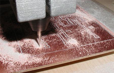

Tudtok valakit aki foglalkozik NYÁK lemez CNC-s marásával?
