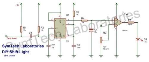

Van egy ilyen rajzom is. Az lm555 helyett egy lm2917 frek to feszültség konverterrel van megoldva ez az egyszerűbb változata szerintem. Csak ilyen chipet nehéz beszerezni.

'Másodpercenként 50 impulzus, 1 perc alatt kétségkívül 3000, vagyis minden fordulatnál egy impulzus jön."
Csak a vicc kedvéért: Kérdés, hogy a vezérlőjelet a főtengelyről vagy pl. a gyújtótekercs szaggatójáról vesszük le. Utóbbi esetén dupla a jel frekvenciája, mert fordulatonként 2 szikrát kell leadnia. Ez természetesen csak a 4 hengeres és benzines motorokra igaz.

#40240
"nincs szkópom"
Mindjárt lesz, ráadásul kétcsatornás: próbálkozz ezzel.
(Kicsomagolás után a setup.exe-t inditsd és ne az install.msi-t. A hang bemenetre már 1 V is sok, osztó kell !)Az igazság az, hogy nincs tapasztalatom ezzel a programmal, de talán használható lesz az esetedre.
A PC-ventilátor jelkimenete egy nyitott kollektoros kimenet, ami a rajzon lévő R1 ellenállást a zárogatja le a földre, fordulatonként kétszer.
Nagyon nem mindegy, hogy a te jelforrásod pontosan mit csinál, de esetleg vedd ki az R1-et, hogy akkor mi van. Simán a C1 legyen a bemenet.

Sziasztok megépítettem ezt. Az a gondom hogy amikor ráteszem az autóban a fordulatszám jelkábelre kiakad a cucc. Tehát a kimeneti ágon 12v-ot mérek kivéve ha letekerem teljesen. Ugyanez pc ventilátoron működik. Szépen lehet álítani mikor adja le a naftát ha lefogom a ventit ki is alszik rendesen.Ha megint felpörög világít.
