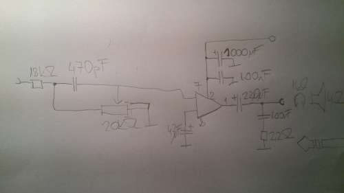

Ezért írtam, hogy a bemeneteket zárja nagyfrekis szempontból, nem gondoltam, hogy a két 33p kondit nem tette be.
A 100 Ohmos ellenállások helyett érdemes trimmert tenni, és beállítani a visszacsatolást a legjobb hangzáshoz, ( egyben az esetleges különbséget is lehet vele kompenzálni) csak ne menjen 50 O alá, mert igen sz@r hangja lesz... -

Noha németül nem tudok, de nyilván volt elképzelésem a rajzra írt megjegyzésről, ez egy szokványos megoldás. 33 pF rádiófrekvencián szinte rövidzárat képez, a kimenőjelet visszacsatolja az invertáló bemenetre, lényegében kioltás jön létre, a nagyfrekvenciás erősítés minimalizálódik.
A rádióvétel persze nem csak ezen múlik, de mivel úgy jön létre, hogy az AM-jel az IC-be kerülve, valamelyik félvezetőátmeneten demodulálódik, így ha csökkentjük a jel nagyságát, csökken a zavar esélye is.
Itt egyébként ezzel párhuzamosan az IC-n belül található egy ellenállás is, ami az egész jelet visszacsatolva, az erősítés nagyságát befolyásolja, a külső R1, 100 ohmmal osztót képezve. Utóbbi növelése (vagyis lényegében a negatív visszacsatolás növelése) csökkenti az erősítést a teljes sávban, ami bizonyos esetekben szintén jótékony hatású. Ha egyébként is túl sokat erősít a végfok, célszerű visszavenni belőle, a jel-zaj viszony és harmonikus torzítás is csökken ilyenkor.

Köszönöm.
Bár mondjuk már az elején kérdeztem erről, hogy elhagyható.
Így már érthető a szöveg is, ami direktbe fordítva érthetetlen zagyvaságba csap.
Én így fordítottam le:
R1/2, az erősítés csökkenthető .
Minél nagyobb, annál kisebb a nyereség.
De ez csak bizonyos határokon belül, különben kezd torzítani.
Ezután C13/14 kell alkalmazni, hogy a torzítás csökkenjen.
Optimális értéket kell meghatározni próbával. (nyereség függvényében 22…330pF alkalmazni) -

Az induktivitás még hagyján, az a tápszűrésért felelős, rövidzárral vagy például 1 ohm ellenállással is helyettesíthető, mivel itt nem olyan nagy az áramfelvétel, hogy 1 ohmon túl sok esne.
Viszont a negatív visszacsatoló körben szereplő 33 pF hiánya nagyon is okozhat gerjedést, rádióvételt. Azt direkt azért szokták beiktatni, a nagyfrekvenciás erősítést visszaveszi De minél nagyobb értékű, annál jobban beleszólhat a felső határfrekvenciába (mármint a hangfrekvenciába is), ezért túl nagy sem lehet.
