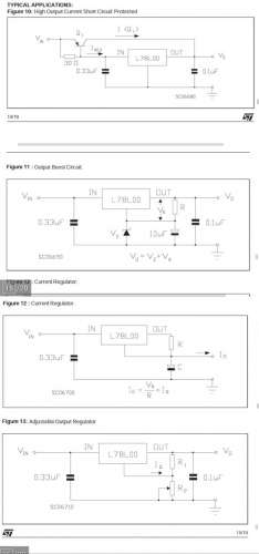

A fogyasztás mA nagyságrendű. Ez kikövetkeztethető egy egyszerű verzió rajzából.
L78L09 feszültség stabilizátor IC, +9V, 100mA, TO-92 tokozás.
79L09 feszültség stabilizátor IC, -9V, 100mA, TO-92 tokozás.(ez nem hiszem, hogy jó -9V miatt)Mindkettőt simán használhatod. A negatív változatnál figyelsz arra, hogy a kimenet polaritása helyesen legyen bekötve a torzítóra. A plusz direkt érkezik a hídról, a negatív (a rajzon a test) pedig a stabilizáló IC kimenetéről. Semmi problémát nem jelent.

Mondjuk egy gitár pedál tápja legyen.
Itt írtam róla (#37788) darvinya.Más:
Mivel LM7809-et nem találtam, néztem helyettesítőket:
Ezek amik még befér:
Ezek a biztonság miatt túl méretezett:
L7809CV feszültség stabilizátor IC, +9V, 1,5A, TO-220 tokozás.
LM317T állítható feszültség stabilizátor IC, +1,2-37V, 1,5A, TO-220 tokozás. -

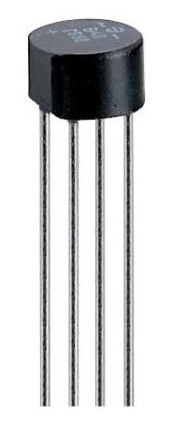

A Graetz-híd nem romlik meg, ha hibátlanok a diódái, akkor mindegy. De ha mégis cserélnéd, külön diódák helyett praktikusabb egy ilyen, ami általában 0,8-1 A körüli értékben kapható:
Illetve most látom, 2A-os is van.

Van egy AC230V/10V-os trafóm, azon van egy greatz híd?([(#37740) darvinya]).
Szekunder oldalon csak 17-20mm magas, 10mm átmérő kondenzátor fér el.
Találtam egy 2200uF/16V 105°C KM elkot ami greatz híd után kötve elfér.
Ez viszont nem elég szűrésnek.Lehet primer oldalra kondit rakni 30mm×20mm×10mm méretben?
Mekkora F-os lenne és milyen típusú?Köszönöm

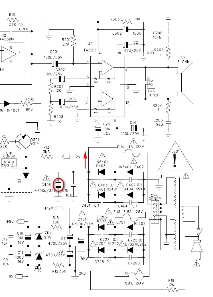

Elképzelhető, de nem árt rámérni sem. Van itt egy hasonló rajz, csak ezen a segédtáp középcsapolásos szekunderrel működik (vagyis három vezetékkel) és GND-hez képest +/- tápot állít elő.
Hídvégfokot tartalmaz, bejelöltem rajta a Graetz-híd utáni puffert, azt kell keresni:
Meg persze az is támpont lehet, ha ehhez hasonló Graetz-hidat látsz, rá van írva a polaritás is:
De lehet benne négy külön dióda is.

Kernel
Az igazság inkább a kettő között van, sőt szakmai szempontból egyszerű eset, csak tekintettel kell lenni pár dologra.
A végfokozatok általában alacsonyabb tápról is jól működnek, legfeljebb csökken a kivezérelhetőség, illetve az sem mindegy, hogy hídkapcsolásban üzemel, vagy csak szimpla erősítő működteti a mélysugárzót. Ezeknél az aktív dobozoknál nem ritka a hídkapcsolás, de erről meg is lehet győződni a felépítés, illetve a felhasznált alkatrészek alapján.
Hídkapcsolásban az akkufeszültség már önmagában is elegendő lehet a működtetéséhez, mint ahogy sok autórádióban is hídvégfok üzemel, simán az akkuról. Nyilván nem lehet vele akkorát döngetni, mint egy inverteres, növelt tápfeszültségű erősítővel, de attól még elmehet, igényektől függően.
Utána a segédáramköröknek is kell még egy csökkentett feszültség, ami nem kizárt, hogy egy alkalmasan megválasztott 78xx segítségével is elrendezhető, kis áramigény esetén, mint ahogy sok készülékben gyárilag is így oldják meg.
Tehát mindezt csak a teljesebb kép kedvéért.
Kernel
Ennek nem ez a szakszerű megoldása, sőt probléma is lesz belőle, amennyiben az autós inverter galvanikus elválasztást nem tartalmaz, vagyis a bemenő és kimenő negatív ága közös.
A normális megoldás, hogy a készülék eredeti állapotában, trafós üzemben megmérni a két puffer lábain lévő feszültséget, a bemeneti testpotenciálhoz képest.
Utána annak megfelelő feszültségekkel ellátni a két puffert. A trafó szekundere AC effektív érték, ami a szinuszhullám csúcsértékére tölti a puffert, gyök2 vagyis 1,41 szorzóval, de abból még lejön a Graetz-híd két diódájának feszültségesése, kb. 2x0,8V.
És még nem beszéltünk arról, hogy az üresjárási terhelés miatt valójában mennyire áll be a puffer, itt a műszer mondja meg a valóságot, nem annyira a közelítő számítás. A trafó AC feszültségét elvileg a névleges terhelés esetére határozták meg. Üresjárásban (levett hangerőnél) lehet az több is.
Másik gond, ha nem leválasztott a táp, és az autóban lévő testelt rádiót, illetve rendszert rákötöd a bemenetre. A pozitív tápág bemegy a Graetz-hídon keresztül, annak 1 db diódáját DC-árammal terhelve, az áram és a kb. 0,8 V szorzatának megfelelő teljesítménnyel melegítve, esetleg túlmelegítve, felesleges veszteséget okozva.
A negatív ágon ugyanez, a másik útba eső diódával, de csak addig, míg nem kötöd testre a bemenetet. Utána azonban a bemeneti test rövidre zárja ezt az utóbbi diódát, vagyis áram fog folyni a bemeneti kábel árnyékolásán, ami nem megengedhető, szakszerűtlen megoldás, kárt is okozhat, gerjedést, zajokat is.

Lompos48
Dr. Romano #37737 üzenetére
Sziasztok, akadnak egy érdekes kérdésem.
Adott egy 2.1es hangrendszer, ami beltéri használatra lett kitalálva. Hálózatról működik. Fel szeretném használni a mély részét (egy egyszerű bandpass láda), mivel ez aktív, nem igényel erősítőt, és épp kéznél van.
Szét is kaptam, hogy megnézzem, a tápellátást hogy oldhatnám meg a legolcsóbban. Lévén autóról van szó, itt DC 12-14.2ig terjed a feszültség. A trafóra rá is volt írva a kimenő feszültség, AC18V 1.2A és AC 6V 0.3A
A kérdésem: elvágnám a trafóból kimenő vezetékeket, és itt kötném be a táplálást. Ráköthetek-e ide egyenáramot? Láttam a NYÁKon, a vezetékek belépési pontjainál négy diódát, gondolom Graetz híd (a panelen a négy diódának vannak közös lábaik, és két áramköri "csík" megy tovább róluk). Kell-e figyelnem a polaritásra? Minden vezeték egyforma (illetve egy-egy pár egyforma van, külön 18V (ez kék) és 6V (ez piros)). A legolcsóbban talán úgy jönnék ki, ha vennék egy univerzális laptoptöltőt (3k a Tescoban). Csak hogy teremtsek elő 6 voltot? A LM7806-nak nem sok a 14 volt?
Kicsit noob vagyok mikroelektronikában.

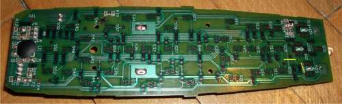

Dr. Romano
Nekem is egy kis segítségre lenne szükségem. A UPC betériének a távirányítója elromlott. Konkrétan az a gond, hogy pár gomb nem működik rajta. Konkrétan ezek amik be vannak keretezve.
Az elem jó, 3V-ot ad rendesen. A nyákot már megtisztítottam, de nem segített.Újra szétszedtem és multiméterrel elkezdtem kiméregetni a rajta lévő összes pontot és beírtam amit mértem. Vannak gyanús részek számomra (az pl. tisztán látható, hogy a rossz gomboknál 3V egyáltalán nem jelenik meg és a tesztpont 3-nál is 0V), de nem vagyok biztos benne melyik alkatrésszel lehet a gond.
Ha megtennétek ti is hogy ránéztek és tudnátok mondani valamit azt megköszönném
Itt van tehát a nyák az értékekkel és itt van a túloldalán lévő két alkatrész.Köszi
