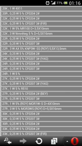

Lomex-nél miért csak a "csomagolási egység vásárlása esetén" levő árat írják?
Csomagolási egység: 1000 db
Csomagolási egység vásárlása esetén:
Nettó ár / db: 46.45 Ft.
Bruttó ár / db: 58.99 Ft.ha vesz valaki 1000-et, akkor fizet 59000 -et ... de ha csak 1 db kell neki, akkor mennyit?

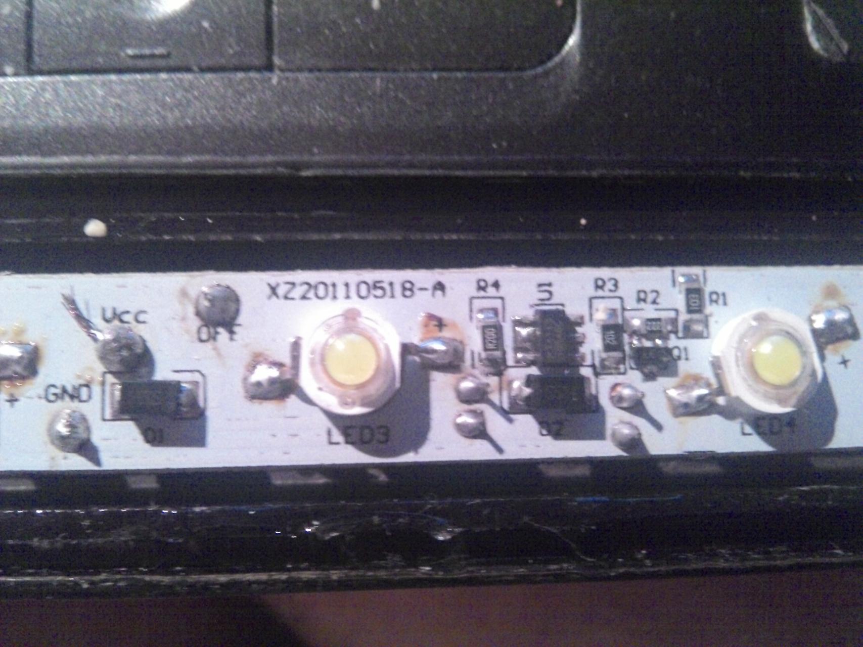

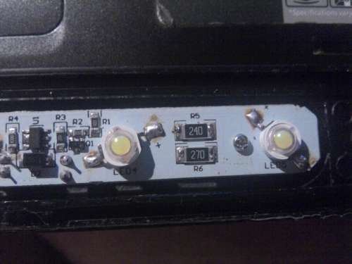

Kernel

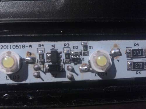

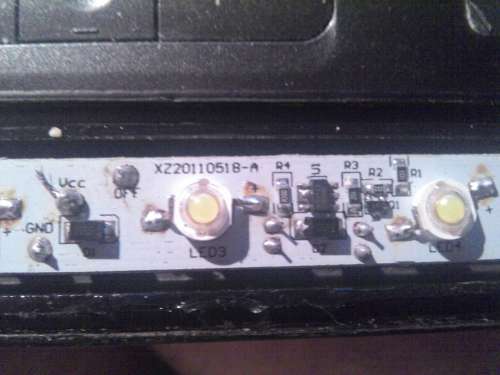

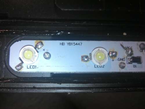

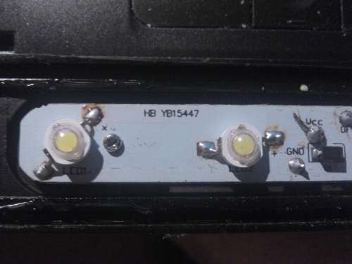

Hibás LED produkálhat villogást, vagy inkább vibrálást, de ez a LED-ek felcserélésével is behatárolható. Topikban is volt már ilyen eset, csak nem emlékszem, hogy az milyen gyorsan villogott.
Ha két LED sorosan van kötve, értelemszerűen egyik hibája esetén mindkettő villog.
Adott egy 10 wattos DRL menetfény, 10db 1W-os PowerLED az alapja, oldalanként öt. Egész jól működött fél évig, de most azt produkálja, hogy az egyik oldalon az ötből három világít, majd a szélső kettő ütemesen villog, fél másodpercenként elalszik, "kigyullad". A másik oldal tökéletes. Készítettem képeket. A LED-et újraforrasztottam, azt hittem egy levált forrasztás a probléma, de nem...A képen látható a meghajtó elektronika, alul van még egy kondenzátor, és egy kondenzátorra hasonlító kétlábú valami, amin van egy kis zsugorcsöves "védelem". A tápellátás stabil, a kötési pontokkal nincs baj. Minden LE teljes fényerővel világít (igencsak erősek), azok is, amik villognak. A két villogó LED egyszerre villog, a második képen láthatóak. A másik három folyamatosan világít.A hűtés jó, alumínium a ház, az összes LED alatt a NYÁKon van egy furat, ami hővezető pasztával érintkezik a házzal, mindegyik furat egy hengeres kitüremkedésbe ül bele.
Mi okozhatja a problémát?

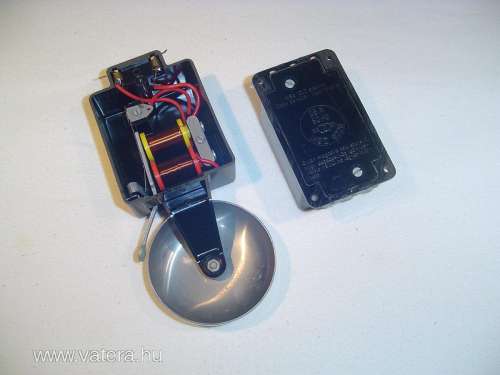

A klasszikus, elektromechanikus (nem bim-bam) csengőnél működés szempontjából szinte mindegy az AC/DC táp, legfeljebb azt nem tudom, hogy idővel nem mágneseződne-e fel, amitől esetleg betapadhatna.
Ez lényegében annyi, mint amikor bekötök egy relét, aminek a tekercsét a saját bontó érintkezőjével megszakítom, ettől elkezd vadul zakatolni. Nem egy kímélő alkalmazás, mert inkább relégyilkos, de ha valaki zümmer céljára beáldoz egy relét, elmegy éppen.
mezis
atesss #38734 üzenetére
Én Bim-Bam csengőhöz (régi, elektro mechanikus) csináltam egy tranzisztoros "szaggatót" (sorkapocs + légszerelés). (Kapcsolási rajz egy régi Hobbi Elektronkából.) Ez kb 1 mp-es ütemben szaggat. Bizonyára működik magasabb frekvencián is. Legfeljebb akkor az áramot nem relével kellene kapcsolgatni.
atesss
Üdv !
Egy egyenfeszültségről (mondjuk 12V DC) hajtható csengőre lenne még szükségem.
Nem igazán találok egyelőre olyat, ahol ezt egyértelműen írják.Ha egyáltalán nem találok ilyet, akkor esetleg egy AC-s csengőt nem lehetne átalakítani ?
Vagy miből tudnék DC-s csengőt bontani ? -
