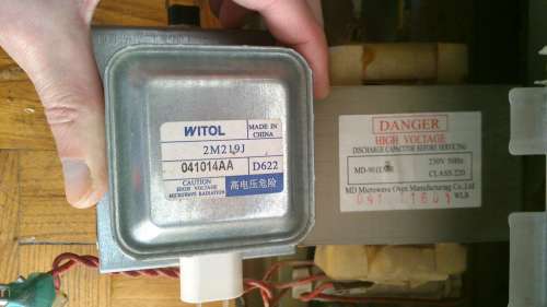

"Köszi nézegettem, de 10eFt-ot nem adok érte.
16-18eFt között jobb mikrot veszek és biztosan megy.Úgy, úgy! Sajna ezeket a herkentyűket nem úgy építik és forgalmazzák, hogy egyszerűen "javíthatók" legyenek, az alkatrészárakat meg pláne úgy állapítják meg, hogy elvegyék a még esetlegesen makacskodó: -Úgyis megcsinálom ha a fene fenét eszik is! - tipusú barkácsolók kedvét . Lehet ezzel izmozni egy-egy saját készülék okán a műszaki fejlődés kedvéért, csak sajna nem éri meg. Pedig mennyi ilyen herkentyűt meg lehetne menteni a szemétteleptől! De ma a fő irányzat: - Használd, és ha bedöglött dobd el.
darvinya
Lompos48
#38695
16-18eFt között jobb mikrot veszek és biztosan megy.Ennél nem biztos a siker magnetron csere után.
Mert most is melegít, csak kb. 945W±40W 30±10%-val.
Ezért vagyok dilemmába.
(#38696) mezis
Ezt hogy érted, mert a több biztosító azonnal oldana, ha + földön lenne.
Mint fentebb írtam lehet más a baja, de lehet rossz irányba gondolkodok. (anno 2.5 évesen leolvadt a biztosítékja magától)

Nem feltétlenül a problémáddal kapcsolatban egy apróság:
Ha netalán tesztelnem kellene a mikró trafóját és a nagyfeszkört, akkor én ilyenkor MINDIG 230 V / 24 V-os trafót kötök a primerre és a magnetron NINCS bekötve ilyenkor sem. Ezzel a módszerrel pl. a nagyfesz diódát is megtudom nézni illetve, hogy a teljes szekunder kör rendben van-e. A primer kört is lehet ilyenkor méricskélni nagyobb biztonsággal. Tized akkora feszt könnyebb mérni...
mezis: izzók helyett gyorsabban és biztonságosabban megy a feljebb írt módszerrel, szerintem...
tornas
darvinya
#38682
Az előfűtést is ugyanaz a trafó adja, ugyanis két szekundere van. Az egyik a nagyfesz (sok menetes), a másik a fűtés (pár menetes és legtöbbször pirosan szigetelt vastagabb huzal, 4 - 5 V körüli fesszel).
Az a kondi egy nagyfesz diódával együtt egy feszkétszerező kapcsolást ad. Az az 1000 V felirat nekem hirtelen kevésnek tűnik, mert legtöbbször 2000 V szokott lenni a trafó szekundere és az kétszerezve megy a magnetronra. De ha 1000 V, akkor legyen 1000 V... Az a kerámiacső nem lehet, hogy a nagyfesz bizti akar lenni (5 kV és 500 - 750 mA)?
Hol helyezkedik el az a hőkioldó pontosan?
mezis
darvinya
#38682
Külön trafóról kapta a fűtést a magnetron a két bevezetésen.
A második hibája az lett, hogy a kb 2000 V-os nagy fesz "simító" kondenzátora lett testzárlatos. (Nem elkó.)
Ezután már bontás lett a sorsa, mert arra a helyre nem tudtam bezsúfolni 1 µF /3000 V-os kondenzátort. -
mezis
darvinya
#38678
A fűtő feszültség azonos ? (Az orosz mikróm magnetronjának a fűtőtrafója üresjáratban talán 40 V-ot is leadott.
(Üzem közben nem mértem. Valahogy nem volt kedvem a 2000 V körüli feszültség környékén méricskélni. Egyébként csak annyi hibája lett, hogy a fűtőköri egyik átvezető zavarszűrő kondenzátor "zárlatos" lett. 100 Ohm a testhez. Végül kiiktattam és még sokáig működött. Igaz valamelyik TV csatornán láttam, amikor melegítette a kaját.

Kinézete ugyanaz, csatlakozó elhelyezkedése is.
A 100W(900W-os)-al kisebbnél, ennél az ágyú lyuk kisebb.
A 55W(945W-os)-al kisebbnél, nincs eltérés.Meddig használhatom a régit, értem ez alatt nem gyullad ki?(Bár a hőbiztosíték megszakít. De lehet annyira felforr gyorsan, hogy hiába old attól még tűzveszélyes.)
darvinya
Lompos48
#38675
eBay nem jó, mert nem tudok rendelni.
Azt meg honnét tudom meg, hogy ami nekem kell 1kW-os magnetron?(próbáltam rákeresni a nevére, de semmi leírást nem találtam, vagy ez a nagy fesztrafótól függene?)
Mert ez külalakra pont azonos az enyimben van, csak az ágyú lyuk nagyobb.

Lehet akár magnetron hiba is.
darvinya
Üdv
Nemrég feltettem kérdést egy mikróval kapcsolatban.
Mitől meleghet fel úgy, hogy a hőbiztosítója leold, és ráadásként nem is melegít rendesen(értem ezalatt, hogy 100-on alig 30-as teljesítménnyel melegít)?
Köszönöm.
