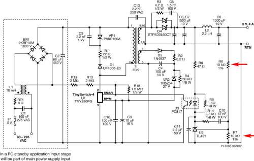

Itt van hozzá rajz: [link]
Valószínűleg jó helyette a másik is, ha egyeznek a csatlakozó bekötései, feszültségei. Az egyiken 15V az inverter-táp, másikon 14,5V, de az elvileg nem számít, ebben az esetben.
Egyébként az érdekesség kedvéért, van itt egy másik, ami viszont teljesen azonosnak tűnik: [link] Csak ez hibás, trafója meg van égve. Noha licitálós, így olcsóbban is elnyerhető, Unión belül vám és ÁFA-mentes lenne, viszont utána még lehetne ezt is javítgatni.
Meg persze lehet próbálkozni inkább az eredeti javításával is (trafócserével szerintem nem úszod meg), illetve én már azzal sem szórakoznék, inkább LED-szalagot építenék bele, mint a sajátomba. Pláne, ha hibás még a fénycső is. Csak nem tudom, milyen felépítésű a kijelző, ehhez előbb szétszedném.

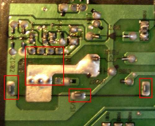

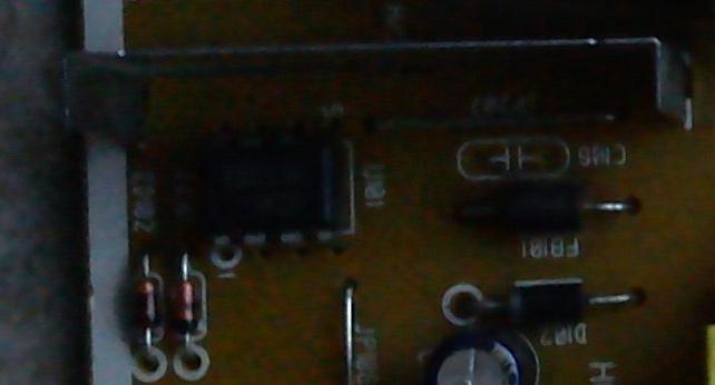

Üdv mindenkinek!
A segítségeteket szeretném kérni. Adott egy Samsung SyncMaster 933 monitor, amin eltűnt a háttérvilágítás. (Tehát ha lámpával bevilágítom a kijelzőt, akkor látszik rajta a kép, de nincs fénye...)
Szétszedtem, és az alábbi látvány fogadott:Bár műszerből elég szegényesen állok, mindössze egy multiméterem van, erős a gyanúm, hogy a kókány módon beszerelt, és azóta kissé égett trafó miatt nem működik a háttérvilágítás.
Szeretnék venni egy ilyen trafót, de sajnos ötletem sincs, honnan tudnám megállapítani, hogy pontosan milyen típusú kellene a panelbe.
Ebay-en ezt a panelt találtam, ami "kb hasonló" ahhoz, amit én keresek, de pontosan kéne a típusa a trafónak.Tudtok ebben segíteni?
A kókányolt panelről készült képeket itt és itt megtekinthetitek nagyobb felbontásban.
Köszi a segítséget előre is!

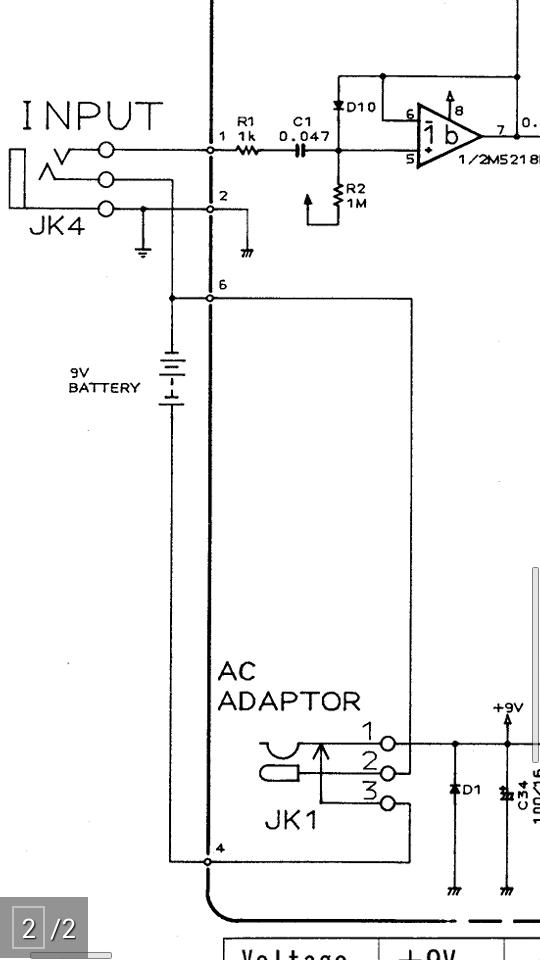

Lompos48 #37653 üzenetére

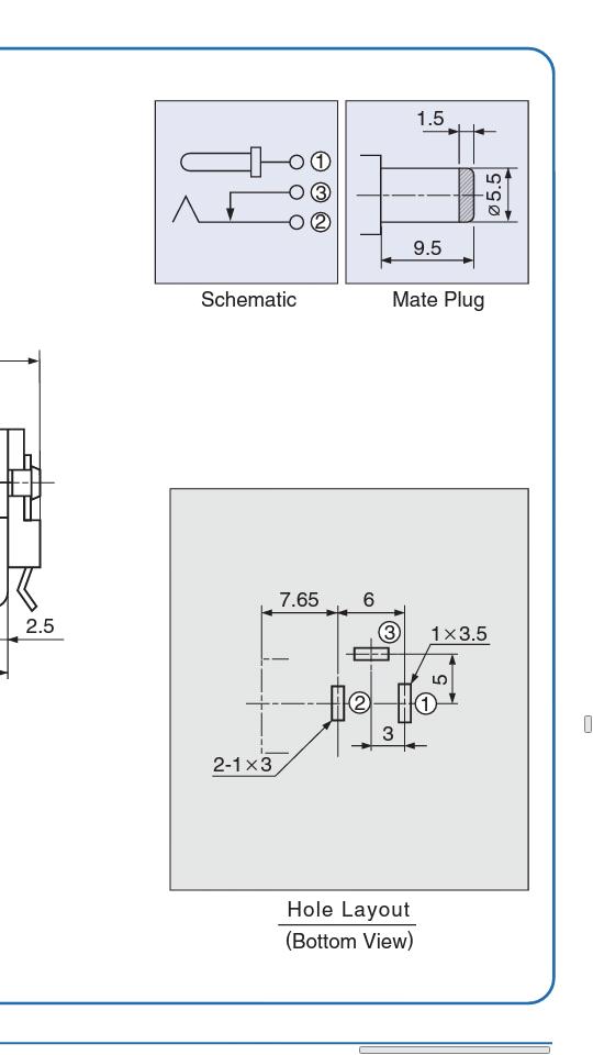

Valójában az eredeti táp jack aljzat jelölés és a rajz jelöléssel van probléma.
Az elv amit mutat az jó.
Tehát az elem + a jack kapcsolóval szakítjuk meg, ha adapter van bedugva.
Csak arra kell itt odafigyelni, hogy táp jack dugónál a külső + , belső -.(#37656) mezis
Működik, de kipróbálom úgy ahogy mondod.
Kérdés, ha van valami hibája az okozhat-e zajt? -

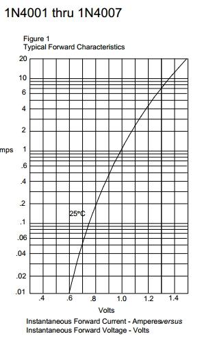

Lompos48
n0rbert0 #37625 üzenetére
...így az 5 diódán 4V feszültségesés következik be...
Igen, körülbelül.
...miért jobb megoldás ez, mint egy feszültségosztó?
Mert a feszültségosztó lineáris. Ez meg exponenciálist közelítő. Az áram változásával kevesebbet változik a feszültség, mint ellenállásos osztó esetén.

Lompos48
n0rbert0 #37606 üzenetére
Elnézést, korábban nem vettem észre a kérdést.
A válasz egyszerű: fizikai okokból egy szilíciumdióda nyitóirányú feszültsége 0.6-0.8V körül van. Ezt az értéket kell megszorozni a diódák számával. Persze ha nem Schottky diódáról van szó, vagy nem nagyon kicsi nyitóirányú áramokról (jócskán mA-ek alatt). Egy 1A-es dióda esetén ez egy ellenőrizhető adat az 10...nx100mA-es sávban, ahol a jelleggörbéje elég meredek.

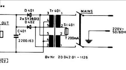

Philips 79 RC 169/80 az eszköz és bemenetet akarok rá készíteni úgy, hogy a hangerő, hangszín és a balansz állítási lehetőség megmaradjon. A 13. oldalon a dokumentumban ott a 1861-es csatlakozó, jól gondolom, hogy az FRONT_LEFT és FRONT_RIGHT szálakat kell megblankolnom és oda kötnöm a két aljzat bal és jobb oldalát? Majd a fokozat után az AF_LEFT és AF_RIGHT csatornákon megy tovább a már szabályzott jel a végfokhoz?Aztán a rádió/kazetta kapcsoláshoz pedig a 7. oldalon találtam a 1502-es csatlakozót, itt végignéztem a szálakat és találtam egy kis kapcsolót amit a kazetta mechanika működtet, alaphelyzetben zárva van a két érintkező, de ha bekerül a kazetta, akkor szakad a kapcsolat, ez lenne az? Ide tegyek egy kétállású kapcsolót?
Aki tud kérem segítsen.

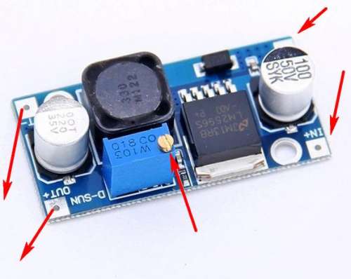

szabifotos #37587 üzenetére
Ilyen tápegységek kimenőfeszültségének módosítása általában nem nehéz, csak meg kell keresni benne a megfelelő ellenállást.
Csak egy példa, amit keresővel találtam, de eléggé tipikus. Kimeneten van egy osztó, van egy TL431 sönt stabilizátor, ami egy optocsatolón keresztül szabályoz vissza a primerre. A TL431 referenciafeszültsége 2,495 V, vagyis ennek megfelelően kell módosítani a kimeneti osztót. Nem egy nagy kaland:
Sok LED esetén, akár soros diódával, akár ellenállással csökkented, az fűteni fog, áramtól függően. Akkor már inkább egy olcsó átalakító: [link]
