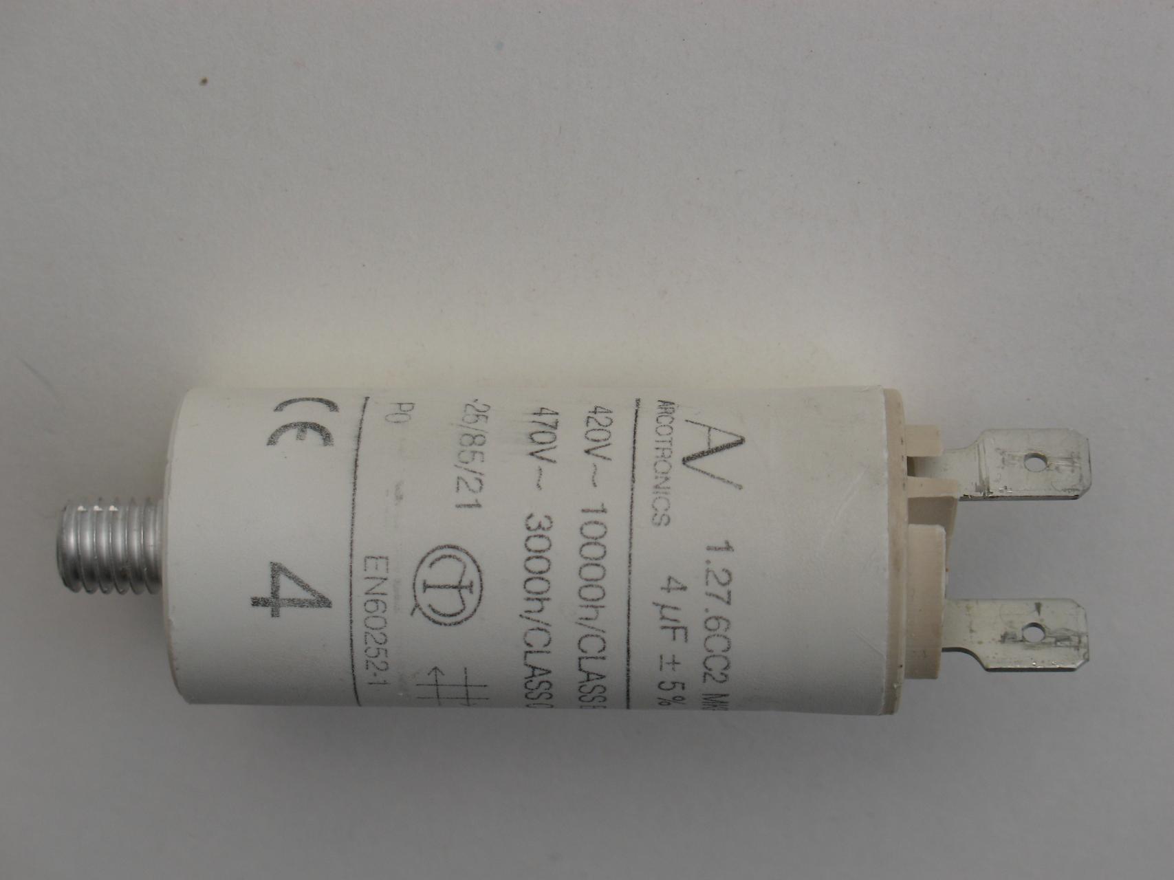

Ez biztos, hogy fólia? Elkóban is van unipoláris és sokkal olcsóbb, mint a fólia.
BTW a "fólia" kivitel is tönkre tud menni, ha a nagy áramoknak/impulzusoknak köszönhetően lekorhad a felgőzölt vezetőréteg a dielektrikumról. Az öngyógyulás csak abban segít, hogy a dielektrikum maga nem válik vezetővé, de a fémréteg nem épül vissza (tudtommal).

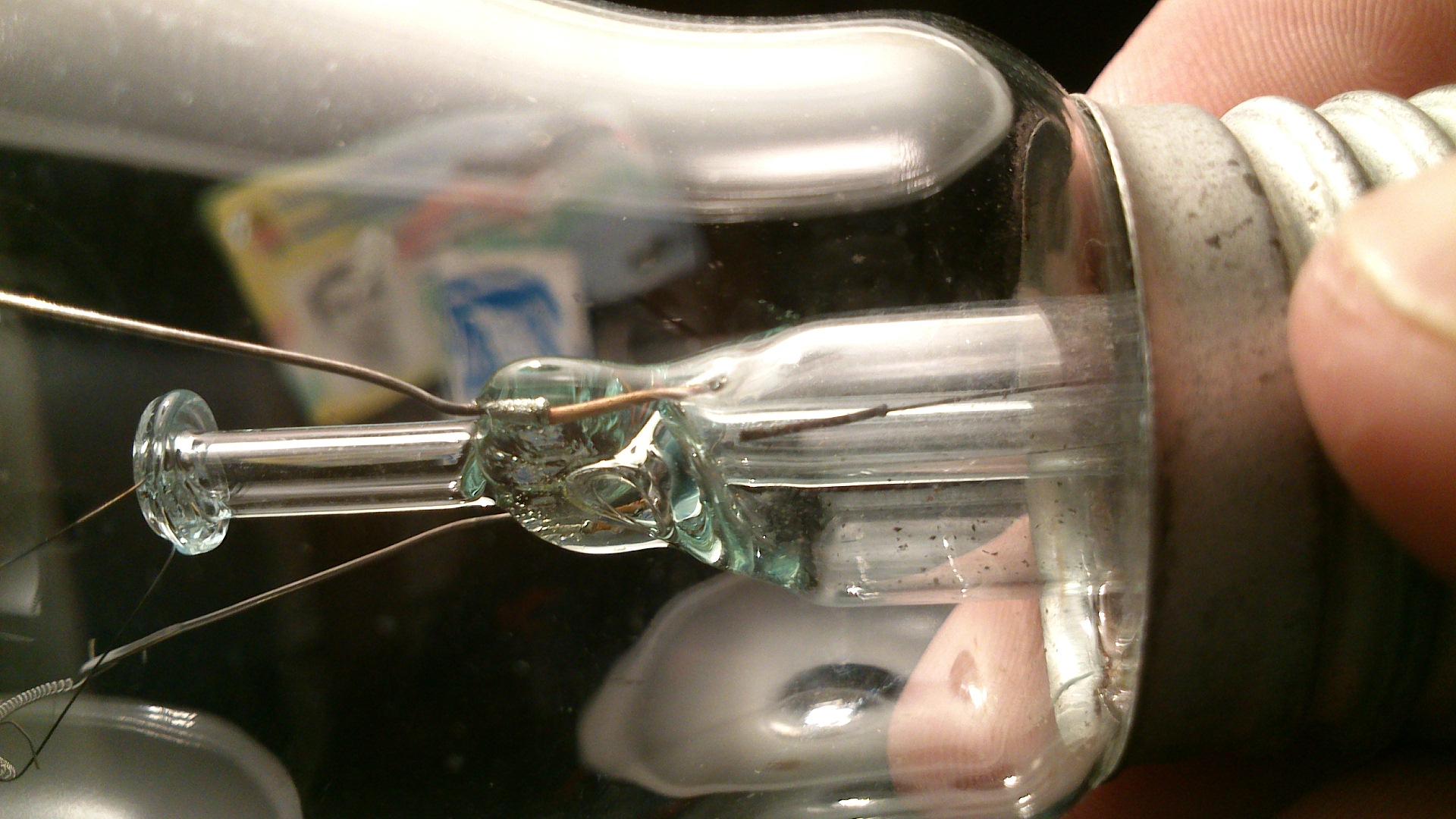

Valszeg selejtes volt a hegesztés, aztán odakoccant valamihez és elpattant. A 90-es évek eleje körül volt egy széria export 100 W-os izó egyenesen a nagy SZU-ból. Ennek menetközben pattant el ugyanígy a bevezetője, csak az esetek többségében összeért a két szál. Szép sötétet produkált, igen gyakran még a nyaka is lerobbant. Meglehetősen érdekes manőver volt ilyenkor a sötétben fogót keresni, másképp nem lehetett kivenni. Volt belőle a cégnél párszáz darab, aztán szétosztogattuk a túlságosan pofátlanul kéregetőknek. Ezekután egy ideig drámaian lecsökkent az izzót kunyerálók száma.

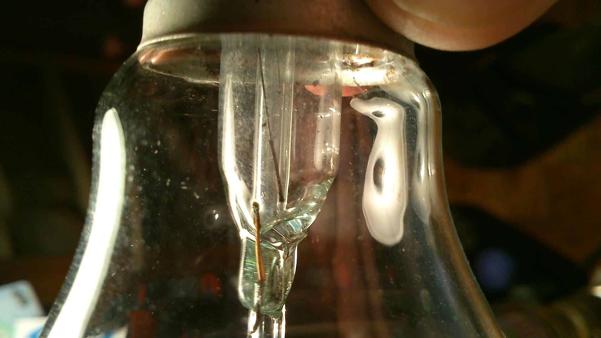

Az ív kapásból elégeti a megmaradt wolframszálat és húzódik tovább. Ráadásul a villák szűkülnek, így rögtön leszalad a tövébe. További kérdés, fajtától függően a búrában lévő nemesgázok ionizálódása, plazma állapotba kerülése, mindezek után a negatív ellenállás megteszi a hatását.

Úgy tudom, hogy az izzóknál a két bevezető szál közül az egyik egyben biztosíték funkcióval is rendelkezik. Vagyis kiégéskor az izzószál helyén kialakuló plazma ív áramát hivatott megszakítani. Szerencsés esetben hamarabb, mint a villanyóra kismegszakító automatája. Bár itt a fényképen mintha a vastagabb szál olvadt volna el egy pontban.

Üdv minden szakinak
Itt egy talány:
Van 1db normál 100W-os izzó.
A wolframszál teljesen ép, a burkolat ép, érintkező felület megtisztítva.
De mégsem izzik a wolframszál, azaz nem világít.Ez miként lehet?

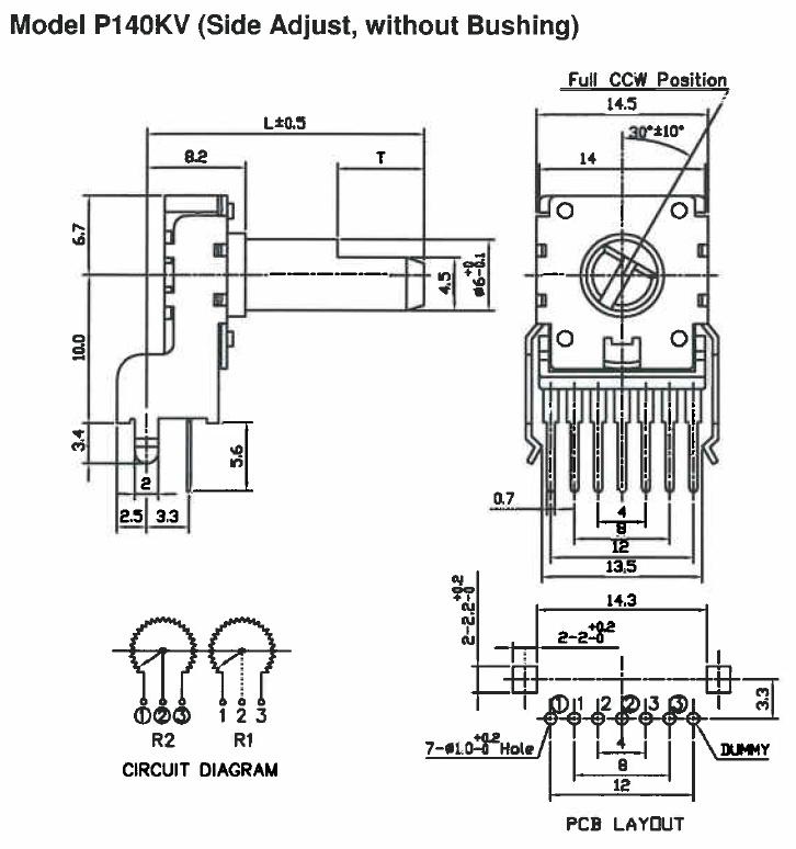

Pedig ezek inkább sztereo potméterek szoktak lenni, mint a linkelt Conrad potméter is, amihez PDF is tartozik. Egy lapra van integrálva két szénpálya, egyik belül, másik kívül, valamint az elvezetőpályák.
Ilyen kismagnókban loudness nem nagyon játszik, pláne többpontos kivezetéssel.
Csak ez 7 lábú, nem 6:

Valószínűsíthető, hogy a potméter nem sztereó hanem mono szabályzásra van kitalálva a sok kivezetés célja pedig a fiziológiai hangerőszabályozást (loudness) szolgálja. Ez úgy ellenőrizhető le, ha méred az ellenállást a két szélső között a maximális (névleges) értéket méred, a többin pedig a valamelyik véghez képest csak az előző érték töredékét. Hangerőhöz a logaritmikus karakterisztika kötelező.
