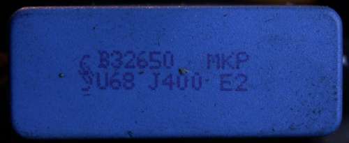

18nF 18nF 50V RM 2.5 10%
27nF 27nF 50V RM 2.5 10%Ez már más!
Arra nem jöttem rá, hogy ezek milyen furatosak(pl: E24; DIP8; SIP8)
Gőzöm nincs. Ami biztos, hogy a DIP (Dual inLine Package) a klasszikus 2 soros IC tok, a SIP pedig az egysoros. E24-t nem ismerem, de attól még lehet.
Lompos48
darvinya
#28057
Ha jól látom a C4 a 18nF-os. Oda mehet a kisebb, de lehet vele még egy 3.3nF-ot is pérhuzamosan kötni és akkor helyben vagy.
...ezt találtam helyette 27nF 300VAC...
Funkcionálisan OK, de a feszültségtűrése miatt méretekben sokkal nagyobb, mint egy kis sokrétegű kerámiakondi (kb. 5mm).

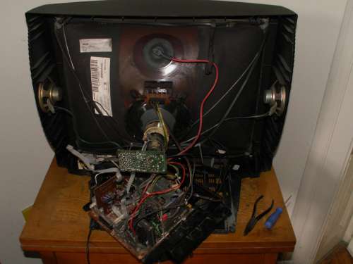

A Tv meg kuka szerintem, mert kikapcsoláskor pukkan.
Sorba megy tönkre benne az alkatrészek.
Mire minden kicserél vehet egy új tv-t.
Én is lecseréltem/kiselejteztettem a hifi crt Toshiba tv-t, mert a vezetékei kezdték felmondani a szolgáltatot és már egy helyen a műanyag burkolat is deformálódot.
Igaz lehetet volna újra vezetékezni, de közben egy két dolog is megadta magát. -

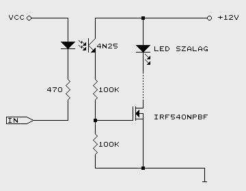

Nincs mit, szívesen. Azért hozzátennék néhány dolgot:
Az opto ledjét meg is kell hajtani, és nem szerencsés dolog 20-20mA-rrel hajtani a vezérlő kimeneteit. A mosfet-es megoldásnál nincs szükség az opto tranzisztorának annyi fényre, hiszen minimális áram folyik át rajta, szóval én nem tennék oda 470 ohmnál kisebb ellenállást.
A tranzisztoros megoldást el kell felejteni, mert mint írtam, szét fogják fűteni az agyukat. Egyszerűen nem tudod kinyitni annyira, hogy 1A-nél ne essen rajta 7-8 tized volt. A fet pedig kinyitva ellenálláskén viselkedik, amit ajánlottam, az kinyitva 0.048 ohm, erre néhány amperig hűtőborda sem kell.
A fetnek legalább 2V feszültség kell a gate és a source közé. Az alsó 100k-s ellenállás helyett használhatsz 1M-t is, akkor le tudsz menni 5V alá is a táppal, bár szerintem nem ez a célod.
Úgy látom, te félsz a mosfettől, pedig nem harap, hidd el nekem. Nagyon jó találmány
Természetesen használhatsz más típust is, csak arra figyelj, hogy N csatornás legyen és az ellenállása minél kisebb legyen. Meg persze a többi dolognak is feleljen meg, D-S feszültség, áram, teljesítmény.

Köszönöm Lompos, zka67.!
Igen, az opto ledjénél észrevettem, ott át is számoltam, nekem 190 ohm jött ki.
A kapcsolást átrajzoltam, egy dugdosós panelon összedobom majd megtesztelni.
A gond az, hogy a kör alak miatt a hossz nem egyenlő, így a ledek száma sem. 5050ledszalag esetén kb 0,64A /méter, amit fogyaszt. 60 cm átmérővel számolva az hozzávetőleg 1,2A
A belső kör, ami a legkisebb, 0,11A. Ez az áramerősség körgyűrűnként más, és más.
Nem biztos, hogy elég lesz egy gyűrű egy világító körhöz, ha nagyon pontszerű, akkor 3528 kell, és több sorban egymás mellé.Aránylag számolásigényes feladat, és nem biztos, hogy a helyszínen a megfelelő sorkapocsba kötik.
A darlingtonoknak egy palástot gondoltam, 40x40 alu zártszelvényből. Viszont nem szerencsés, ha nagyon melegednek. Már pedig, ha jól értem, rossz gyűrű, rossz sorszámú panelban melegedést idézhet elő. (Sorhelyes kötésnél a pontosan számolt ellenállásnál minimális lehet a hő.)A mosfetes megoldásnál mindegy a minimum teljestmény amit rákötök? Azaz majdnem üresjáratban is rendben működik?
Amennyiben csökkenteni kell a ledszalagok feszültségét, akkor a mosfet azt is tudja kapcsolni? Mi az a minimum feszültség, aminél még rendben működik?
Lehet, hogy szalagonként egy lm317-350 vagy valami hasonlóval muszáj lesz csökkenteni 12 volt alá.Ennél a kapcsolásnál tartós megoldásban kellene gondolkozni, ami minimális átalakítással, pld trimmer, ellenállás helyett, univerzálisabbá is teszi, így a későbbiekben más, hasonló jellegű feladatokhoz, más grafikai megvilágításhoz is alkalmassá teszi, mint vezérlőt.
Az ár lényeges, de hogy egy alkatrész 60, vagy 200 forint (HeStore árai) valószínűleg még belefér, főleg, ha több alkalommal, más-más igényekhez is használható.

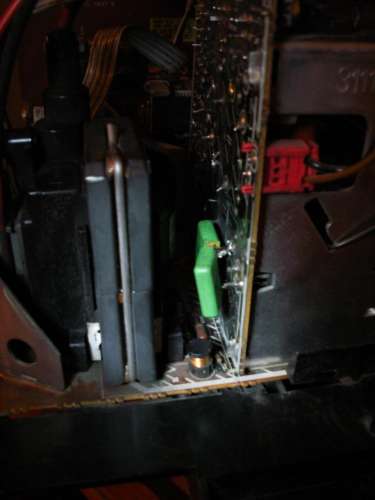

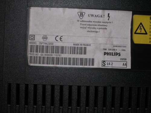

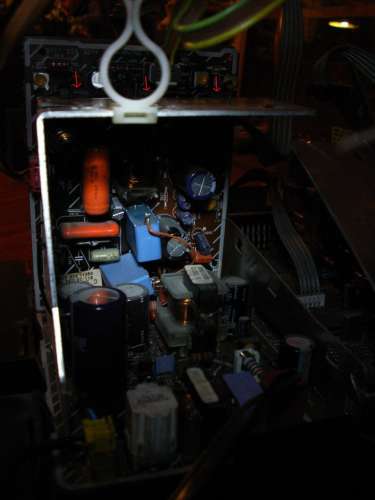

A két képen egy Philips CRT TV tápegysége látható.
Az első képen a középen dróttal maszek összekötött két fólia kondi valszeg utólag cserélt és a második képen, a panel hátulján laveő két fólia kondi is igencsak utólagos megoldás.
A panel tetején van 3db. félvezető a fémlapon, gondolom FETek, pirossal jelöltem.
A képcső mérete talán 82cm-es, sarkított.
Olyan 15 éves lehet.
Egyszer már volt javítva, asszem a zápegységével volt baj, gondolom, azért lettek cserélve az említett alkatrészek.
Most feltételezem, megint a tépegységével van baj, mivel bekapcsoláskor a működést jelző LED előszőr gyengébben, majd normál módon világít, amúgy nem működik semmi, nincs képcső fütés, hang, semmi.
A tápegység halkan hallható hanggal zizeg.
Kikapcsoláskor több, kisebb pukk-pukk-pukk hanggal fejezi be a működést, mintha valami kisülne, áthúzna rendszeresen a tápban.
Tudja e valaki, hogy mi szokott ezekben tönkre menni ?
Merre keresgéljek, mit, és hogyan mérjek ?
A FETeket ki tudom valahogy mérni ?A két fóliakondit mértem ellenállás méréssel, 2 megaohmban sincsen vezetése, gondolom, akkor nem zárlatos, ha a panelba be van szereolve, akkor előszőr van némi vezetés, aztán semmi, gondolom, egyéb alkatrészek, okozzák.

Elméletben egyetértek, gyakorlatban kevésbé. Megéri pár perc aritmetika szemben az árkülönbséggel. A Darlington is túlzás szerintem. Egy bipolárist is le lehet ültetni 50mV-ra. 2 ellenállás (az opto két oldalán) pedig csak kell.
Kinek a pap, kinek a papné!Ahol hibáztam, az az opto LEDjének az előtétellenállása, amit 12V-ra számoltam ki korábban. Oda 180 ohm kell az 5V-os táphoz!

Egy rutinos TV szerelő kapásból javítaná, de így a telejavítgatás nem fog menni. Nincs fogódzó, amiből ki lehetne indulni. A típushoz (Philips 25PT4423/58) rajzot se találtam.
