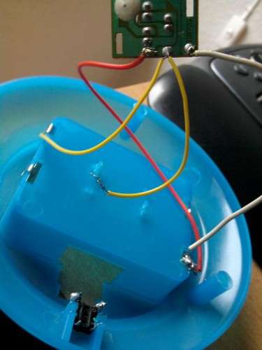

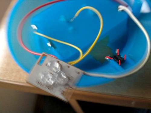

[CS]Blade2
darvinya #27754 üzenetére
Nem igazán akar összejönni.
A NYÁK-on balról jobbra: [bal felső kép]
piros / sárga-sárga / fehér (4 vezeték)
Amihez lehet kötni:
elemtartó + és - / valamint a kapcsoló két lába (2+2 láb)(Ami nem volt kiszakadva vezeték: az a két sárga középről, és 1 sárga az elemtartóból, a többi nem volt a helyén.)
Ebből feltételezem, hogy az egyik sárga megy a elemtartó egyik pontjára, a másik a kapcsoló egyik lábára.
Amit próbáltam:
% piros és a sárga a kapcsolóra, mellé a fehér + sárga - (ha a kapcsoló piros lábát és a fehér +t még összekötöm, akkor 1 kapcsolással elindul, ha nyomkodom, akkor mindig kezdi elöl, ha a program végéra ér megáll.)% fehér és sárga a kapcsolóra, mellé a piros + sárga - (ugyanaz)
% piros a pluszra is és a kapcsolóra is, mellé egyik sárga - , a másik lóg a levegőbe valamint a fehér a kapcsoló másik lábán
(ilyenkor nyomva kell tartani a gombot, és 1x lefut, aztán megáll.)%kapcsoló nélkül, ha a sárga - , és a piroson és a fehéren is kapja a +t, akkor 1x lefut, és a másik sárgát kell egy pillanatra nekiérinteni a piros*fehér*+ csomónak, akkor újra lefut.

darvinya
[CS]Blade2 #27752 üzenetére
Hát én meglátásom alapján a piros lenne a -, a sárga vezérlő + vagy a fehér a vezérlő +.
Kettő közül valamelyik, de mindig a vezérlőt kapcsoljuk.
De kapcsolhatjuk a LED + is, csak addig mindig fut a program önmagának.
Vagy akár mind kettőt is megszakíthatjuk.Tehát:
1. bekötés
Piros - (ez most van így bekötveeredetileg ez a szín a + , csak rossz a bekötés)
Sárga + (3V vagy 1.5V vezérlő +) ezt megszakítani egy kapcsolóval
Fehér + (4.5V LED +, ami eredetileg ez szín a - , csak rossz a bekötés)2. bekötés
Fehér + (3V vagy 1.5V vezérlő +) ezt megszakítani egy kapcsolóval
Sárga + (4.5V LED +, ami eredetileg ez szín a - , csak rossz a bekötés)etc …
[CS]Blade2
darvinya #27750 üzenetére
- Eredetileg a gombbal lehetett ki-be kapcsolni.
- Az elemtartón a --on a sárga, a +-on a piros és a fehér egyszerre, és a piros-fehér mellé még hozzáér a másik sárga, akkor felvillannak a LED-ek: a piros, majd a piros-kék, utána piros-kék-zöld, majd egyesével megy körbe, később egyszerre 2-esével, majd villog mind3, aztán megáll. Eredetileg kezdené elölről, amíg be van kapcsolva. -

darvinya
[CS]Blade2 #27747 üzenetére
Jó lenne tudni, hogy most mit csinál.
Jobb kép a nyákról.
Egyáltalán volt rajta eredetileg kapcsoló. -
[CS]Blade2
Lompos48
Nem tudom megmondani. Ahhoz ismerni kellene a kapcsolót meg az áramkört is. Próbálkozz variációkkal, elrontani nem lehet. Vagy lehet megmondja majd másvalaki, aki látott már közelebbről ilyet.
Lompos48
[CS]Blade2 #27744 üzenetére
Mert a fotó legtetején a NYÁK felső szélénél az az alatt a szürke gyanta/műanyag pötty alatt egy IC rejtőzik, ami mindezt levezényli.
