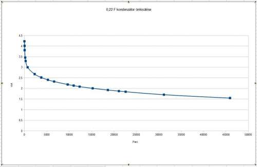

Szuresre nem igazan alkalmas, mert a nagy kapacitas ara, hogy nagy az induktivitasa es az ekvivalens soros ellenallasa.

És egészen tegnapig (egy teljes hónapon át !):
Vissza forrasztottam, ismét Ő táplálja a memóriát. (Nehogy károsodjon, 47 kOhmos ellenálláson kezdtem a kisütését. Alig fogyott. 4.7 kOhm, aztán 680 Ohm, 10 Ohm következett, majd rövidre zártam. Mire forrasztottam volna a helyére, ismé volt benne 0.26 V. Lopja ez az elektronokat ?
)Hány volt az, amikor még megmarad a memória tartalma ?

A feszültségtűrést az alufólián kialakított "rettenetesen rücskös" oxidréteg diktálja. Ilyen kis feszültségeknél az alu plusz oxid egy nagyon vékony fólia, ez eredményezi a kis méretet.

Ahhoz képest mekkora nagyon pici és olcsó
kb akkora mint egy vastag lapos elem + tok. 10000 mikro 25-35V kondi nagyobb és ott van árban is
No de mind1 igaz nem kell csak meglepődve találtam. És igen remek akksi lehet... ennyi töltés 5V-on..
Van belőle 1.5mF-os is 300 Ft ért és még mindig akkor mint a 20000 mikros 25V kondi hatoda

Tipikusan nem puffernek, hanem SRAM-ok és kis fogyasztású valós idejű órák (RTC-áramkörök) készenléti táplálására használják, hogy a néhány órára kikapcsolt készülék vagy épp áramszünet esetén se felejtsék el a beállításokat és az időt.

Nézegettem ezeket a goldcap 5.5V-os 220 000 mikros kondikat (meg annál nagyobbakat). Elég picik...
Mik ezek? Normál kondi feladatokat látnak el egyáltalán? Mer ha igen akkor remek puffer kondi lenne a 7805 után
