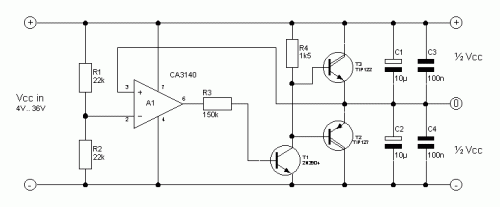

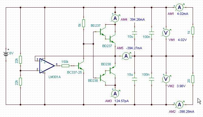

Különben télleg drágák ezek a vackok!Ja Lompos !! Megépítettem a dualtáp-od amit írtam: az lm301 kimenetén stabil nulla volt van... Ergo a Bd139 -se nyit és onnan tovább semmi
A szimmetrizáló után csupán 2*4700 mikro kondi volt tehát a kondik se gyilkolhatták meg
Pedig a + - bemenet között a műverősítőn van különbség .
Nincs több lm301-em de tlc272 van azzal megprobálom,,, De hely csökkentés miatt a dupla bd243-bd244 helyett berakok bd652-649 darlington tranyokat. -

A 7812-es (vacak bádogos) terhelve bemenetén 16.1V volt eben biztos vagyok mértem Led-ek miatt. De az új hát jó kérdés majd megméremDe érdekes azért a halogén trafó 3szor nehezebb és jóval nagyobb volt mint a a kis nyáktrafó amit beszereltem. Pedig EI mag és lemezelt vasmag között ekkora különbség nincs elméletben
Lompos48
vodkaboy22 #25571 üzenetére
Ráhazudott teljesítmény, vékony huzalból tekerve, feszültség is a határon. Bármi ilyen lehetett.
7812 regulátort használtam de valami silány (pedig jó boltban vettem) fentebb mások által bemutatott bádoglemezes kis vacak volt kimeneti fesznek 11.81 V adott terhelve leesett 11.5V-ra...
Most beraktam egy normálisat 11.89V ad terhelve is.Ezek az értékek akkor lehetnének értelmezhetőek, ha mindeggyikhez odaírnád a bemeneti értékeket is.
Lassan azon gondolkodom, hogy a 7812 helyett szabályozható tápfeszt csinálok és a tápfesz szabályozást kötöm potira így szabályozva a hangerőt van értelme??? Vagy túl kevés lenne az állíthatóság?
Nincs értelme egyáltalán. Amíg a feszültség elég a kimeneti szinthez, addig a változtatást hangerőben nem fogod érzékelni. Egy bizonyos érték alatt majd elkezd torzítani levágva a jelek csúcsait. Még alább nem fog működni.

vodkaboy22
Illetve az is lehet megoldás, hogy a két csatorna külön külön kap 1 normális audio grade pótmétert abból valaki valami értelmeset?

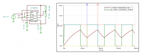

Először nem jöttem rá, mi a gond, aztán rájöttem, hogy az évekkel korábban elrakott kapcsolási rajzomon hibás volt a számozás.
Ez a szellőztető kapcsolás:
[futtatás itt]Annyit csinál, hogy a gomb megnyomásakor az ellenállás-kondenzátor által meghatározott ideig behúzza a relét. A te esetedben 100K - 3-5000uF körül lesz valahol a kellő érték. Az ellenállást állítva tudod szabályozni a kellő értékre. Ha a behúzás alatt újabb impulzust kap, az nem zavarja, nem veszi figyelembe.
Ez a vezérlő áramkör hozzá, tulajdonképpen csak egy négyszög generátor. Amikor a kimenet 0, akkor behúz a relé. A relé kapcsait meg tedd a másik kapcsolás nyomógombja helyére. A kondi-ellenállás értéket itt is be kell állítanod a neked megfelelőre.
Jó ez a java-s szimulátor, csak sajnos nem fért ki egyben a két rajz.

Én WC szellőztetést csináltam meg 555-tel. Megnyomod a gombot, akkor kb. azonos ideig megy a venti. Ez a kapcsolás jó lenne a 3 perc tartására, csak elé kell rakni valamit, ami kapcsolja 5 percenként mondjuk egy relén keresztül, szerintem az is megoldható 555-tel.
Ha érdekel, holnapra előszedem a kapcsolást, mert nem volt egyszerű megtalálnom korábban sem.

Kritikus az 5 és a 3 perc pontossága? Ha igen, szerintem egy Quartz-ról járó PIC-et kellene felprogramoznod, annak akimeneteivel meg tudnád a motor kapcsolni, amikor kell. Persze megfelelően elválasztva a két dolgot egymástól, relé, optocsatoló, ilyesmi.
A PIC meg tud olyat, hogy pl. egy potméter értékét állítva befolyásolhatod az időket. Csak keress valakit, aki leprogramozza ezt,
