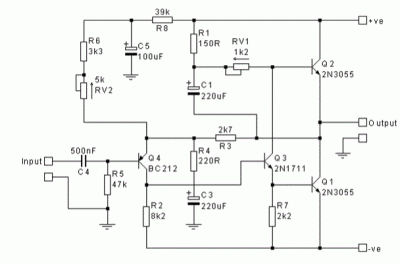

vodkaboy22
Leszeretném cserélni eddigi erősítőm (10W JLH) egy jobbra amit sokkal precízebben okosabban építenék meg . MIvel tengernyi időm sincs ezért nem akarok kísérletezgetni nagyon ezerféle kapcsolással (vagy tervezni egyet) ezért várom ajánlásotokat.10 max 15W -os Aosztályú dualtápos (max +- 15V -ot tudok 24Vac trafom van) esetleg asszimetrikus tápost de lehetőleg megszeretném spórolni a kicsatoló kondikat, hogy ha nem muszáj azok se torzítsanak a hangon.
Eddig 1 kapcsolást találtam, de nem találtam róla sok leírást vagy elemzést sajnos. Vélemény ?
Mivel közvetlen egy kondenzátor lecsatolású előerősítő után tenném a végfokot ezért a jel-in csatololó kondit is lehagynám vagy ne?
Tisztelettel várom segítő tanácsaitokat!
Igen aki volt olyan szemfűles ez elméletileg a JLH duplatápos verziója
Ezeknek van értelme?

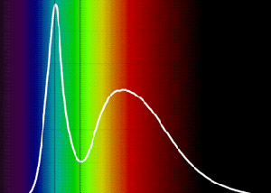

Lompos48
#24814
Viszont a teljes fényhez képest csak kb. 15 és 30% a kék és a vörös tartomány, a csúcs pedig a zöldben van, ami mellett "éhen halnak" a növények !
Ennél már akkor sokkal ideálisabb számukra egy 2700-3000K meleg fehér LED fénye, ami kékben és vörösben ad közel hsonló csúcsot, zöldben pedig alig produkál, így kisebb teljesítmény-fogyasztás, össz fényerősség is megteszi !
Tipikus fehér LED sperktrumÜdv.
