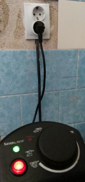

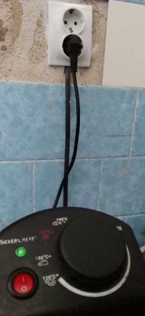

Ez egy Lidl-ös fritőz, a zöld lámpa addig világít, amíg a hőfokot el nem éri. Hogy ez glimmlámpa vagy sem, nem tudom. Szerintem olyan, mint a vasalón, hajsütőn szokott lenni.
Sajnos a magyarázatod nagyrésze kínai nekem (ez az én hiányosságom). Van egy mérőm, de őszintén, nem értek a használatához.mezis: nem, csak egy állásban.

Okát itt részleteztem, de ha az elosztó kapcsolója kétáramkörös, akkor nem csinálja elvileg.
Az nem feltétel, hogy a TV dugója védőföldes legyen, mert egyéb csatlakozókon keresztül kaphat földet, központi antennát is.

Ha a piros kapcsoló egyáramkörös (vagy kettő, de az egyik ág beragadt), akkor a dugó egyik állásában a fázist átengedi, a zöld glimmlámpa pedig a szórt kapacitásokon keresztül a test, vagyis a védőföld felé záródva halványan világíthat, ez lehet normális is.
Ha feltételezzük, hogy glimmlámpa, ami nagyon érzékeny, viszont ritkább belőle a zöld, de létezik.
Célszerű ellenőrizni a főkapcsolót, hogy a fentiek közül melyik érvényes rá.
Ami szétszedés nélkül is vizsgálható, hogy ellenállást kell mérni a védőföld / test (ezek egymáshoz vezetnek) és a villásdugó két pólusa között, bekapcsolt állapotban, a fűtőbetét-test közötti átvezetés ellenőrzésére.
Utána jönne az, hogy belül nincs-e beázva, korrodálva valahol, ami átvezetést képezhet. De testzárlat esetén a védőföld miatt lenyomná az automatát, így legfeljebb kisebb átvezetésről lehet szó. Vagy csak tisztán a kapacitás, ami természetes.

Nem tudom hogy aggódnom kéne miatta vagy se.
Van egy 16 Amperes kismegszakítóra kötött konnektorból elvezetett dupla konnektorom (a ház vezetékelését, megtervezetten végezte szakember), a dupla konnektort, mint egy hosszabbító-elosztót, megfelelő vezetékkel történt összekötéssel vezettem át egy falon és rögzítettem a falba. Egy sütőt és egy mikrót üzemeltet (a újonnan vásárolt sütő garanciális üzembe helyezésekor a szaki rendben tálalta a bekötést).
Minden rendben is működik. Viszont múltkor egy érdekességet vettem észre. Általában a konnektor felső foglalatába szoktam a mikró helyére alkalmanként egy fritut bedugni, bekapcsolásig semmi nem világít. [kép]
Most a sütő helyére, az alsó foglalatba dugtam be a fritut és azt vettem észre, hogy a kis zöld lámpája halványan elkezdett világítani. [kép]
Ha bekapcsolom a fritőzt, akkor erősebben világít a zöld is. [kép]Ha megfordítottam a dugót az aljzatban, akkor nem világított. A fritu rendesen működött mind a két pozícióban es aljzatban.
Van-e jelentőssége ennek vagy valami hiba ez, s akkor mi az?
Vagy nincs jelentőssége, semelyik készülékre sincs ez negatív hatással. Hiszen eddig mindegyik készülékem (sütő, mikró, fritőz) probléma mentesen működik... -

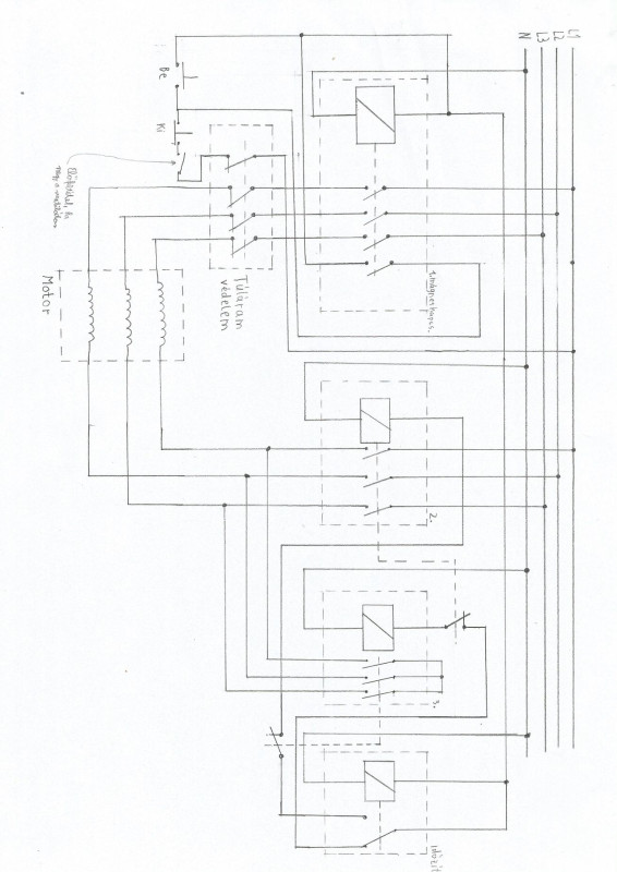

Természetesen nem közvetlenül a hálózatra vannak bekötve, hanem a főkapcsoló után minden, csak azt nem rajzoltam be (ez csak egy részlet a teljes kapcsolásból)

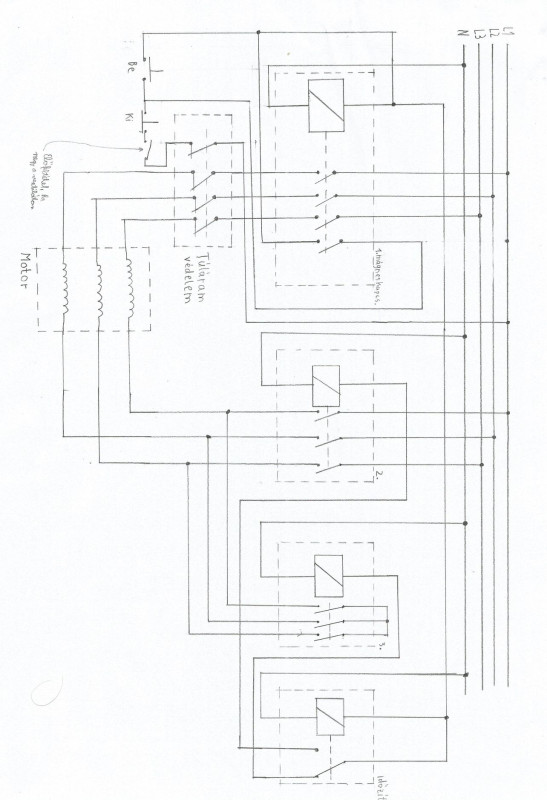

Jó, az alap, de a K3 elejtve záró segédérintkezőjén vezesd a K2-re az időreléről, nagyon fontos hogy amikor már tutira elengedett, csak akkor húzhat meg a K2, különben Paksig leverdesel minden védelmet.
Visszafelé is kéne keresztreteszelni a K3-mat is a K2 segédérintkezőn, ez kizárja hogy bármilyen okból a kettő egyszerre legyen behúzva.Mégegy, a K2-K3-ra ne a bejövő RST menjen, hanem legalább a főkapcsoló, a K1 után. Eseteleges hibakeresésnél, taperolásnál nagyon nagy lórúgásoktól kíméled meg magadat és másokat így.

Kis változtatás rajta, hogy a 2. mágnes kapcsoló rá van kötve a 3. egy NC kontaktjára és a 3. pedig a 2. NC kontaktjára.

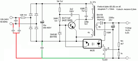

Példa kedvéért egy egyszerű dugasztáp jellegű áramkör:
Van egy kis természetes kapacitás a primer-szekunder között, amit nem jelöltem.
Szokott lenni egy zavarszűrő kondenzátor, amit zölddel rajzoltam, a kimeneti negatív és Graetz-negatív között. Kisebb teljesítményű tápoknál ez a kondi elmaradhat.
Mindezek eredője az a "virtuális" kapacitív osztó, amit pirossal rajzoltam. Tehát az nincs ott látszólag, csak ezzel próbálom szemléltetni azokat az eredő kapacitásokat, ami az AC betápot nagyjából megfelezi és a kimenetre átviszi.
- Ezek természetesen jelentéktelen áramok, nem életveszélyes. Ha meg akarjuk mérni a kimeneten létrejövő feszültséget (AC) a hálózati nullához képest, még a műszer is leterheli, lejjebb húzza, tehát kevesebbet fog mutatni a valóságnál.
- De az előfordulhat, hogy fordított irányú bedugásra mást mutat, mert a kapacitások kiszámíthatatlansága miatt az osztásviszony is kiszámíthatatlan (nem pont felező).
Egyébként a hifisek ebbe a jelenségbe szoktak belemagyarázni hülyeségeket, pedig magát a hangot nem befolyásolja elvileg. De azt meg tudja tenni az egyszeri hifis, hogy elkezdi méregetni. Nahát, fordítva mást mutat, akkor biztos más a hang is. Innen kezdve tág teret kap a fantázia, bele lehet képzelni olyan dolgokat, ami nincs is.

Munkahelyen ment tönkre az egyik gépnél a kapcsolószekrény. Egy ventilátort és a munkagépet kapcsolja. A lényeg, hogy a gépet csak akkor lehet bekapcsolni, ha megy a ventilátor, a gép pedig csillag-deltában induljon.
Jelenleg maga a kapcsolószekrény átláthatatlan bonyolultságú, ezért is szeretném leegyszerűsíteni, de mégis működjön a lágyindítás benne. Egy időzítő váltana a csillag és a delta között.
Csináltam hozzá egy kapcsolási rajzot amiben nem vagyok biztos, hogy működhet ezért is kérdezem meg, mit kéne rajta változtatni, ha kell. Ne ott tegyek valamit tönkre.

Lehet próbálkozni esetleg a dugó megfordításával, így némileg változnak a kapacitásviszonyok / osztásviszonyok a fázis-nullához képest, de nem biztos, hogy bármit is segít. Az valószínű, hogy a jelenség ártalmatlan, mivel a kijelzőt, illetve érzékeny bemeneteket határoló diódák védik a káros feszültségektől.
Biztos hülyeséget kérdezek, de ez a forgatás működik, de miért is? Egyenirányítás után nem tök mindegy?

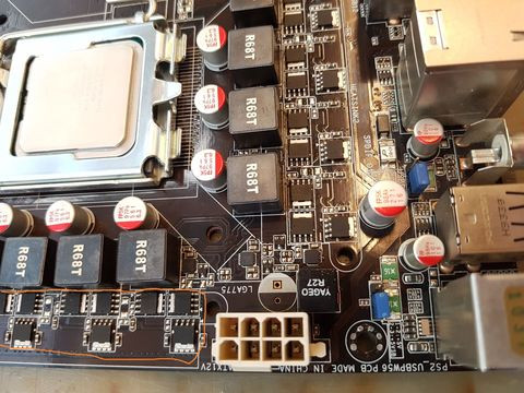

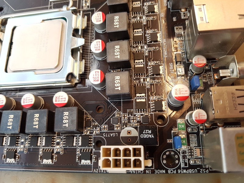

Először is abból kellene kiindulni, mi okozta a hibát, hol keletkezett a zárlat:
- Zárlatos modul miatt, annak "félredugása" vagy egyéb szakszerűtlensége miatt.
- Szerelés közben zárlat okozása egyéb helyen / hol?Után arrafelé mérni feszültségeket, lekövetni. Megfigyelni, nem forrósodik-e valamelyik alkatrész.
Maximum megnezem van e hozza alkatresz es lecserelgetem..
Szakmailag minősíthetetlen, kártékony eljárás. Ilyenkor szokták bevinni a plusz műhibákat is. Természetesen előfordul a szervizgyakorlatban is vaktában történő próbálkozás, de azt azért olyan szakemberek csinálják, akik legalább alapvető dolgokkal tisztában vannak, szükséges méréseket elvégeznek előtte.

Szia.Ha ezek a Dual N-fetek zárlatosak, nem indul el a táp vagy is az alaplap. Egyszerű a +12 volt ágat nem teszed rá, akkor elindul, ha nem zárlatos. Dioda mérővel simán mérhető, ha minden fele 0-nem jó, általában, ha rossz akkor kiég vagy csak át ég, és nem töltődnek fel a kondik, nem lesz meg a CPU -ági fesz.ÜDV.

Az a baj, hogy nem tudom hogyan kene ezeket kimerni... Ellenallas merovel meregettem mar kinomban de mindenhol ugyan azokat az ertekeket mertem...
Maximum megnezem van e hozza alkatresz es lecserelgetem.. -

Es melyikek lennenek a feszszabalyzok?

Sziasztok! Behalt az alaplapom tegnap este miutan egy uj ramot tettem bele... A tap jo azt teszteltem kulon... Meg masik tappal a lapot. A problema az, hogy amig csak a 24pines alaplapi van racsatlakoztatva addig porognek a ventik de nem ad kepet. Ha radugom a kiegeszito 8pines tapcsatit akkor viszont egy halk szisszenes utan nem indul. (Az alaplapi led meg akkor is vilagit)
Szakadas merovel meregettem a 8pint de minden kombinacional hallhato sipolas. Ez gondolom problema, de javitsatok ki ha nem.

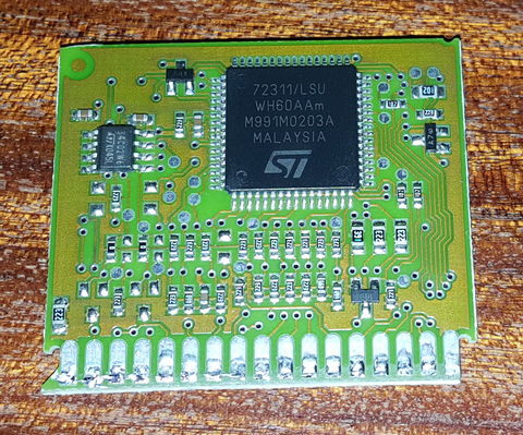

Ti hogyan oldanánok meg ilyen egység felvételét (kép), ha csak egyszerű páka van?

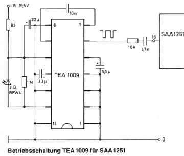

Régi TV-kből lehet bontani olyan IR-vevőegységet, ami egy kis fémdoboz és különálló IR LED-et tartalmaz, plusz az előfokozat IC-jét. Ilyen sajátos formájú BPW41 dióda szokott benne lenni:
Képen nézve az alsó lapja a vevőfelület egyébként.
Csak az épp azért van egybedolgozva és árnyékolva, mert ha kivezetnéd belőle külön a vevődiódát, akkor a vezetéken felszedne mindenféle zavarokat. Ez a bemeneti része nagyon érzékeny, mert alacsony a jelszint.
Ennek korszerűbb változata a 3 lábú, ami teljesen egybe van integrálva.

Szerintem ne akard helyettesíteni! Az az IR-vevő - a sima fotodiódához képest - egy meglehetősen komlex áramkör, tartalmaz erősítésszabályozót, sávszűrőt és demodulátort is, vagyis az alapsávi jelsorozatot kapod belőle vissza. Egy passzív diódát ehhez eléggé körül kellene építeni, és az eredménye nem biztos, hogy olyan jó lenne, mint egy integrált vevő esetén. Egyébként ha már van lyuk, és nem túlzottan vastag az előlap, akkor is elegendő ennek a vevőnek a domború lencse részét a lyuk mögé tenni, az bőven elegendő jelet tud összeszedni ahhoz, hogy működjön.
