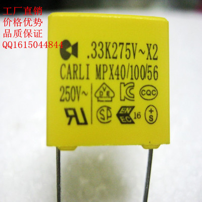

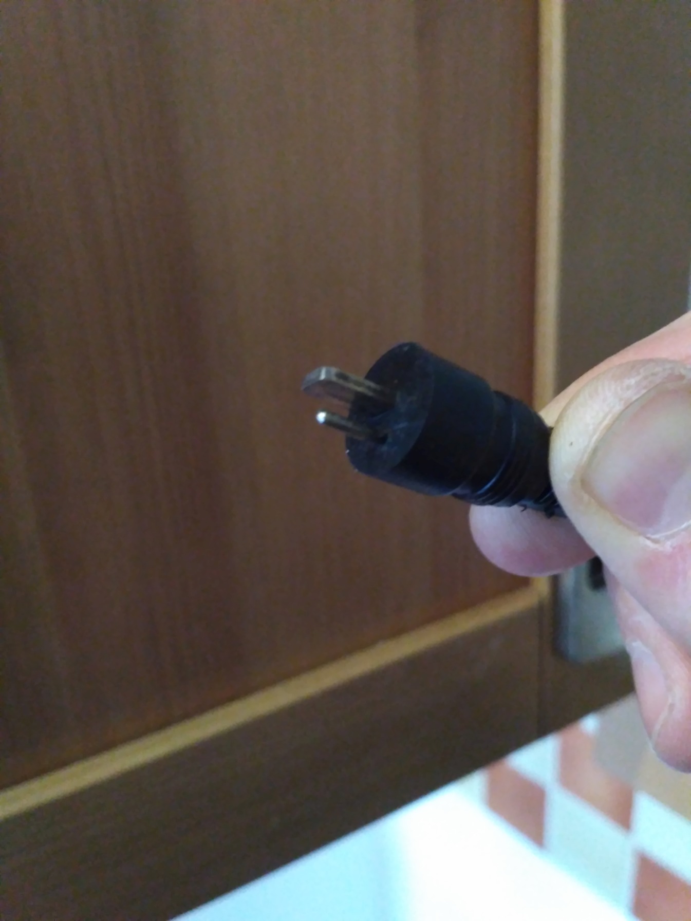

Van egy 230-->12V-os hálózati adapter, ami a gyanúm szerint tönkrement, és ez a kábel ment a kimenetébe. (A kábel másik végén izzók vannak, amiket megtartanék). Tehát a kábelhez keresnék adapter, csak nem tudom, hogy keressek rá. Mi lehet a neve?
Meg úgy általánosságban, hol érdemes ilyen adaptereket nézelődni?

Általában a kapacitásmérés kimutatja, hogy gond van a kondenzátorral, nagyon ritka eset, amikor nem. Célszerű ugyanakkor feszültséget mérni az elkókon is.
Ha a feszültség stabilitásával gond van, az különböző mellékhatásokkal, bizonytalansággal járhat, ami nem mindig tűnik logikusnak (vagy nem úgy).

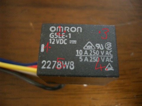

Kiforrasztottam megnéztem 1-4 láb között sípol. Ha áram alá helyezem akkor is mindig az 1-4 láb sípol bármit kapcsolok.
1-3-között sosem sípol tehát nem húz be.
Elnézést, csak már kezdek beleőrülni.
Az előző képen nem az enyém van, az enyém 24voltos.
Jól gondolom, hogy amíg nem tudok 24 volt dc-t mérni a 2-5 láb helyén addig nem jó??? -

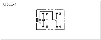

Lehet én mondtam rosszul elnézést. Ha kép szerint kell érteni a lábkiosztást akkor az 1-3 láb között sípol mindig. Csak én megfordítva néztem a lábak felől, akkor megfordul a 3-4 láb.
Arra mi lehet a magyarázat, hogy DC nem mutat ?? A háttérben az asszonyt halottad az zörgött.
Még egyszer forrasszam ki a relét, és próbáljam meg külső táppal ? 24V DC kell ?

Áramtalanított helyzetben az NO és COM nem vezethet egymáshoz semmiképp, ez a nevéből is következik (Normally Open). Legfeljebb, ha összeégett, illetve beragadt a relé.
Ha rossz a felirat, akkor a relét kell nézni.
1. COM
3. NO1-4 vezet, akkor nem húz a relé, eszerint.

A NO és COM között folyamatosan sípol a műszer, ha ég a piros akkor is ha nem világit akkor is.
Viszont érdekesség hogy a fenti rajzon balról jobbra így mutatja Nulla, fázis,NO, COM ,NC a nyákon a felirat nulla, fázis, nc, com ,no.
Szerk.: A relén mindig csak az 1-4 lábon sípol a műszer. 1-3 lábon sose.

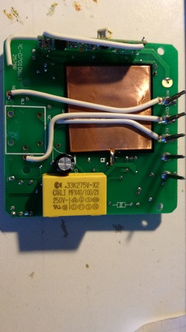

rostiron
Kernel #57653 üzenetére
Köszönöm, hogy foglalkoztok velem

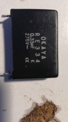

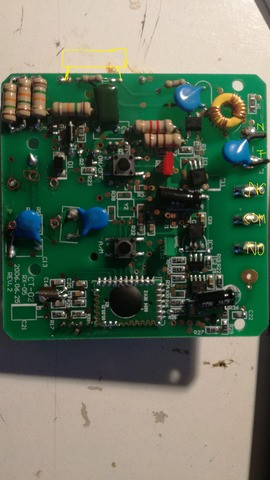

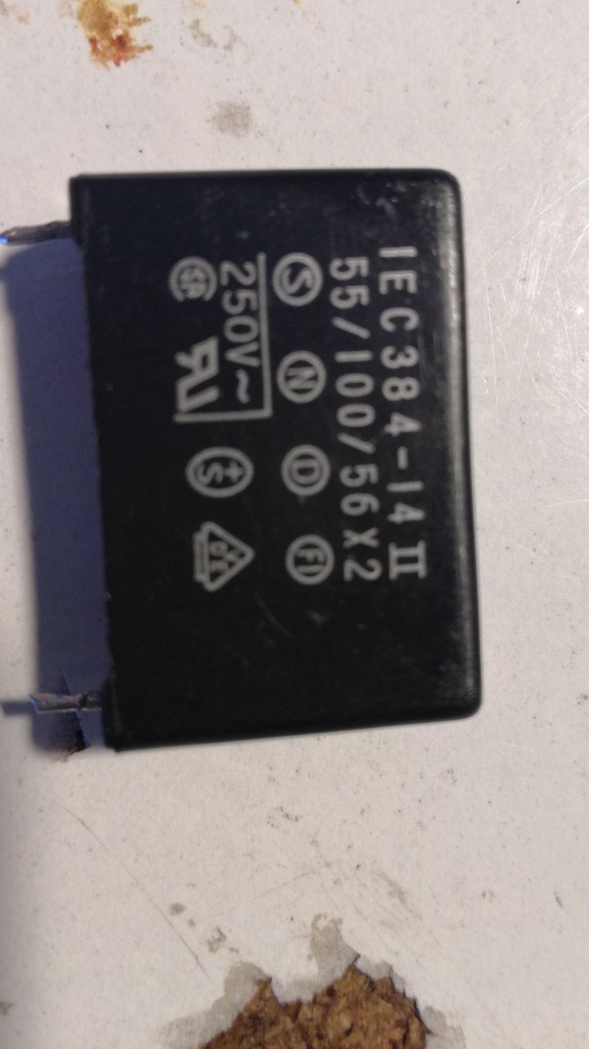

Tehát a tápban keresendő a hiba, az a sárga kondi a táphoz tartozik? Vagy csak az elkók. A relénél akkor most ac vagy dc mérjek ?? Ha lehet konyhanyelven hogy megértsem.
Csináltam képet, a piros karikáim a relé helye, sárgával a kondi helye van jelölve. Hátha így könnyebb. A sárga kondit megmérem kiforrasztva is. -

Kernel
PHM
rostiron #57650 üzenetére
A relét úgy tudod ellenőrizni, hogy adsz a tekercsére feszültséget.
Olyan 18V-ról már be kell húznia. Hallanod kell a kattanást, illetve
mérni lehet a kontaktust, hogy átad-e. Csak vigyázz, ne fogd meg
közben a tekercs érintkezőit, mert kikapcsoláskor nagyot tud "rúgni".
Az 1,3 Kohm tekercsellenállás szerintem reális.
Viszont szvsz nem jól mérted a feszültséget. DC feszültségmérés
állásban használd a műszert. Az, hogy nagy AC feszültséget mérsz,
arra utal, hogy nem elég a táp szűrése. Kiszáradhatott a fő pufferelkó. -
rostiron
Megint itt vagyok, hátha olvassátok....
Tehát kiforrasztottam a relét, és csináltam egy mérést úgy hogy lássátok. A műszer a kiforrasztott relé 2-5 láb helyére rakva.
Kis szünet után megint megmértem ugyan így, de akkor már 18V körül mutatott. Tehát minden mérésnél más.Van hogy 24-et is mértem. És ez a baj hogy a kazánt is néha indítja, de inkább nem. A relé most kint van.
Holnap jövök, jó éjt.
rostiron
200 Ohm ra állítva a műszert nem mutat, 2Kohm ra kapcsolva 1.373 mutat.
Az az érdekes hogy így simán tudom mérni, tehát a műszer tűskéi érintkeznek rendesen. De ha feszültséget mérek rajta össze-vissza mutat. Most már kezdem azt hinni hogy mégse kap rendes feszt.
Szerk.:Megint mértem és szinte mindig 0 voltot mérek a 2-5 lábon.

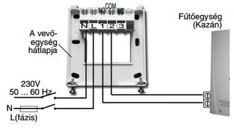

Meghúzott állapotról akkor beszélünk ha megnyomom a pirosat és a kazánnak indulni kéne ?
A COM és a NO között " vezetnie kell " kicsit pontosabban ? Feszültséget kell tudnom mérni rajtuk?Szerk. Újjra forrasztottam a relé lábait, nem volt a legszebb. Most már érintkezik rendesen a multiméter tüskéi, 24.2V mérek minden állásba a relé 2-5 lábán. 24Voltos a relé.

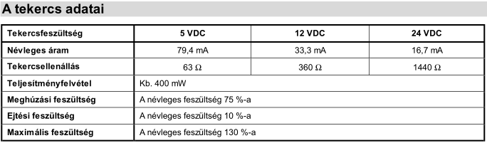

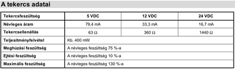

Ha 24 V-os a relé (meg kell nézni, mi van ráírva), annak kicsit kevés a 21 V.
Nem mondom, hogy nem húzhat meg, de az áramkört úgy szokták tervezni, hogy akkor 24 V-ot kapjon, kisebb eltérés lehet. Meghúzott állapotban a COM-NO között vezetnie kell.
Viszont nem kellene rajta állandó feszültségnek lenni. Az is lehet, hogy szakadt a tekercs.

rostiron
Kernel #57642 üzenetére
Megpróbálok megadni minden infót, hátha akkor tudsz segíteni.
Tehát amit bütykölök ketyere a termosztát vevő egysége. Ezen található két gomb egy zöld és egy piros. ha a zöldet megnyomom leválassza a termosztátot a vevőegységről, és manuál módba kerül. Innentől a piros gombot megnyomva lehet kapcsolni a kazánt ki ill be.
Most megmértem alapállásban a relé 2-5 lábon 21V mérek. Megnyomom a zöldet (manuálba váltok )akkor is 21V utána a pirosat is megnyomom (ekkor elvileg kéne indulni a kazánnak, de nem indul) ekkor is 21V mérek.
Van tipped mit mérjek ?? Van egy ilyen képem is,

rostiron
Egy ilyen termosztát vevőegységét szeretném kimérni, mert szarakodik. Nem mindig kapcsol. Nem nagyon értek hozzá , de megpróbálnám.
Első kérdésem: omron g5le-1 relé van benne, ennek melyik lábain kell mérnem a feszültséget amit kap a relé?
Hasonló hozzászólásokat találtam másik fórumon itt a 330nF kondi volt a rossz, én azon 230 nF mértem, de nem forrasztottam még ki.
Szóval először megmérném mennyi feszültséget kap a relé. Ha nagy baromságot akarok csinálni szóljatok.

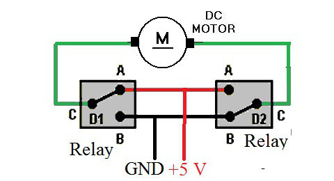

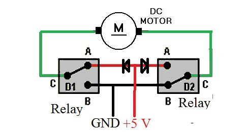

tsu
tordaitibi #57628 üzenetére

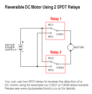

Két dióda beillesztésével megoldható a szabadonfutó/motorfék üzem két relével
A-A szabadon futás
A-B egyik irány
B-A másik irány
B-B motorfék
A hátránya, hogy mindig vesztünk egy diódányi nyitófeszt. -

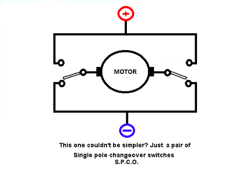

Kernel
Előbb félreértettem, tehát az a gond, hogy a rövidzár motorféket képez, szerintem ez a gyakorlatban nem árt, inkább jól jön, hogy hamarabb megáll, vagy mindegy. Célfüggő.
Kernel
Nem volt szó motorfék igényéről, csak 5 mp szünetről.
Kernel #57619 üzenetére
A bemutatott kapcsolásokkal ez a lágy leállás nem megy, a kolléga szavaival élve "kifussa magát" :
1. - - rövidrezárva, azaz teljes motorfék
2. + - egyik irányba forog
3. - + másik irányba forog
4. + + rövidrezárva, azaz teljes motorfékA linkelt FRM04 időzítőmodult nem ismerem, ha a 3. relé programozható külön, akkor megoldható a lágy kifutás. Valamint ha legalább 2 darab relé váltóérintkezős.

Mindenesetre elég lenne kétcsatornás is, mert a feladathoz elegendő két relé:
Több rajz, de ugyanaz a lényeg. Szerencsére a két relé nem tud zárlatba kapcsolni, azonos állásban egyszerűen csak nem forog a motor.
Ezért nem is kell külön ki-be kapcsoló.

Kérdésem az lenne hogy az alábbi programléptetés megoldható-e:
1. 9V betáppal indít egy motort egy irányba.
2. Az időzítőben beprogramozott idő után leállítja a motort.
3. Pl. 5 másodpercet vár, hogy a motor kifussa magát.
4. Az idő leteltével elindítja a motort a másik irányba, az-az feszültségváltást végez.
5. ismétli a 2. pontól elkezdve. -
