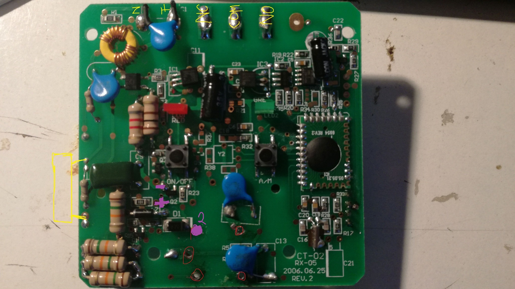

darvinya
Van egy ilyen rádiós+IR távirányítóm.
Nyákon lévő antennát egy vezeték(kb. 5cm) ráforrasztással növelhető hatótáv / vételi stabilitás? -

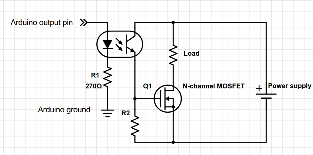

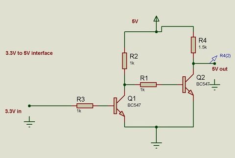

McSzaby #57794 üzenetére
Van több lehetőség is:
http://www.google.com/images?q=3.3V+to+5V+level+shifter
Például:
Esetleg optocsatolóval még az elválasztás is biztosított. Egy 4N25 csatoló tipikus nyitófeszültsége 1,3 V:
Ez pedig egy klasszikus kettős fázisfordító:
McSzaby
egy arduino wifi boarddal szerettem volna meghajtani egy IRF540N MOSFET-t, de sajnos csak 3,3V jön ki a boardból és a mosfetnek meg legalább 5V-ra lenne szüksége az én felhasználásomban.
Kérdés annyi lenne, hogy miként tudom felerősíteni a jelet anélkül, hogy invertálnám? 5V húzható a boardról és a board tápjáról is.

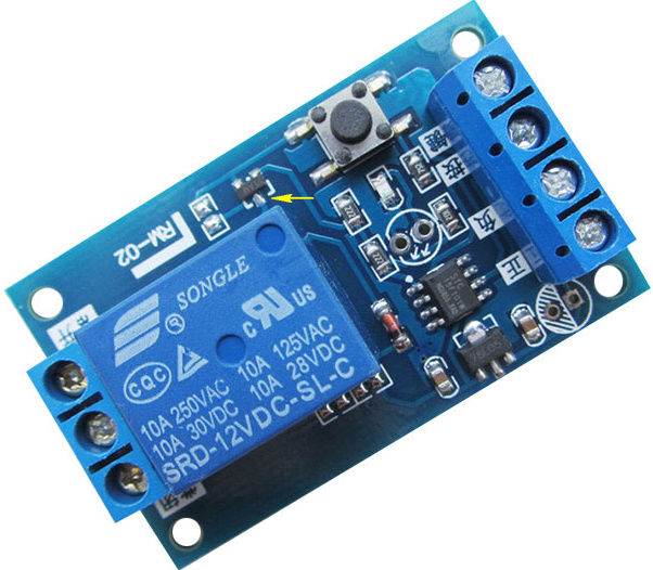

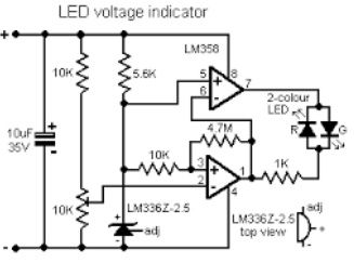

lehella
Köszönöm a tanácsokat, végül azt a 12V-s jelzőt rendeltem meg, aminél egyértelmű volt a leírás. Igaz, hogy ezen is van trimmer, zöld led hiányában majd voltmérővel meg egy step down konverterrel letesztelem a működését
Lompos48
lehella #57790 üzenetére
Nekem egyik se kell!
Akinek kell, az majd választ.
Ugyanakkor megmerném kockáztatni, hogy a 2 modul lényegében ugyanaz, a zöld LED kivételével. Nélküle talán "gazdaságosabb", mert nem fogyaszt pluszban néhány mA-t. Ha meg ott van, az megnyugtató, hogy valami ott figyel.
Amit ellenben nem értek az utólag linkelt modulnál, az a 'fenyegetés', hogy 15V felett tönkremegy. Csak azért, mert mindkét IC (TL431 és LM358) harmincannyi voltnyi maximális tápfeszree van specifikálva. Nem csak nem értem, nem is hiszem el. -
Kernel
lehella #57743 üzenetére
Múltkor nem jutott eszembe, el van téve az eBay listámban:
12V On-Board Battery Under Voltage Alarm
Egyszerű kis áramkör, valószínűleg TL431 lehet rajta.

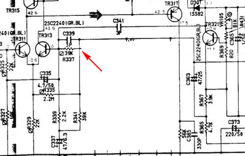

Ribi
Kernel
Viszont ha a C337 kapacitásszegény, akkor marad a hiba, azt ellenőrizni kell.
Pláne, hogy nem lenne példátlan eset, régebben különféle erősítőkben, de találkoztam én is annak a hibájával. Vagy ott van a C363 feszültségutánhúzó, ami a meghajtófokozat tápját tolja meg, a jobb kivezérelhetőség érdekében.
Kernel
Kitörölve a felesleges részeket, valahogy így:
Ahol nyíllal jelöltem, az hiba elvileg, mert nem átmenő vezeték, hanem csomópont.
Az erősítést lényegében az R337 / R339 határozza meg: 39/2,2.
C339 gerjedésgátló, a nagyfrekvenciát kioltani igyekszik. A többihez nem kell nyúlni, maradjon úgy, ahogy kitalálták.

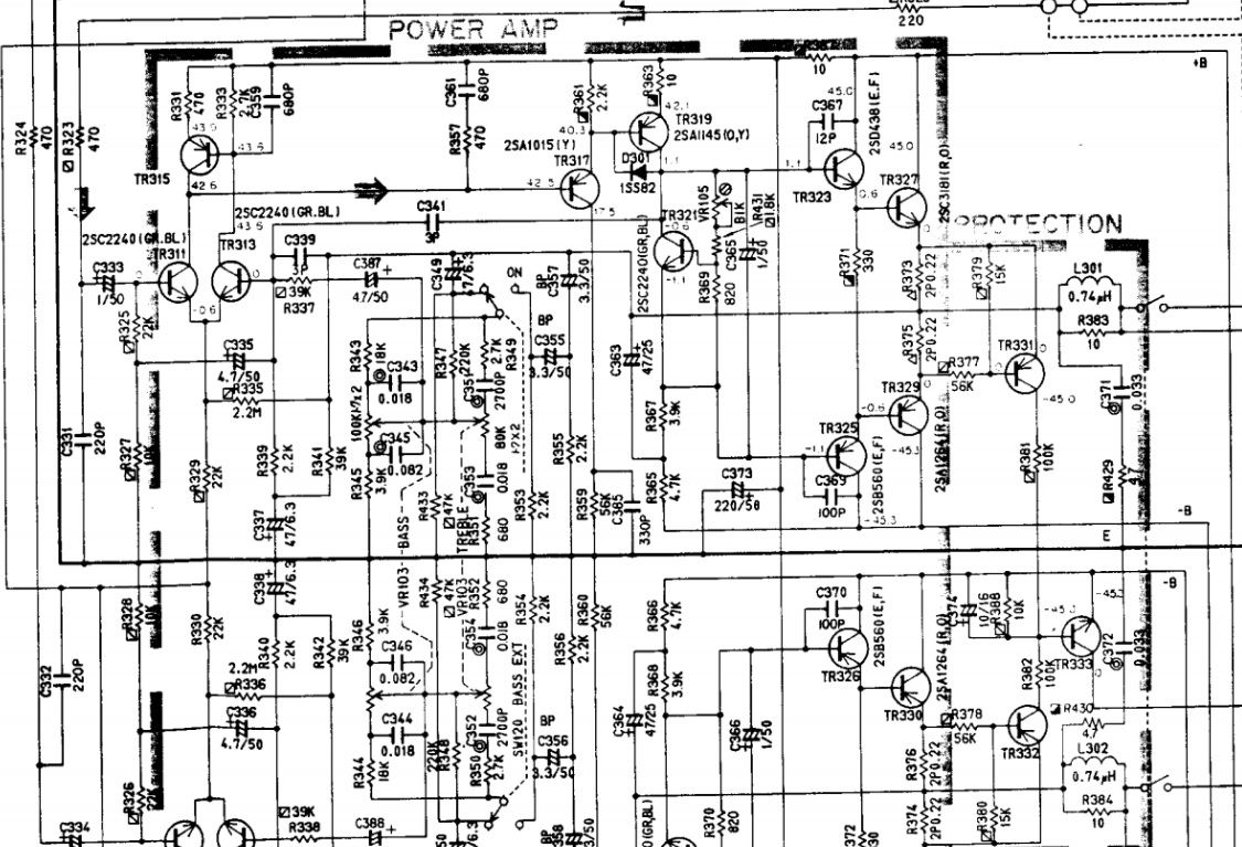

Ribi
Kernel #57779 üzenetére
Én is hasonlóakat néztem, csak ha kiszedem a C387-et, akkor az R341 lesz R5
Viszont ez a földre menő RC rag közé megy, így R6 nincs. És itt akadtam el, hogy akkor most mivan?
Vagy próbáljam meg az R337-et valahogy bejötni a C387 hiányában a visszacsatolásba?
De akkor meg 2 helyen van az a 39k ellenállás. Vagy R337 be és R341 meg ki?
Csak nem tudom mi szerepe a R335-nel ami a LTP lábára megy. Bár az akkor is megmarad.Én sem tudom miért így van megoldva, főleg, hogy a loudness tekerő a bemeneten van, nem a visszacsatolásban.
Kernel
Ha nem szükséges a nyomatéknövelő visszacsatolás, akkor bármelyik fázishasító triac-szabályzó jó lehet, amelyik elbírja a terhelést. Lehetőleg felülméretezve, tartalékkal.
Noha az eBay-szabályzók nem nagyon bővelkednek az LC-szűrőtagokban, ami az áramimpulzusok szűrése miatt nem árt ilyenkor.

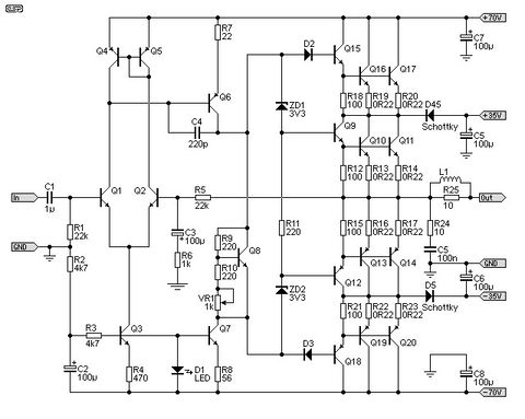

Kernel
Elég hülyén van megoldva, a végfok negatív visszacsatoló körébe vannak beiktatva a frekvenciafüggő tagok. Nem nagyon szokás ez, hangminőség szempontjából is kérdőjeleket vet fel. Indoka a spórolás, tehették volna a végfok elé, külön aktív fokozatban (tehát tranzisztorral vagy IC-vel) ezt spórolták meg.
Az áttekinthetőség kedvéért, normális esetben így nézne ki egy hasonló végfok:
A kimenetről csatol vissza az R5, C3, R6 osztó. Itt a C3 a DC-visszacsatolást maximalizálja, ezáltal a kimenet DC-eltolódását minimalizálja, ugyanakkor értéke lényeges a mélyátviteli határfrekvencia szempontjából. Ha elhasználódik, csökken a basszus, tehát azt mindenképpen célszerű ellenőrizni.
A feszültségerősítést az R5/R6 aránya állítja be.
Ehhez képest saját rajzodon az ebben a körben szereplő "sallang" végzi a hangszínszabályzást, beleértve a mélyemelő kapcsolót is. Elvileg a C387, C349, C357 kiforrasztása kiiktatja ezeket.
Az R337, 338-nál szerintem rajzhiba van, lemaradt a "csomókötés". Miután épp az a visszacsatoló, a rajz szerint úgy nem működne.

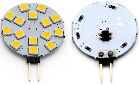

Kernel
Nem hinném, hogy jó ötlet, mivel a 3 lábú IC (ami kisebb lámpákban önmagában kapcsolja a LED-et), itt kapott egy felhúzóellenállást a + felé, viszont a FET P-csatornás, ahol Source +, Drain a kimenet.
Akkor viszont az IC nélkül pont lekapcsol a FET.
Lehet, ahol a töréses módszert ajánlották, talán a kerámia kondenzátorra gondoltak. Valószínűleg úgy működik, hogy kikapcsolás után a kondi tárol némi feszültséget. Visszakapcsolva az IC átugrik a következő módra. Hosszabb idő alatt a kondenzátor kisül, emiatt "elfelejti" az utolsó módot, ilyenkor max. fénnyel indít. Nem láttam még róla adatlapot, ezért csak találgatás.
Ha ez igaz, akkor a barna kondi letörésével még feledékenyebb lesz elvileg. Hacsak nem sérül meg más is.
Esetleg kérdezz rá a zseblámpás topikban is, mert így nem tudom garantálni, én nem így szoktam megoldani.

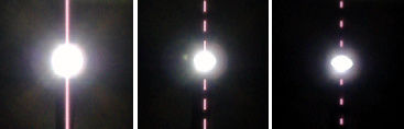

Kernel
Egyszerű digitális fényképezőgép. Bármilyen kamerával lehet próbálkozni, de esetleg előnyben lehetnek a régebbi típusok, ami nem túl gyors, vagyis nem tud túl sok FPS-t. Mivel a kamera letapogatási frekvenciája értelemszerűen nincs szinkronban a lámpa frekvenciájával, ezért jön létre a mozgó hatás.
Nem csak LED-lámpák vibrálását mutatja ki, de még a vékonyabb szálú izzólámpák vibrálását is, tehát aminek kisebb a hőtehetetlensége.
Viszont a hálózati szinusz más jellegű hullámzást hoz létre, mint a zseblámpa szabályos négyszögjele. Itt látszanak ilyen fotók:
Azt kell nézni, amelyiken a telefon is látszik, illetve a hullámosodás is.
Kernel
Ki lehet iktatni a FET-kapcsolót egy D-S rövidzárral, akkor csak a max. mód marad.
De azért ellenőrizd le a bekötést a panelon is, hogy biztosan erről van-e szó. Ez persze azoknál a lámpáknál működik, ahol a kapcsoló az akku áramkörét szakítja meg, tehát nem csak jelet ad a drivernek.
A LED-ek áramkorlátozója 5 x 1 Ω párhuzamos ellenállás, az továbbra is marad az áramkörben.
A villogó, illetve csökkentett módokat a kis 3 lábú IC vezérli a FET segítségével. Max. módban direktbe kapcsol (az is rövidzár lényegében). Ha csökkentjük a fényerőt, csak akkor kapcsol PWM-módba.
Korábban csináltam erről kamerás tesztet is. A kamera láthatóvá teszi a LED-ek vibrálását, nem csak a hálózati, hanem zseblámpáknál is.
Az első képen maximális a fény (nincs PWM), utána kb. 60 % és 30 % kitöltési tényező csökkenti a fényerőt.
Utóbbi kettő videón:

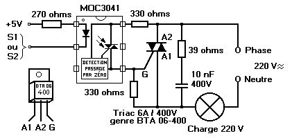

PHM
Az SSR sajna nem megoldás, adott a nyák topológia, mivel
azok már le vannak gyártatva. A + költséget sem tudnám érvényesíteni.
Ebből a vezérlésből 4-5 év alatt kb 100db készült eddig, és idáig
egyikre sem volt panasz, ezért az is felmerült, hogy egy selejtes
darabot sikerült a reléből kifogni.
Közben kipróbáltam, a 10nF jónak tűnik, kérdés, hogy lesz-e hatása.Lompos48: Sajnos nem jön be a link.
Szerk: De, közben mégis betöltődött.
Viszont 230V AC-t kapcsol a relém. -
PHM
Kérnék egy kis segítséget a következő problémában:
Adott egy vezérlő áramkör, mely egy relével kapcsol egy
2x18W-os, kapcsoló üzemű előtétes armatúrát.
Nemrég az történt, hogy a relé érintkezője néha beragadt.
Utána jártam, s kiderült, hogy az érintkező anyaga AgNi, ami
nem javasolt pl kompakt fénycsövek kapcsolására.
Néztem helyette másik, megfelelő relét, amivel
elvileg nem lesz gond a jövőben. (Az érintkezője AgSnO2)
De: Az eddig elkészített vezérlésekben szikraoltónak 10...100nF-os
fólia kondit gondoltam párhuzamosan kötni az érintkezővel.
Szerintetek működni fog a dolog, vagy ugyanúgy várható előbb-utóbb
az érintkező beragadása? -
lehella
egy home-made szünetmentes tápegység 12V-s akkumulátorára szeretnék tenni egy szintjelzőt, ami képi infó mellett hangot is adna, ha nem kéne tovább meríteni az akkut. Sajnos az őt kezelő és felhasználó elektronika nem képes jelezni, ha az akksi eléri a kritikus merülési szintet, ezért körbenéztem, egyelőre ezt a kütyüt találtam ami jó lehetne. Van valakinek tapasztalata ilyesmivel, vagy tud valaki esetleg jobbat? -

Van egy régi Orion HT-550-es 5.1 hangfalszettböl származó mélynyomóm, amiben a beépített erősítő trafója zúg. Van valami megolds arra, hogy meg lehessen szüntetni ezt a zúgást? Trafót cserélni nem tudom, nincs más helyette, de ezt esetleg be lehet tenni valamibe, amibe tompítja a hangját? Nem melegszik, elvileg nem kéne, hogy ”megföjön”, ha nincs szabad levegőn...
Kernel
Dr.Burn #57720 üzenetére
Itt van pár billenőáramkör: [link]
Ez mondjuk ágyúval verébre, viszont olcsó és nem kell építeni:
https://www.aliexpress.com/item/-/32262404807.html
Relére nem lenne szükség, azt ki is lehet venni, de nyilván azzal is lehet kapcsolni. Sárga nyíllal jelöltem a kapcsolótranzisztor kollektorát, ami GND-re zár (mint a nyomógomb is), ez a relé kivétele esetén érdekes:
Van belőle 12 V-os is, stab. IC-vel kiegészítve, neked nem ilyen kell, csak ideteszem ennek is a linkjét:
Dr.Burn
Kellene egy kis segitseg.
Van egy ATX tap amit a mikrokapcsoloval szeretnek ki/be kapcsolni.
A gond az hogy ugye ez nem megvalosithato anelkul hogy nyomva tartanam a bekapcsolo gombot.
Arra gondoltam hogy hasznalok egy N-CH MOSFET -et.Igy oldottam meg: Source megy foldre. Drain megkapja a PS_ON feszultseget. Gate megkapja az egyik 5V agat.
PS_ON es a Ground koze kotottem a kapcsolot. Ez igy mukodik is csak hogy kapcsoljam ki?
Probalnam a legegyszerubben megoldani, de semmi otletem.Koszonom.
kuyarashi
Vásároltam egy távirányítóval vezérelhető E27-es izzó foglalatot. Még nem próbáltam ki, előtte belenéztem (szerencsére). Nos nem tűnik minőségi darabnak és mint látható, van benne egy spirálisan feltekert, véges kábel (szürke-sárga), aminek a vége nincs is krimpelve, tehát nem leszakadt, hanem eleve nem is volt helyére forrasztva. (Kép 1, kép 2 és kép 3.)
A kérdésem az, hogy szerintetek érdemes megforrasztanom (ha igen, akkor hová), vagy reklamáljak és dobjam a kukába, mert eleve silánynak tűnik.Előre is köszi.

Kernel
Amikor DC-t írnak az eBay-en, azt is fenntartással kell kezelni, mert a G4 LED-ek Graetz-hidat tartalmaznak, így AC/DC mindegy lenne neki, polaritás sem számít.
Ugyanakkor alapvetően az AC-trafós halogénizzók kiváltására forgalmazzák, amiből következik pár dolog:
– A kisebb terhelés miatt a trafó effektív feszültsége feljebb szökik.
– A szinusz csúcsértéke még annál is feljebb van, a DC 12 V szinthez viszonyítva.
– Mivel a LED " pótlámpáknak" a trafó feszültségét tolerálni kell, pont DC 12 V-ról esetleg nem is világít megfelelően.
– Puffer nélkül vibrálni fog.Még ezeken a lapos formákon is van egyenirányító:

G4 izzók vannak a végén. Jól látom, hogy ezek típustól függően lehetnek DC-sek, vagy AC-sek is? Remélem, jó lesz a DC-s, 12 AC adapterből azért kisebb a választék.

rostiron
Kernel #57698 üzenetére
HURRÁ !!!!
Megvan a hiba. Egy ponton a relé 5 lábától nem messze, a fólia el volt szakadva a nyákon. Az előző képen látszik hogy az 5-ös láb mellet van egy furat, ott átmegy a nyák másik oldalára, és utána volt a szakadás.
Szépen hallatszik ahogy a relé kapcsol.ITT a bizonyíték.
Mindenkinek köszönöm.
rostiron
Ezen a képen lilával bejelöltem az egyik elkó lábait itt stabilan mérhető 36V DC. Ennek az elkónak a negatív lába és a relé 2-es lába között is ezt a feszültséget lehet mérni. Ha megnyomom a zöld gombot ( manuálba rakom ) 32V ha a pirosat is megnyomom 29V. De ez stabil akár hányszor mérem, mindig ennyi.
